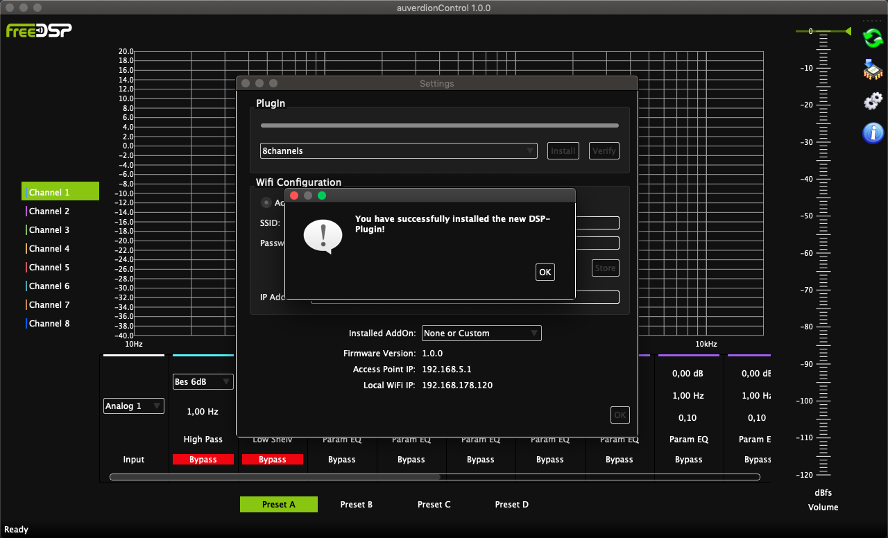

    Aber das Einspielen eines Plugins funktioniert?
  2. #1082
    26.05.2017
    103
    Jap. Das verifizieren gleich danach schlägt fehl.

    Ok. Dann ist das Plugin ordnungsgemäß installiert.
    Ich versuche mal rauszufinden, warum das Verifizieren dann scheitert.
    Es sollte bei Dir folgendes Verzeichnis geben:
    ~/Library⁩/Containers⁩/⁨com.raphaelknoop.auverdioncontrol⁩
    und darin die Datei auverdionControl.log
    Bitte einmal probieren, ein Plugin zu verifizieren und bei Fehler die Datei an auverdion<at>t-online.de schicken.
    Raphael

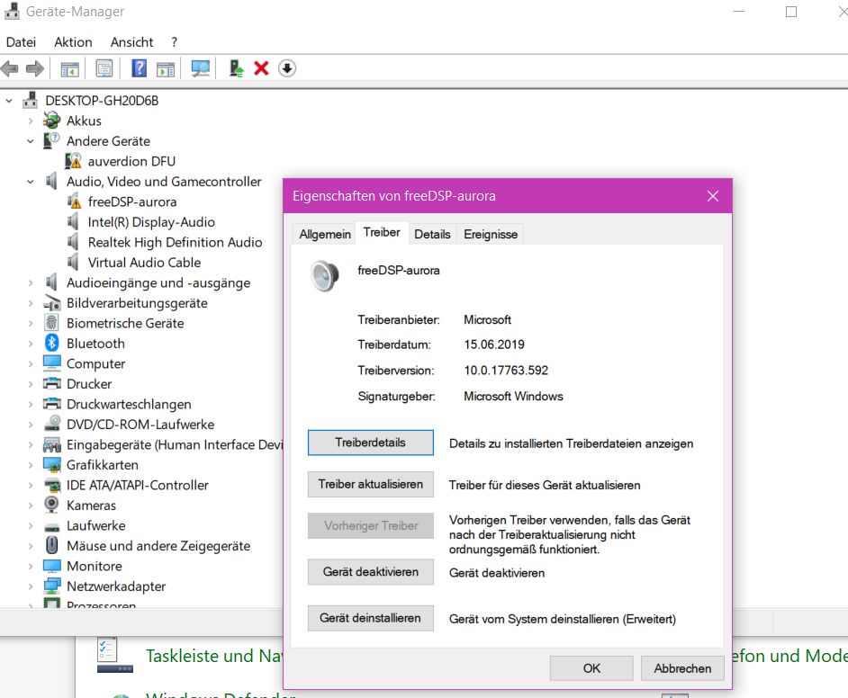

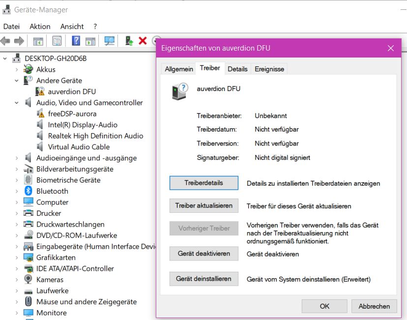

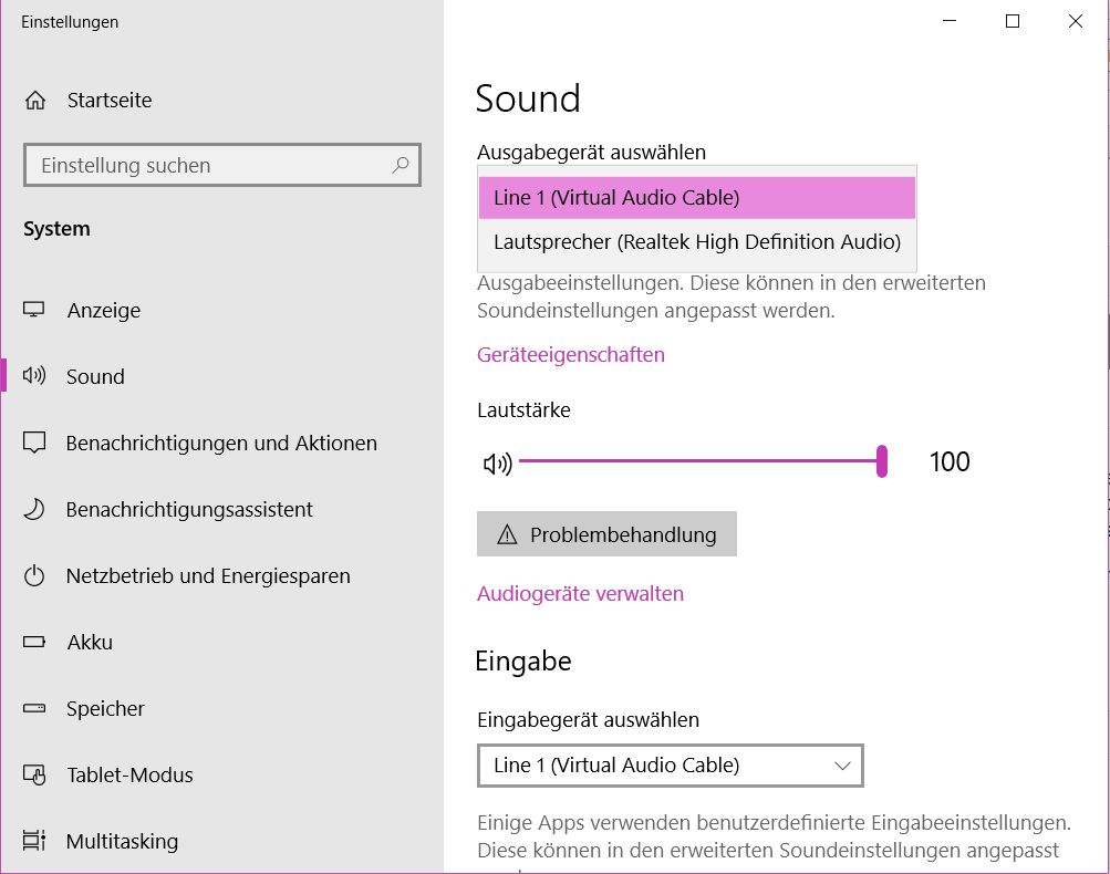

    Böse Windoof erkennt Aurora nicht
    Hab heute die Gehäusebastelei beendet und hab mich voller Freude auf die 1. Töne gefreut, die da rauskommen sollten....
    Aber nix da. Aurora wird von meinem Windoof nicht als USB-Audioausgabegerät erkannt.
    Im Anhang ein paar screenshots.
    Die Bedienungsanleitung empfinde ich nicht als sonderlich hilfreich, der Hinweis auf asio4all führt ins Leere. Solange kein Audiodevice vorhanden ist, kann auch asio4all damit nichts anfangen. Außerdem verwende ich keine "Audiosoftware". Windows soll Aurora als Standardausgabegerät verwenden.
    Suchen auf Tante Kuugl und auf DuckDuckGo nach downloadbaren UAC2 Treibern verliefen erfolglos.
    Bitte um ein paar Tipps
    Danke!

    Es sieht danach aus, als würde dein Windows das Gerät nicht korrekt erkennen. Hast du den DSP direkt angeschlossen oder über eine Tastatur / ein Hub?
    Sonst entferne es über den Geräte-Manager noch mal, stecke andere USB Geräte ab und den DSP noch mal an.
    Sagt die Ereignisanzeige irgendwas, wenn du den DSP anschließt?

    hast du den Treiber von Xmos getestet?
    https://www.xmos.com/software/usb-audio/driver-support/
    Für den Download musst du dich bei Xmos anmelden.

    Auf Deinem Board müsste ein Aufkleber auf der Rückseite mit zwei Versionsnummer sein. Kannst Du mir die mal nennen?
    Falls da XE: 1.0.0 habe ich einen Ahnung, woran es liegt, ursächlich ist eines der beliebten Systempatches.
    Falls das der Fall ist, habe ich eine Lösung, aber erstmal abklären, welche XE-Version Du hast.

    Hallo Raphael,
    ich hab beide Versionen. 1 mal XE 1.0.0 und einmal XE 1.0.1
    werd jetzt dann gleich mal die 1.0.1 Version an USB hängen und berichten....

    Hab grad das XE 1.0.1 Board angeschlossen und das wurde ohne Treiberneuinstallation von Windows erkannt und erscheint jetzt in der Liste der verfügbaren Soundausgabegeräte.
    Möge das Hören beginnen

    Dann müssen wir auf Deinem XE1.0.0 die Firmware updaten. Blöderweise ist der DFU loader für Windows inzwischen kostenpflichtig.
    Lass uns aber erstmal gucken, daß wir bei Dir Sound hinbekommen und dann lösen wir das XE1.0.0-Problem.
