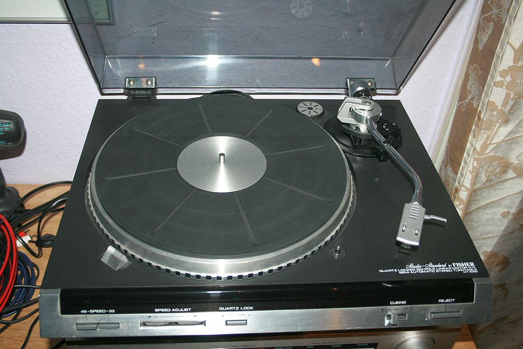

    Hallo Karsten !
    Ich nehme an , du hast den gleichen Acos Lustre Tonarm an Deinem Fisher, wie ich an meinem (MT 6340)
    Sorry, für das OT!
    Da läuft bei mir sogar ein DL103 von Denon! Das klingt auch sehr gut; mit einem (zwei) alten Beyer Übertrager an einem Hoffman Röhren-Entzerrer!
    Gruß Gabriel

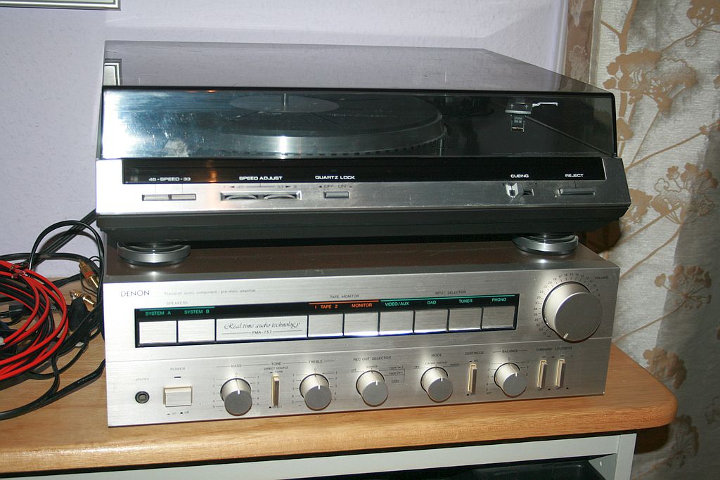

    Moin Gabriel,
    ist imho kein OT - was nützt das tollste System ohne Dreher etc. ?!
    Ich schätze das die Dreher bis auf Voll- Halbautomatik baugleich sind.
    Tonarme sind mMn. identisch.
    Impression mit Denon PMA 757:
    Interessant an der Kiste ist der DAD (Digital Audio Device) Anschluß - in vorauseilendem Gehorsam für die kommenden CDP gemacht.
    Karsten
