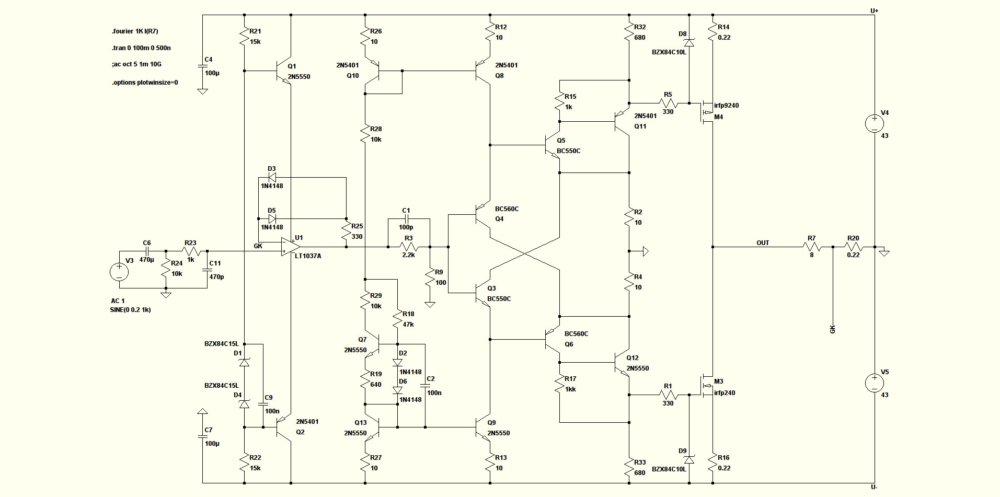

    An den veröffentlichten Schaltungen für einen Stromverstärker stört mich immer, dass im Prinzip ein Spannungsverstärker mit geringer open-loop-Impedanz per Gegenkopplung dazu gebraucht wird, eine hohe Impedanz zu haben, was ab einigen kHz nicht mehr so gut funktioniert, weil halt die Schleifenverstärkung abnimmt.
    Im Prinzip wäre sowas wie ein Diamond-Amp, also mit den Ausgangstransitoren in Kollektorschaltung an den Rails, geeigneter. Ich habe sowas leider noch nie gesehen und bin selbst noch nicht dazu gekommen, erste Konzepte durchzusimulieren.
    Wenn Du Dich auf die LM38... oder TDAs beziehst, dann haben die ca 115dB Open-Loop-Gain. Und natürlich nimmt die Schleifenverstärkung mit f ab. Aber dabei ist es egal, wie ich die Gegenkoppelung gewinne ...
    Was ist ein Diamond-Amp ... ich kenn nur die Fa. Diamond.
    Und was meinst Du mit dem Prinzip? Ein bipolarer AB-Verstärker hat die Kollektoren doch an den Versorgungsspannungen??? Das sind ja Kollektor-Schaltungen.

    Es gibt noch eine Welt außerhalb der Chipamps.
    Was die Verschaltung der Endstufen angeht, normalerweise hat man Emitterfolger, ja, das heißt auf Deutsch Kollektorschaltung, mein Fehler.
    Was ich meinte, sind Emitter an den Rails, also wie bei einer Gegentakt-VAS in einem konventionellen Verstärker.
    Diamond Amp:
    http://www.ti.com/lit/an/sboa071/sboa071.pdf
    Habe ich mal als Composite-Amp simuliert:
Hits:	124
Größe:	43,0 KB

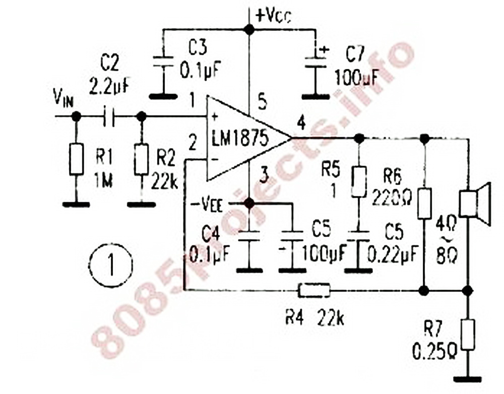

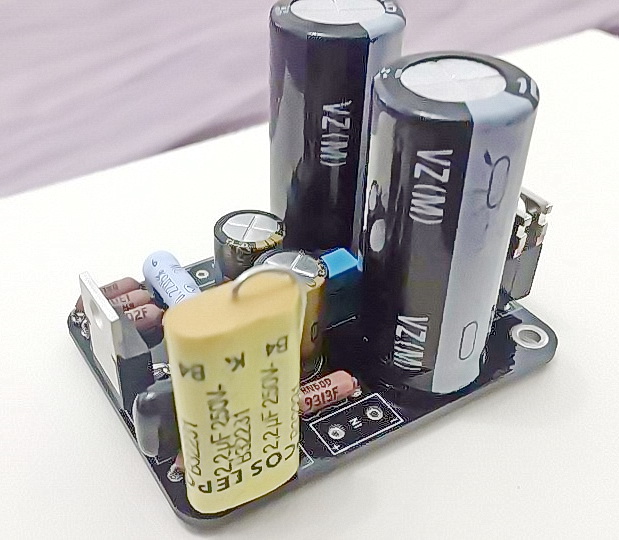

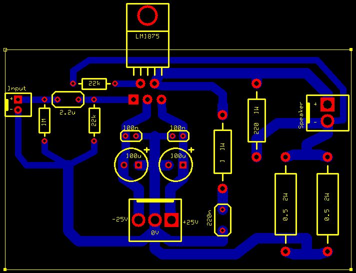

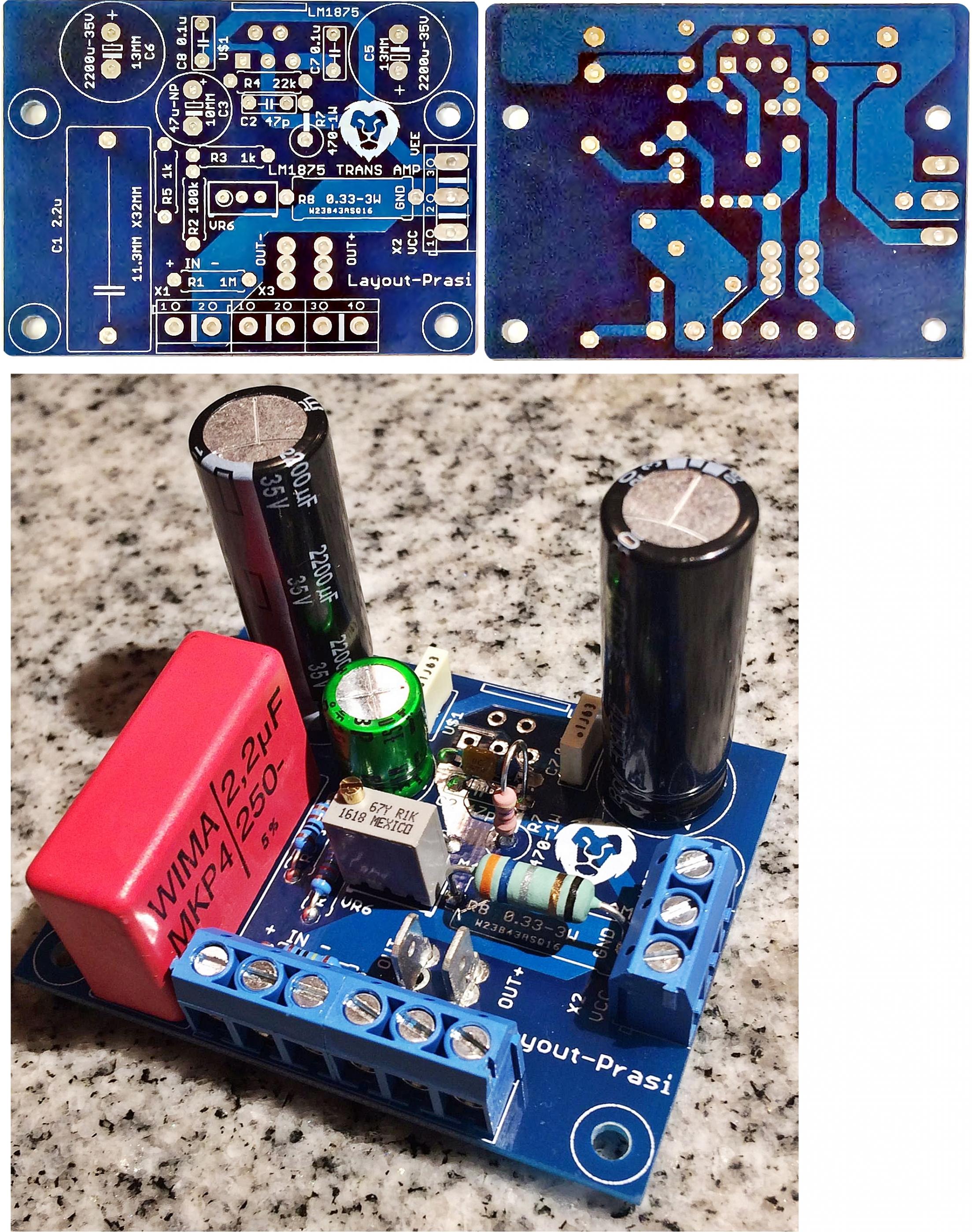

    Mit dem LM1875 wurde das schon gemacht.

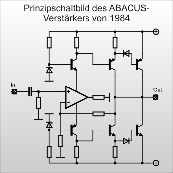

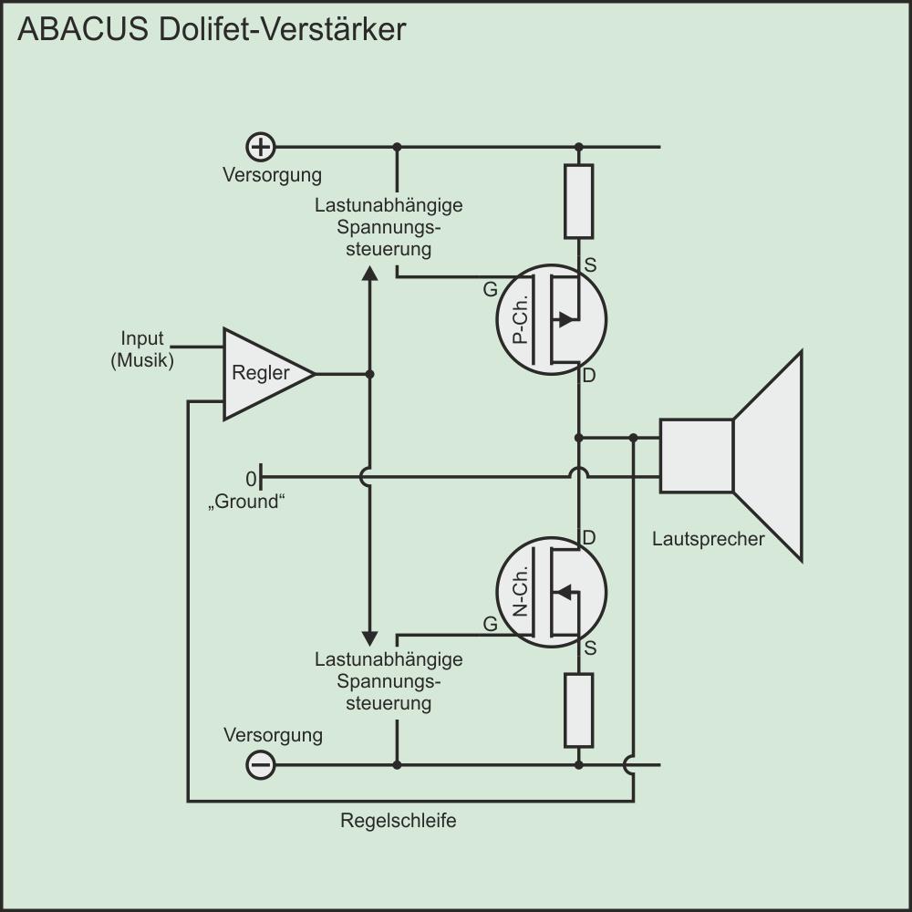

    Was die Verschaltung der Endstufen angeht, normalerweise hat man Emitterfolger, ja, das heißt auf Deutsch Kollektorschaltung...
    Was ich meinte, sind Emitter an den Rails...
    Deine Prinzipbeschreibung passt irgendwie auf die ABACUS Endstufenschaltungen.
