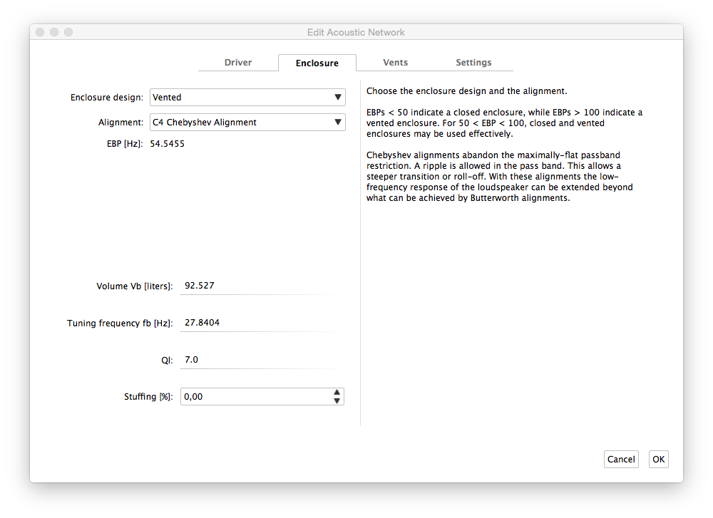

    Guten Abend,
    Simulationsprogramme gibt es viele, alle haben aber einen entscheidenen Nachteil: Sie laufen unter Windows.
    Vor ca. 10 Jahren habe ich mich von selbigen verabschiedet und arbeite seitdem mit macOS und iOS(*). So sehr ich damit auch bisher zufrieden bin, bei Lautsprechersimulation gucke ich in die Röhre. Gut, bei macOS kann man sich noch irgendwie gelegentlich mit Wine behelfen, aber richtig schön ist das auch nicht und bei iOS hilft es nicht.
    Daher habe ich mir jetzt mein eigenes Simulationsprogramm geschrieben, mit genau den Features, die ich gerne hätte.

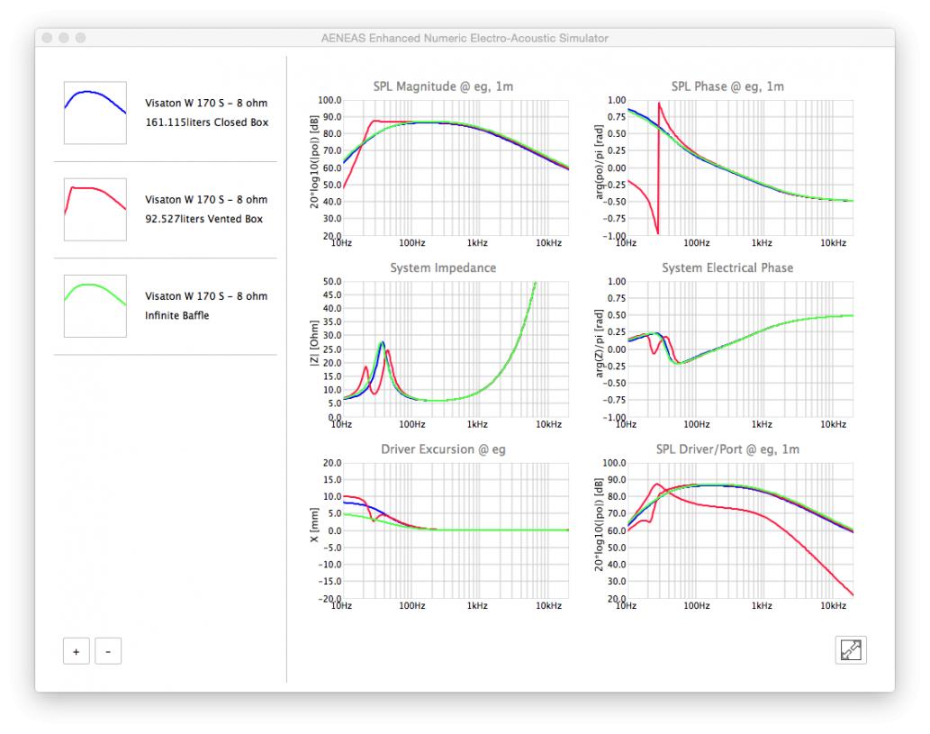

    Das Ergebnis sieht so aus:
    Zurzeit befindet sich die Software im beta-Status und ich bin fleißig am Testen.
    Für Version 1.0 habe ich mich bewusst erstmal auf ein paar Features beschränkt, um die Anzahl der möglichen Fehlerquellen zu reduzieren:

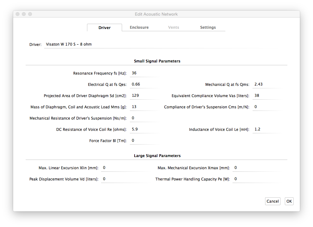

    Zunächst können nur einzelne Treiber im Gehäuse via Thiele-Small-Parameter simuliert und verglichen werden.
    Als Gehäuse stehen derzeit zur Verfügung:
    - unendliche Schallwand
    - geschlossenes Gehäuse
    - ventiliertes Gehäuse (Bassreflex)
    Für geschlossene Gehäuse stehen verschiedene Auslegungen als vordefinierte Güten oder die freie Eingabe der Gehäusegüte zur Verfügung. Das Programm berechnet zu jeder Güte das passende Gehäusevolumen.
    Für ventilierte Gehäuse stehen folgende Auslegungen zur Verfügung:
    - Auslegung nach Hoge
    - Quasi-Butterworth
    - Chebyshev
    - benutzerdefiniert
    Ausser bei benutzerdefinierter Auslegung berechnet das Programm die jeweilige Abstimmfrequenz und das Gehäusevolumen. Quasi-Butterworth- und Chebyshev-Auslegungen werden numerisch berechnet und nicht die bekannten Tabellen für festgelegte Qts- und Ql-Werte interpoliert.
    Als Simulationsergebnis werden zur Zeit angezeigt: SPL Betrag, SPL Phase, elektrische Impedanz Betrag, elektrische Impedanz Phase und Membranauslenkung.
    Die Simulationen beruhen allesamt auf einer Spicesimulation, wofür ich einen kleine Spice-Simulator geschrieben und in das Programm integriert habe. Dadurch wird es später möglich, z.Bsp. die Simulation einer passiven Weiche hinzuzufügen. Aber wie gesagt, erstmal die vorhandenen Spezifikation abarbeiten.
    Folgende Gehäuse stehen noch auf meiner Wunschliste:
    - Simulation Bandpass-Gehäuse
    - Simulation Transmission-Line
    - Passiv-Membran
    Sobald ich ein passendes Simulationsmodell gefunden habe, werden diese integriert.
    Bei den Simulationsausgaben soll noch eine Betrachtung von Port und Treiber getrennt möglich sein.
    Weitere Anregungen sind herzlich willkommen!
    Falls hinreichend Interesse besteht, würde ich das Programm auch veröffentlichen.
    Euch allen eine schöne 1. Adventswoche,
    Raphael
    P.S. Alle hier gezeigten Bilder stammen von der macOS-Version, iOS sieht aber identisch aus.

    Heute ist ein TSP-Check bei Dateneingabe hinzugekommen. Das Programm gibt nun einen Warnhinweis aus, wenn die TSPs nicht zu passen scheinen. Ich bin mir nur noch nicht sicher, was besser zu handhaben ist: Entweder eine feste Toleranz von ±10% (oder ein anderer einstellbarer Wert) oder ob einfach bis auf eine bestimmte Anzahl Nachkommastellen gerundet und dann verglichen werden soll.
