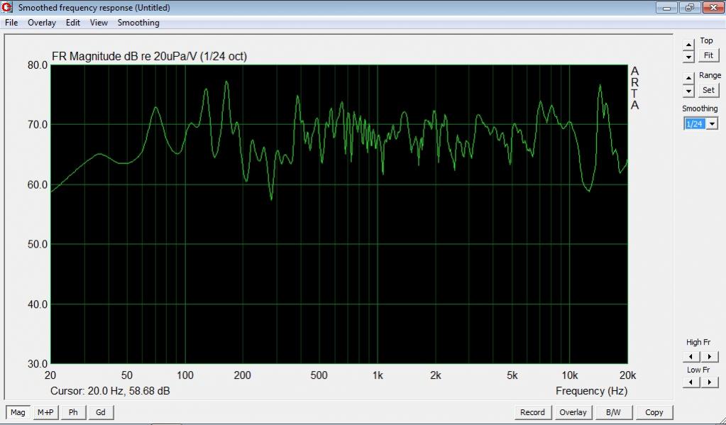

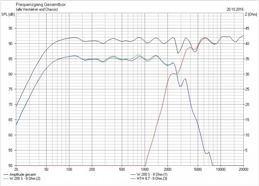

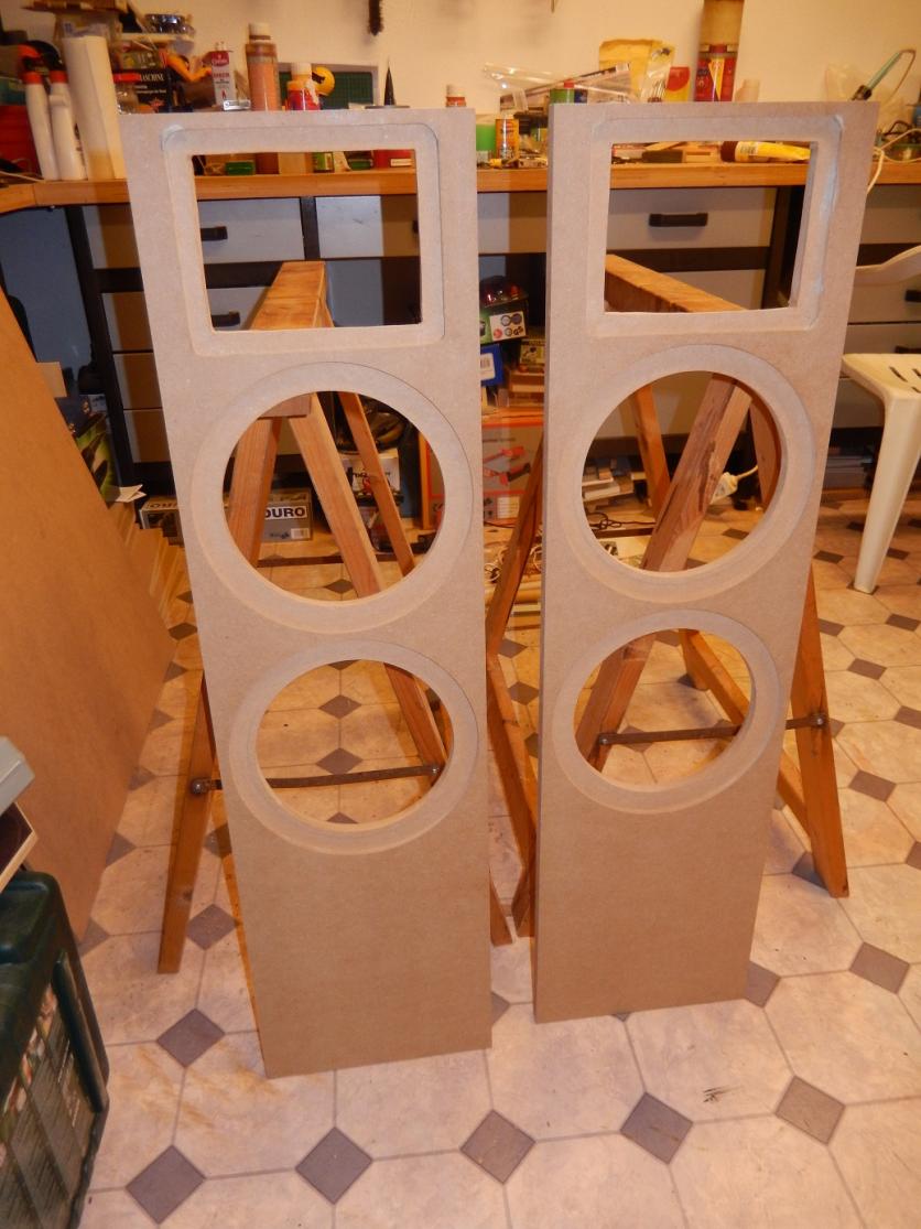

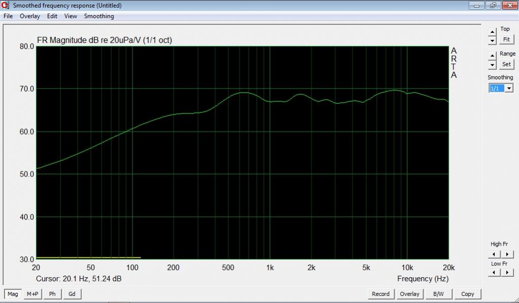

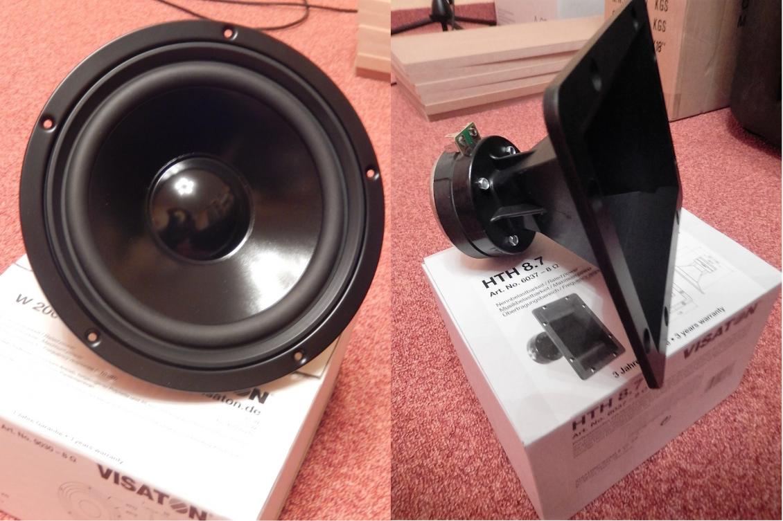

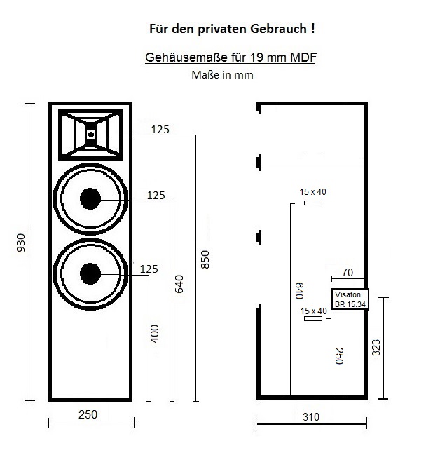

    wie in diesem Thread #35 bereits "angedroht", ist mein Visaton-Projekt mittlerweile "spruchreif" und ich möchte es hier kurz vorstellen...
    Bei mir ist es eine Nummer "kleiner" geworden, also eine 50-Liter-BR mit 2 x Visaton W 200 S8 + HTH 8.7 - also eine "Markenreine".
    Vorbild sind ebenfalls die US-amerikanischen Standlautsprecher des genannten Traditionsherstellers und daher in 2-Wege-Konzeption.
    ...Und ja, es gibt die Interaktion der beiden Bässe mit Grundtoneinbruch und nein, das bleibt so...

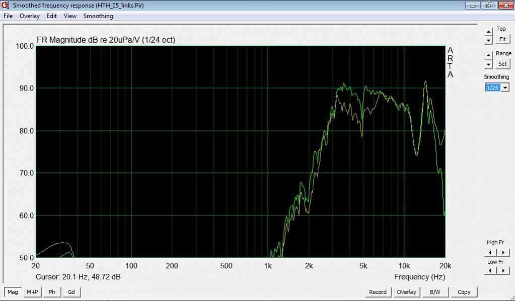

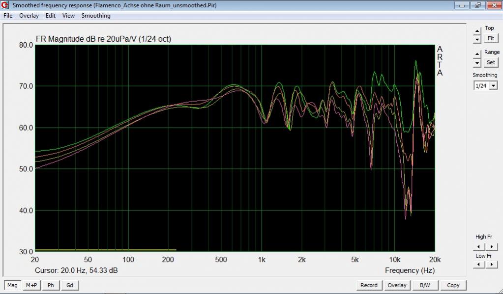

    Momentan habe ich das Problem, dass das eine Horn defekt ist und im Präsenzbereich ca. 5 dB leiser spielt, was man auch recht deutlich hört. Daher geht es nächste Woche zurück an Visaton.
    Schade eigentlich, denn im Bereich darüber ist die Serienkonsistenz wirklich sehr gut (Bild 11), aber momentan eben leider nicht zu ändern.
    Das führt natürlich dazu, dass die angefügte Doku unter Vorbehalt zu sehen ist, da sich noch geringfügige Änderungen ergeben können, wenn das neue Horn wieder hier ist...
    Stay tuned...
    LG Micha

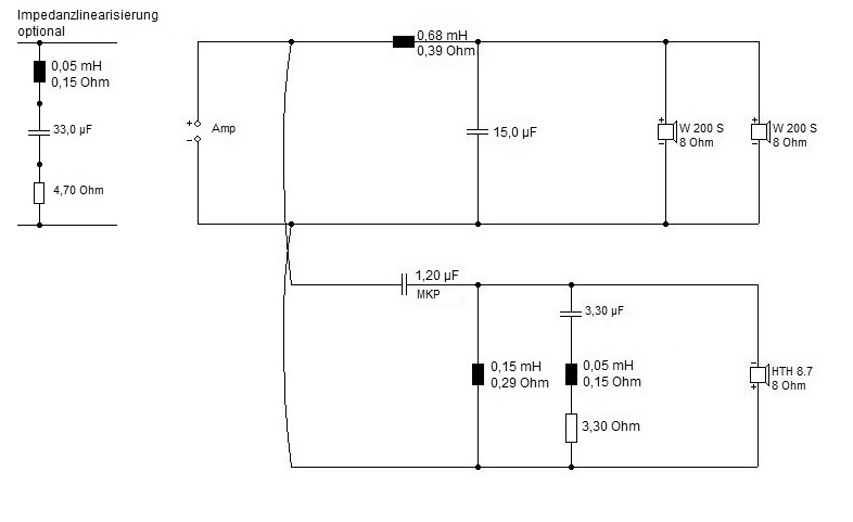

    Das HTH klingt nämlich grundsätzlich nicht so dolle - eher etwas "rauh" um nicht zu sagen "grottig"...
    Nach dem setzen des L-C-Filters war das völlig weg, nix "grottig", nix "Horn"...
    Wer also dieses Problem bei seinem HTH hat, sollte das mal messen und ein entsprechendes Filter setzen.

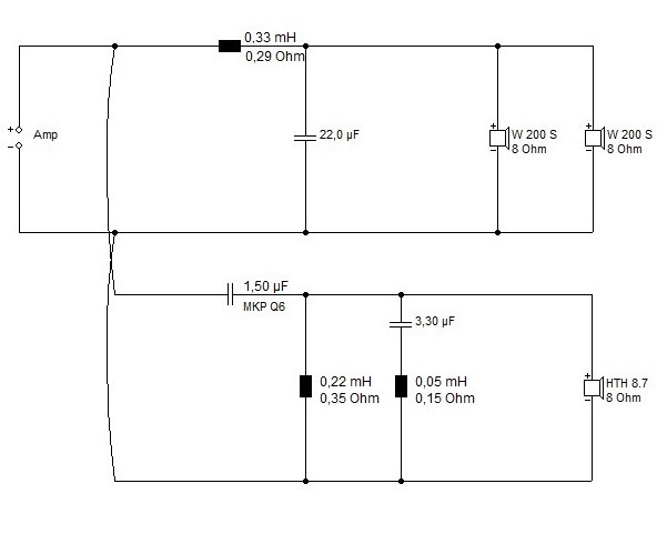

    Ich bin hier aber noch das Finale schuldig...:

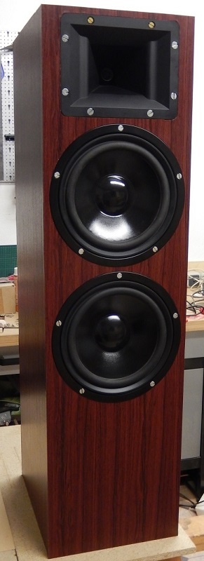

    der neue Hochtöner kam innerhalb von 4 Tagen, ein super Service von Lautsprecher-Berlin und Visaton - vielen Dank dafür!

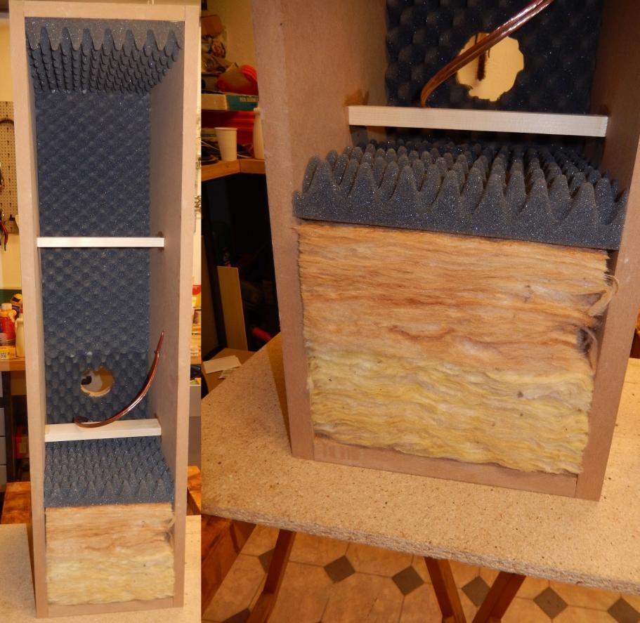

    Der "akustische Sumpf" im Gehäuse hat sich klanglich nicht bewährt und wurde wieder entfernt.
    Die ursprüngliche Weiche klang sehr selektiv und wurde ebenfalls geändert. Unten die finale Weiche und ein aktuelles Foto.
    LG Micha

    hier noch ein spätes Update: nach überzeugender Vorstellung beim Berliner-Selbstbautreffen ist die `Flamenco` ab sofort auch über Lautsprecher-Berlin als Bausatz erhältlich - dort dann auch mit korrekter Gehäusezeichnung (Hochtöner auf 84 cm Höhe - nicht 85 !).
