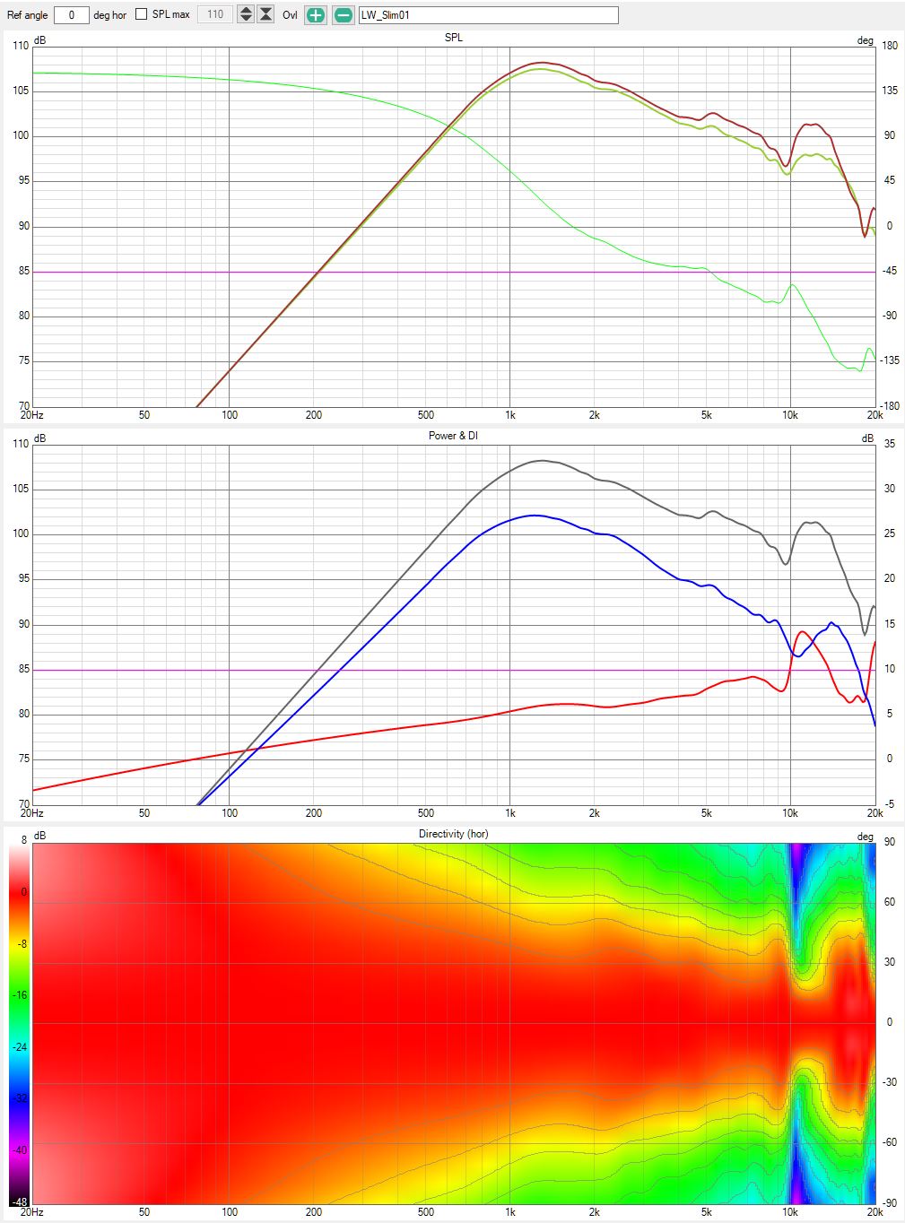

    Zitat Zitat von 3eepoint Beitrag anzeigen
    Der Übergang Hornmund-Umgebung ist sehr aprupt. Der sollte am besten komplett smooth sein ohne Kante. Der Druck sieht sehr gut aus! THD und Ladung sind jedenfalls gelungen. CD bekommste schon noch hin. Orientier dich an Gagas Untersuchungen dazu bei den Simulationen dann musste nurnoch 1-2 mal Plastik verflüssigen ^^ Stell dich aber drauf ein, dass die Schallführug die deine Wunschabstrahlung hat nicht so gut laden wird. Beides zusammen geht leider nicht so gut =/
    Nun, ich habe hier schon fleißig mitgelesen
    Das mit dem Übergang zum Hornmund werde ich beherzigen.
    Ich habe ja schon ein Horn für eine andere Kalotte (Peerless DX25TG, was sehr nah an meine Zielvorgabe kommt. Da stört mich nur die Einschnürung bei hohen Frequenzen:

  2. #882
    21.10.2016
    48
    Der wird sich genauso verhalten, das Horn macht ja die Abstrahlung. Und das bleibt ja gleich.

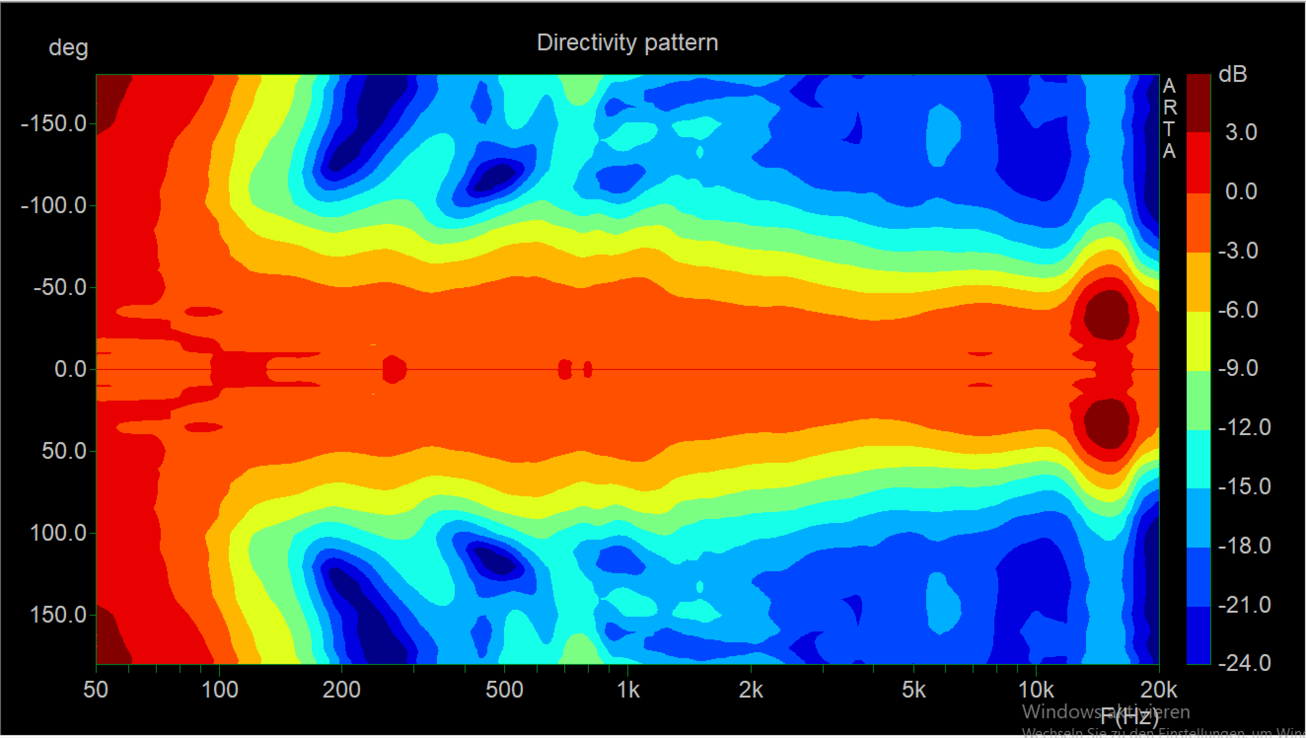

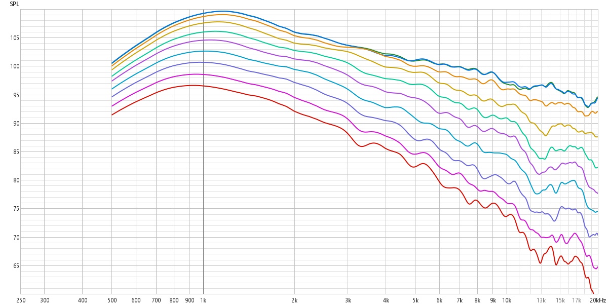

    Und da ändert sich dann wirklich die gesamte Abstrahlung? oder sind das nur Kleinigkeiten.
    Mein DC WG macht mit der Visaton KE (ohne Gitter) ab 1250Hz diese Abstrahlung.

    Meist ändert sich der obere Frequenzbereich über 10 kHz da dann diese Efekte auftreten. Ob das kleinigkeiten sind oder Katastrophen hängt von vielen Faktoren ab. Einer der Hauptpunkte bei Druckkammertreibern ist tatsächlich die Wellenfront so lange wie es nur geht* planar zu halten.
    *Mit den üblichen wirtschaftlichen Einschränkungen. Ein 5-Kanal Plug wäre zwar bis 20 kHz perfekt aber eben sau teuer zu produzieren durch die filigrane Struktur.

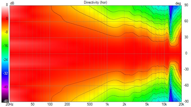

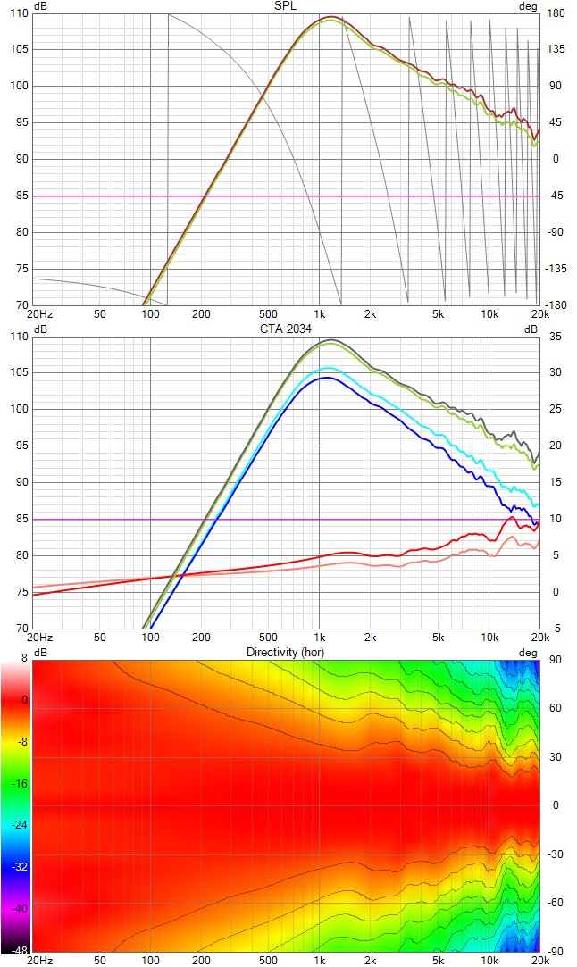

    So, zum Leidwesen der Familie habe ich heute Abend kurz gemessen.
    Hier zu sehen die Messung für ein Horn mit dem SB26ADC, wobei die Führungslinien der Hornkontur einfache Kreisbögen sind:
Hits:	76
Größe:	48,1 KB
    Die (erwartbare) Einschnürung liegt nun oberhalb von 12,5kHz und juckt mich daher nicht mehr sonderlich, ab 13,5kHz höre ich eh nichts mehr ;-).
    Der restliche Verlauf ist für mich mehr als akzeptabel. Einziges Problem: Der Spannungswirkungsgrad ist für die Kombination mit einer 12" PA Pappe so knapp bemessen, dass die Frequenzweiche komplett ohne Spannngsteiler auskommen muss. Mehr dazu aber in einem anderen Thread...

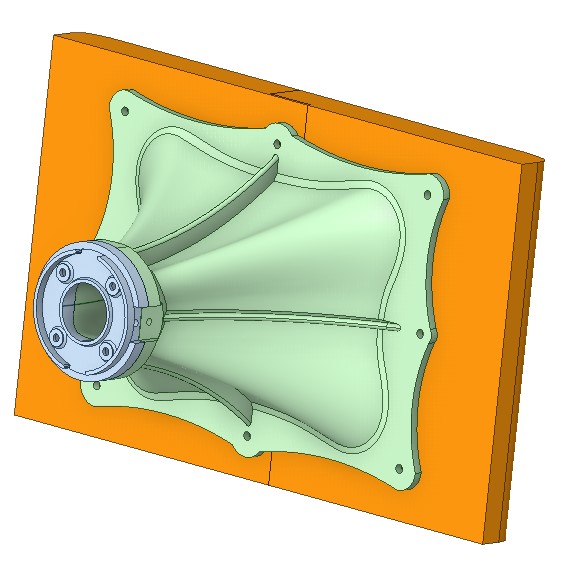

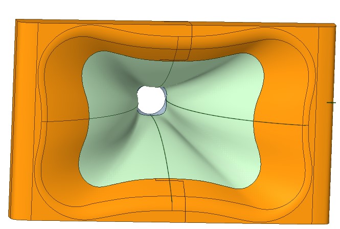

    Ich nutze Design Spark Mechanical. Das kommt hier dann aber durchaus an Grenzen. Aber wenn man so eine Software mehrere Jahre genutzt hat, fällt ein Wechsel nicht leicht...
Hits:	89
Größe:	58,9 KB
ID:	76554 Klicke auf die Grafik für eine größere Ansicht
Hits:	84
Größe:	51,2 KB
    Falls Du die Vorlage für den Flansch für den SB26ADC haben möchtest: Kann ich nach meinem Urlaub gerne bereit stellen. Das muss man ja nicht alles mehrfach erfinden ;-)

  10. #890
    27.02.2011
    2.248
    Ja klar, das wäre großartig. Vielleicht auch für andere hier... Für mich wäre ein *.step-file günstig.

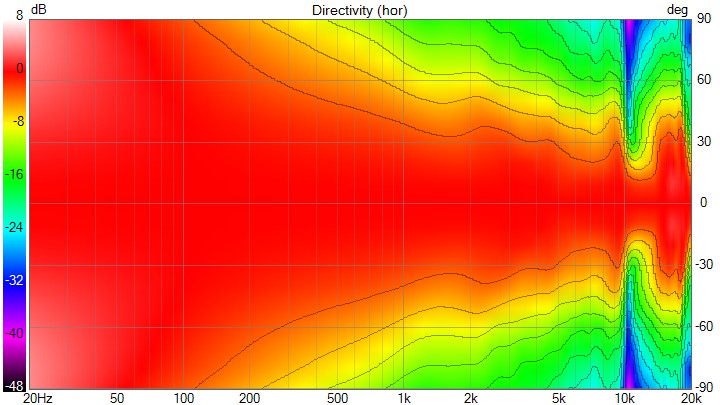

    So, gestern kam der XT25 an. Und ich konnte den nicht lange so rumliegen lassen:
    Das könnte definitiv schlechter aussehen
    Zur Erinnerung, hier der DX25 am selben Horn, leider in anderer Skalierung (wie schon erwähnt, die haben die gleiche Frontplatte und sind daher 1:1 austauschbar).
    Jetzt muss ich mir noch noch eine Halterung basteln für die vertikalen Messungen. Denke aber, dass ich an der Baustelle nicht mehr viel Arbeit habe. Der Ringradiator macht hier also doch einen großen Unterschied...
    Die STEP Files der Flansche folgen in Kürze...
