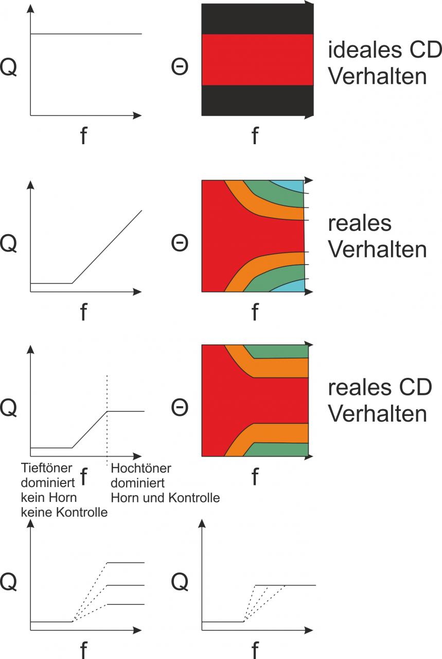

    Hallo.
    Zuerst einmal: Ich finde es ganz großartig hier solche schönen Simulationen zu sehen und mitlesen zu können.
    Ich bin noch relativ neu im HIFI DIY buisness und eine Frage, die in diesem Thread schon gestellt wurde aber meiner Meinung nach nicht ausreichend beantwortet wurde, ist:
    Wie sieht das Designziel bei Constant Directivity eigentlich aus?
    Ich habe hier und hier eine recht schöne Erklärung dazu gefunden, was das theoretische Ziel von CD sein soll aber nicht was ein realistisches ist. Ich habe dazu eine Skizze gemacht.
    Was sieht man? Zuerst mal ganz oben das was ich als erklärtes Ziel von CD verstehe: Über alle Frequenzen konstantes Abstrahlverhalten dargestellt als Skizze (!) einer Polardarstellung und als Q gegen die Frequenz analog zum ersten link. Das ist aber nicht umsetzbar. (Die Farben sind an bereits gezeigte Polarplots angelehnt.)
    Darunter ist das reale Abstrahlverhalten eines "unbehandelten" Lautsprechers. Ab einer gewissen Frequenz, also sobald die Membran des Treibers in den Bereich der Wellenlänge des Schalls kommt, handelt es sich nicht mehr um eine Punktquelle und dann beginnt der Lautsprecher zu fokusieren. Darunter strahlt der Lautsprecher in alle Richtungen gleich ab. Mit steigender Frequenz nimmt die Fokusierung immer weiter zu. Das bedeutet bei sehr niedrigen Frequenzen kommt es immer zu einem gleichmäßigen Abstrahlverhalten, sofern man nicht Lautsprecher in der Größe eines Kleinwagens bauen möchte.
    In den nächsten beiden Abbildungen ist nun realisitsches CD Verhalten abgebildet bei Verwendung eines Waveguides nur für den Hochtöner, da die notwendige Mundfläche für den Tieftöner gigantisch wäre. Das heißt beim Tieftöner gibt es zunächst noch gleichmäßiges Abstrahlverhalten, das dann in höhere Fokusierung übergeht. Der Hochtöner zeigt aber dann CD Verhalten.
    Nach meinem Verständnis muss es also eine solchen Übergang von Q=1 zu Q=konstant geben.
    Die Frage ist nun, wie soll dieser unter optimalen Bedingungen aussehen? Also: Auf was sollen die Simulationen getrimmt werden?
    Die erste Frage: Was ist ein vernünftiger Endwert für Q bzw. wie eng soll der Winkelbereich um 0° sein in dem sich die Lautstärke nicht ändert?
    Die zweite Frage ist: Wie soll der Übergang von Punktquelle zu CD aussehen? Ist ein kontinuierlicher Übergang besser oder ist es besser möglichst früh ein konstantes Q zu erreichen?
    lg,
    Roland

    Ein Waveguide wird u.a. auch dafür eingesetzt, um das Abstrahlverhalten des Hochtöners am unteren Ende seines Übertragungsbereiches an das des TMTs am oberen Ende dessen Übertragungsbereichs anzupassen, so dass es im Bereich der Trennfrequenz keine Sprungstelle im Abstrahlverhalten gibt. Diesen Zweck lässt die Grafik außer acht.
    Die Frage nach dem Bündelungsmaß ist entscheidend, wenn man einen Lautsprecher auf seinen Raum und seine Abhördistanz hin entwirft. Ziel dieses Threads ist sie aber nicht unbedingt. Denn hier geht es vor allem darum, wie konstante Bündelung erreicht werden kann. Das Bündelungsmaß ist aber sehr individuell und würde wohl den Rahmen sprengen.
    Spätestens im modalen Bereich ist Bündelung relativ unwirksam, da der Direktschall immer die Moden mindestens einer Dimension anregt und somit die Dichte der angeregten Moden stark abnimmt. Siehe auch unbedämpftes SBA.
    Als sinnvolle untere Grenzfrequenz für die Bündelung würde ich daher ca. 500 Hz ansehen.

    Was zur Folge hat, dass im kritischen Bereich von 2-4kHz eher weniger Energie abgestrahlt wird. Man kann das anhand der horz. Winkelmessungen in den Datasheets der Modelle gut erkennen.
    Lehrbuchmäßiges CD-Verhalten strebt wohl selbst ein amtlich guter Monitorhersteller nicht an. Meine Erfahrungen zeigen mir auch, dass bei neutralem FG und gleichmäßiger (horiz. Abstrahlung) in dem von mir gehörten Musikmaterial dann zu viele kritische Stellen auftauchen.
    und
    Im ersten Teil wollte ich ausdrücken, das ich meine klanglichen Probleme wohl nicht auf die Aufnahme schieben kann und dass Genelec die Präsenzsenke unter Winkel einbaut damit die beim Hörer ankommenden Reflexionen wieder einem CD-Signal ähnlich sind. Denn entscheidend ist ja nicht das gemessene Verhalten unter Winkel, sondern der Schalldruckverlauf am Ohr.
    etc...
