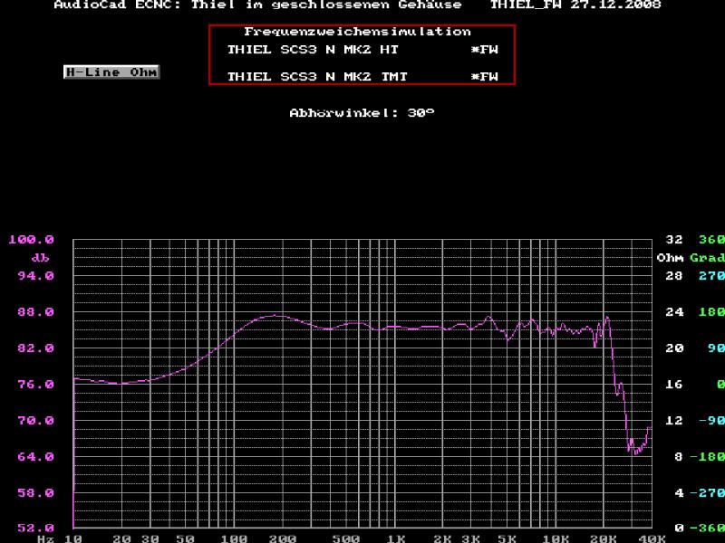

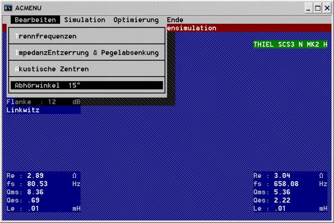

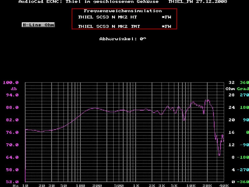

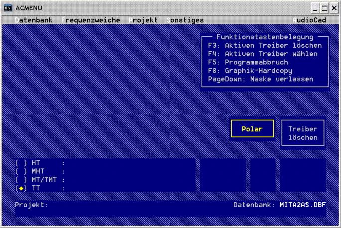

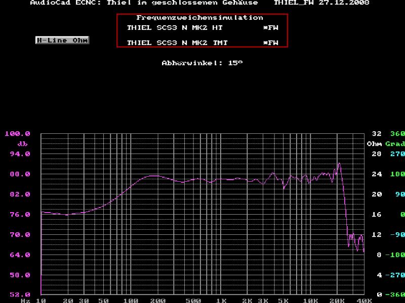

    ich möchte mal in die Runde werden, daß AudioCad ECNC auch mit verschiedenen Abhörwinkeln arbeiten kann. Das ist sehr praktisch, weil man nach der Weichenoptimierung auf 0 Grad keine "Überraschungen" erlebt.
    Und so gehts:
    - Einzeltreiber im Gehäuse unter verschiedenen Winkeln (0, 15, 30,45,60 Grad oder feiner) messen
    - Einzelkurven in AudioCad-Format umwandeln: siehe "Universelle Audio-Meßsystem-Schnittstelle"
    - AudioCad-Messdateien umbenennen (siehe AC-Manual Anhang C Seite 3)
    - Messkurven in AC-Datenbank importieren (Import Polar in Datenbank): Dazu muss die Schaltfläche Polar gelb sein (siehe Anlage)
    - Jetzt kann man in der FW-Simu den Winkel wählen, mit dem simuliert werden soll
