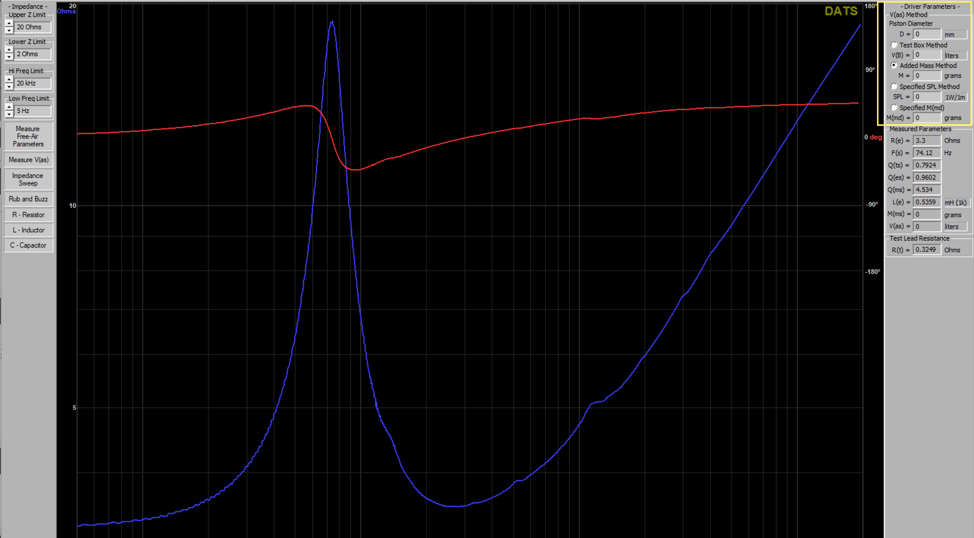

  12. #32
    07.09.2018
    516
    DATS misst mit einem Sweep die "Basisparameter". Dann hat man mehrere Möglichkeiten, Vas und Mms zu ermitteln:
Name:	Bildschirmfoto 2020-09-28 um 09.18.07.png
Hits:	123
Größe:	532,4 KB
    Ich nutze die Added Mass Method sowohl in DATS als auch in LIMP. Beschwert wird mit Plastik Fermit. Das bleibt als Kugel oder Wurscht geformt auf der Membran liegen und hüpft nicht.
