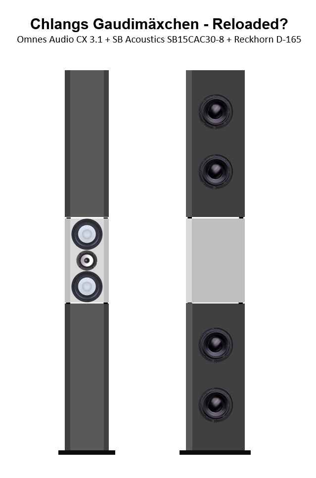

    Frage Reload?

    Ich habe die alte Entwicklung schon mit Interesse verfolgt, da konnte ich viel draus lernen.
    Bei dem Rudel Bässe würden es sich doch auch noch anbieten, mit rückwärtiger Auslöschung zu spielen?
    Ansonsten - das ist jetzt ohne jegliche Substanz (weil nie gehört), aber der Omnes Coax macht
    mich überhaupt nicht an - ich kann nicht sagen warum, aber alles was ich bisher gesehen und
    gelesen habe reizt mich nicht.
    Der kleine Seas-Coax reizt mich da schon eher (habe ich selber liegen, aber die Zeit, die Zeit...)

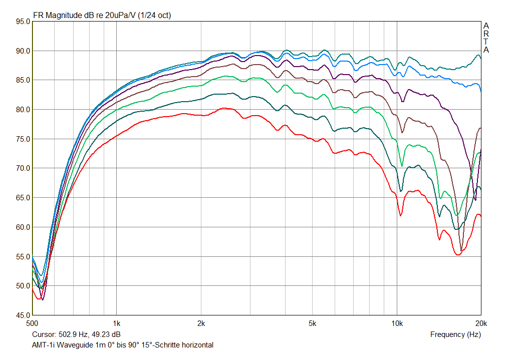

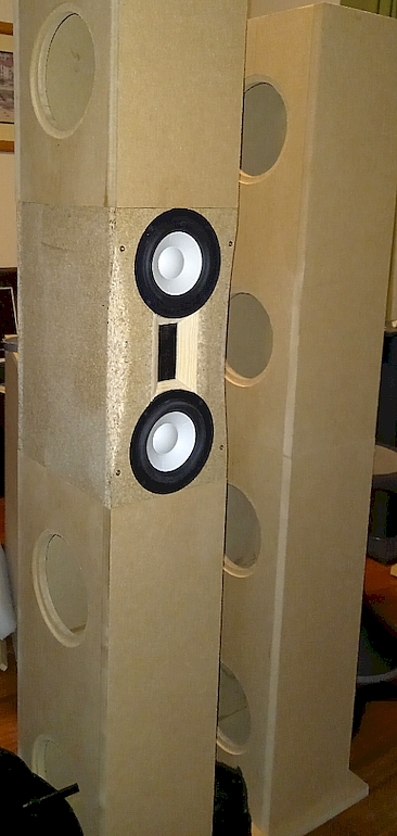

    Da ich immer noch überlege, wie ich meine inzwischen 16 Reckhorn D-165 adäquat ergänze, sind meine Augen auf zwei AMT-1i gefallen, die derzeit arbeitlos hier herumliegen...
    ... also mal geschaut, ob sich damit vielleicht ein Gaudimäxchen+ oder sogar ++ basteln ließe. Erstmal ein Waveguide nach den Erfahrungen in diesem Thread geschitzt.
Hits:	462
Größe:	71,0 KB
    AMT-1i im Waveguide-Testgehäuse

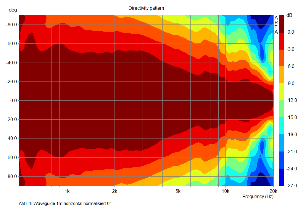

    Und dann den Stick angeworfen...
Hits:	431
Größe:	49,2 KB
    SPL in 1 m Enfernung horizontal in 30°-Schritten von 0° bis 90° (der absolute Pegel stimmt leider nicht)
Hits:	329
Größe:	60,7 KB
    Auf Achse normiertes Sonogramm aus obiger Messung
    Hm, das kann sich mMn sehen lassen, obwohl ich da eher skeptisch war. Da werde ich wohl noch ein paar Tiefmitteltöner dazubasteln müssen, auch wenn ich eigentlich mal was breit strahlendes haben wollte (s.o.)...

    Moinsen Christian,
    besteht Dein Waveguide aus einfachen Dreiecksleisten?
    Hast Du den Schallaustritt noch verrundet oder einfach 'ne, sich erweiternde 45° Öffnung?
    Die Winkelmessungen sehen auf jeden Fall "schnieke" aus!
    Es sieht so aus, als wenn die Dreiecksleisten etwas in der Schallwand versenkt sind und die Schallwand etwas verrundet wurde, wie auch die seitlichen Gehäusekanten.

    Hallo Matthias und Michael,
    Danke für das Interesse und die netten Rückmeldungen!
    Es sind 22 mm Dreiecksleisten. Den Rahmen daraus habe ich oberflächenbündig in die 19 mm Schallwand eingeleimt, so dass er innen 3 mm übersteht (dagegen habe ich dann von innen den AMT geschraubt). Den Übergang zur Seite habe ich großzügig angefast/verrundet, den Richtung Tiefmitteltöner habe ich jetzt eh weggefräst (da werde ich mir wohl beim nächsten Versuch auch die Dreiecksleisten zugunsten eines engeren Zusammenrückens der Chassis sparen).
    Wenn die Messungen der Tiefmitteltöner auch noch gut aussehen, mache ich einen neuen Thread auf und zeige alles nochmal genauer...

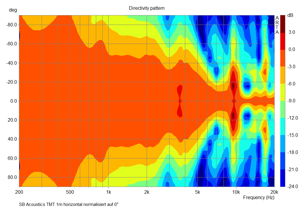

    Erwartungsgemäß sehen die Messungen der beiden parallel geschalteten und zusammen im Mittelpunkt gemessenen SB15CA30-8 auch gut aus, aber seht selbst:
Hits:	382
Größe:	58,6 KB
    SPL in 1 m Enfernung horizontal in 15°-Schritten von 0° bis 90° (der absolute Pegel stimmt leider immernoch nicht)
Hits:	299
Größe:	90,2 KB
    Zum einen sieht das gut aus und zum anderen passt das mMn mit einer Trennung zum AMT im Waveguide bei 1,5 bis 2 kHz gut zusammen. Dann muss ich wohl mal weiter machen, zumal ich schon alles liegen habe...
