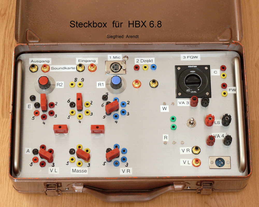

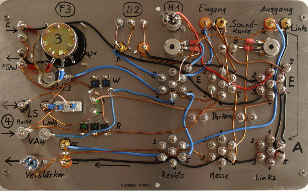

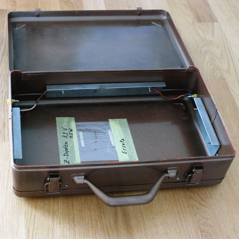

    Um die Verkabelungen der einzelnen Messungen sicher und mit geringstem Kontaktübergangswiderstand zu bewerkstelligen habe ich vor einiger Zeit eine Verkabelungsbox gebaut. Die Leitungen sind nicht unnötig lang. Der Kabelquerschnitt ist 1,5 qmm, bzw. Lackdraht 1,4 qmm.
    Die z-Dioden-Verbindung zum Schutz der Soundkarte habe ich mit dem Filzstift gestrichelt.
    So lassen sich alle Messarten ohne Frust gut verbinden.
    Der Ein oder Andere hätte es vielleicht anders gelöst. z.B. mit Drehschalter. Ich habe mich für die Kurzschlußbrücken entschlossen, da diese einen sehr guten Kontakt herstellen und für mein Verständnis und in der Übersicht sehr viel besser nach zu vollziehen ist.
    Orientiert habe ich mich an den Messaufbau-Grafiken von HBX. Die Widerstände R1 und R2 für den Spannungsteiler habe ich regelbar gemacht (das hat den Nachteil, dass diese immer zuvor ausgemessen werden müssen und den Vorteil, daß diese an alle Erfordernisse anpaßbar sind.) Kommt doch sehr selten vor.
    Das Ganze wurde in einem Blechkoffer (von einem Fein-Schrauber) mit einer 2 mm Edelstahlplatte verwirklicht. Nach den Bohrungen, Entgraten, Schleifen, wurde die ED-Platte mit drei Schichten farblosem Lack besprüht.
    Soundkarte und Verstärker werden am Gehäuse mit angeschlossen (Potentialausgleich).
    Summa Sumarum hat sich die ganze Mühe, nicht nur optisch, gelohnt.
    Damit man auch weiß was, wo und wie zu stecken ist, habe ich auch Steckpläne, in denen alle Hinweise und Tips stehen.
    Doch nun die Bilder.
