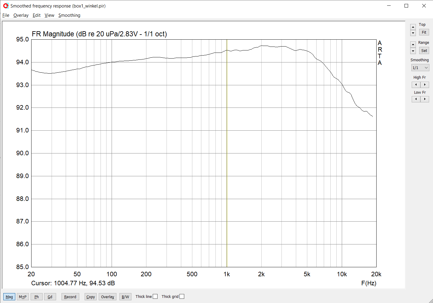

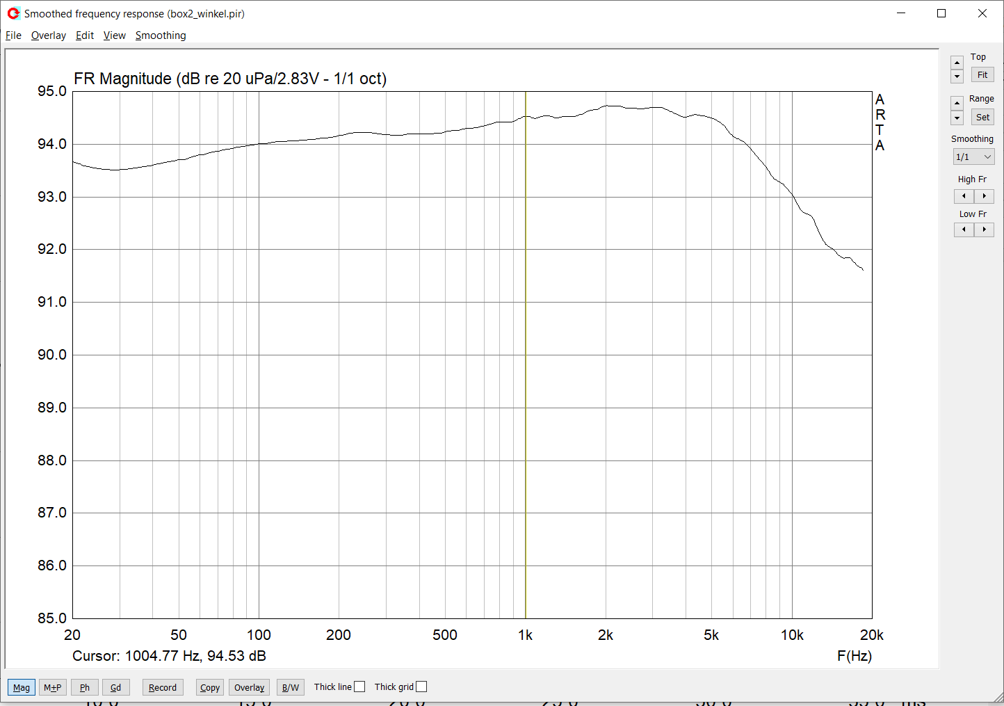

  16. #196
    17.09.2015
    89
    Ich habe jetzt auch noch ein paar einfache Frequenzmessungen gemacht.
    Nach der ersten Messung dachte ich, ja schaut gut aus.
    Spätestens nach der dritten Messung, dämmerte mir, dass da irgendwas nicht passt.
    Zwei - zwar baugleiche - Boxen haben den exakt gleichen Frequenz-Verlauf. Das kann doch nicht sein! Auch wenn ich die Box drehe (den Winkel ändere), ändert sich nichts im Messergebnis.
    Die Impulsantwort schaut auch immer gleich aus.

    Ich habe mich an die Doku "Einfache_Frequenzgangmessung_mit_ARTA_251115. pdf" gehalten.
    Entweder ich mach was falsch, oder mein Setup stimmt nicht, oder der STIC funktioniert nicht mehr richtig.
    Hat jemand einen Tipp?
    Liebe Grüße, KarlBla
