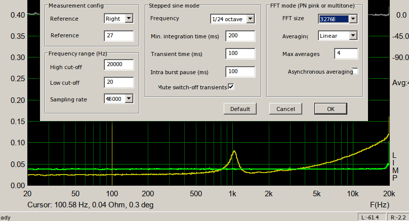

    Standard Ist mein Stic kaputt?
    Nach ein paar Jahren Untätigkeit im Boxenbau, wollte ich mal ein paar quick&dirty-Messungen machen. Genau zu diesem Zweck hab ich mir damals den Stic zugelegt. Also den Stic rausgesucht, anstöpseln und loslegen. So der Plan. Pustekuchen. Der zeigt nämlich ein höchst seltsames Verhalten.
    • Die Ausgangsspannung variiert immer wieder. Mal sind es 1,88 V, mal sind es nur noch 1,1 V (mit beliebigen Zwischenwerten). Gemessen mit einem Multimeter bei 200 Hz Sinus und 0 dB Ausgangslevel in ARTA oder LIMP. Die sonstigen Einstellungen in den Mixern des Rechners sind von Messung zu Messung identisch.
    • Die gemessene Leerlaufspannung bricht in den niedrigen einstelligen mV-Bereich ein (etwa um den Faktor 900 !!!), sobald ein Testobjekt (Lautsprecherchassis) am Stic hängt, oder bei der "Kurzschlussmessung" des Kabelwiderstandes in LIMP. Bei "voll aufgedrehten" Reglern ist das Signal so schwach, dass ich den Atem anhalten und mit dem Ohr sehr nahe an den Lautsprecher ran muss, um ein Rauschen zu hören.
    • Die Messwerte, die mir LIMP liefert, ergeben überhaupt keinen Sinn. Die Kabelmessung liegt teilweise höher als die Messung des Lautsprechers. Die Lautsprechermessung ergibt Impedanzwerte, die eher einen Kurzschluss beschreiben:
Hits:	178
Größe:	43,9 KB
    • Die Impedanzmessungen sind identisch, egal ob ich am Stic "Cal" oder "Imp" einstelle. Eigentlich sollte doch in der "Cal"-Stellung des Schiebeschalters kein Signal an den Lautsprecher gehen, oder hab ich das falsch verstanden?
    • Teilweise wird statt eines Sinus was anderes ausgegeben. Irgendwas mit viel Verzerrungen (LIMP gibt mir da einen Klirrfaktor von deutlich über 10 % an!).
    Ich weiß nicht, ob in der Stic-Beschreibung was zu finden wäre. Die ist online nicht mehr erreichbar. Hat die zufällig noch jemand?
    Hat jemand ein ähnliches Problem und/oder weiß Rat?

    Schade dass dass du nicht einfach loslegen konntest. Auf Grund der Beschreibung kann ich leider keine Ferndiagnose stellen. Ist schon ein komisches Verhalten... ich glaube nicht, dass es an der Bedienung liegt, so wie du es beschreibst. Schick ihn mir zu ich sehen ihn mir an. Adresse folgt mit PM.
    Es gibt bekannte Fehler bei Fehlbedienung aber eine Impedanzmessung muß eigentlich immer gehen und ein Sweep muss gut hörbar rüberkommen - auch bei ner Impedanzmessung, es sei denn die Schwingspule hat einen Kurzen. Was auch sein könnte, wäre ein verstellter Dipschalter. Die Dokus gibts auf Anfrage per Mail gezippt. Die Jimdo Webseite jedes Jahr zu bezahlen geht nach ein paar Jahren einfach ins Geld.

    das Problem hatte ich auch schon so ähnlich : es ist möglich, daß Übergangswiderstände im einstelligen Ohm Bereich auftreten..
    Um solche Fehler auszuschließen, wird vor der eigentlichen Messung das kurzgeschlossene Kabel gemessen - sollte ca. 0,4 Ohm sein. Falls nicht, neu stecken oder mal drehen..
    Abschließend "cable compensation" aktivieren und nochmal schauen. ob nun ca.0 Ohm angezeigt werden....

    Hab' mir neue Klinkenstecker an die Kabel gelötet und alles war wieder gut.
    Hab ein anderes Kabel probiert, kein Unterschied. Leider.
    J…
    Habe das Kabel mit dem Multimeter durchgemessen und im Rahmen dessen Genauigkeit passt das auch (0,3 Ω). Anschließend in den Stic eingesteckt und dort an den Lötpunkten der Klinkenbuchse gemessen. Ergebnis: 0,3 - 0,4 Ω. Das sollte es dann auch nicht sein.
    Das Problem ist ja nicht, dass mit LIMP zu hohe Werte gemessen werden, sondern deutlich zu niedrige, siehe auch obigen Screenshot (Skalierung beachten!).
    Was ich auch noch versucht habe: verschiedene USB-Kabel, verschiedene Rechner und zuletzt auch noch unter Windows (hat zwar früher immer unter Wine geklappt, aber es gibt ja nichts, was es nicht gibt).
    Alles ohne Auswirkungen auf das Fehlerbild.
    Doku ist mittlerweile angekommen. Danke dafür! Da hängt ja auch richtig viel Arbeit drin!
    Beim Durchstöbern bin ich auf meinen Bedienungsfehler gestoßen, mit dem ich mir wahrscheinlich den Stic zerschossen habe:
    vor den Impedanzmessungen wollte ich noch von einem Vollverstärker die Loudness- Bass- und Treblekurven messen. Da ich nicht mehr wirklich auf dem Schirm hatte, dass im Stic ein Brückenverstärker verbaut ist, hab ich mir natürlich über eine Entkoppelung per Kondensator keine Gedanken gemacht und statt des K410 das beiliegende K100 zum Anschluss an den Vollverstärker verwendet. Dipschalter hab ich natürlich auch nicht entsprechend verstellt, sondern im Auslieferungszustand belassen.
    Die Messungen am Vollverstärker funktionierten augenscheinlich problemlos, zumindest wirkten die Ergebnisse plausibel. Aber was danach kam dann halt nicht mehr…
    Ergo: selbst verbockt

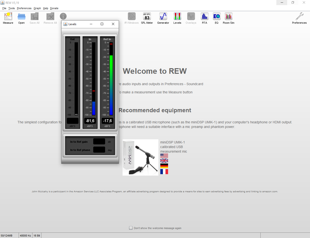

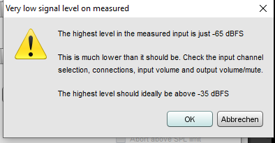

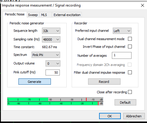

    Standard Geringer pegel bei REW
    Hallo, ich bin hier eher stiller Mitleser.
    Habe von Peter WInd das STICK Messsystem bekommen weil er das wasteln einstellte.
    Ich lese auch schon über REW und Arta, wobei Arta ja sehr umfangreich erscheint.
    In erster Linie habe ich das STICK angenommen um damit Lautsprecher mittels REW auf den Raum (Hörplatz) einmessen zu wollen.
    Ich wollte dann mal mit REW ne Testmessung machen, REW erkennt auch auch die STICK Messbox alles ok nur meckert es das der Pegel zu klein ist. das man den Pegel an der Bo einstellen kann is bekannt, unter Win den Pegelsteller habe ich auch beachtet.
    Sven gab mir per PM den Tipp auch mal bei Arta zu prüfen.
    Bei Arta sind L und R sehr unterschiedlich. Ist das normal?
    Mache ich nen Bedienfehler den ich vor lauter Bäumen im Wald nicht sehe? Hat jemand eine Idee wo der Knoten ist?
    Gruß Hoggel

    Hallo Hoggel, leider habe ich meinen eigenen und letzten STIC verliehen, kann daher die Aussteuerungsanzeige nicht vergleichen. Nimm doch mal Sprache über den STIC und sein Mikrofon nur über ein einfaches Aufnahmeprogramm auf und spiele mit dem STIC Mikrofonvetstärkungsschalter rum und höre es dir dann an. Damit müsste die Lautstärke in 3 Stufen einstellbar sein.
    Gruß von Sven

    Moin Hoggel,
    Ich nutze den STIC auch mit REW, habe damit bisher keine Probleme.
    Um dir da helfen zu können müsstest du mal genauer beschreiben, was du genau gemacht hast. Micro ist angeschlossen? Krach kommt aus dem Lautsprecher raus? Wie Laut hört sich das an? Wie weit ist das Micro vom Lautsprecher entfernt? Sieht man überhaupt irgendwelche Eingangsignale am Micro (testweise vorsichtig gegenklopfen)? Ein-/Ausgänge Rechts/Links korrekt zugewiesen? Das ist in REW default falschrum wenn ich mich recht erinnere. Stic hat das Micro links, loopback (aka ref in) rechts. Müseklavier am Stic korrekt eingestellt? (2, 4, 8 und 10 ON, alle anderen OFF) Die beiden Schiebeschalter haben manchmal Wackelkontakte, die Klinkenbuchsen könne auch Stress machen...

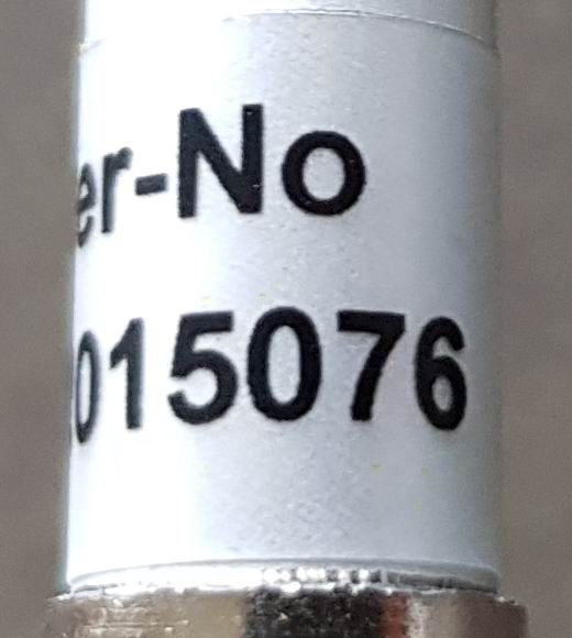

    ich habe ein STIC-System aus 2. Hand erwerben können und erste Versuche mit ARTA vorgenommen.
    Leider hatte der Erstbesitzer die Datei mit den Mikrofonkalibierungsdaten nicht mehr in seinen Emails.
    Gibt es eine Chance noch zu dieser zu kommen, das Mikrofon hat ja eine Seriennummer (092015076)?

    Moin Ingo
    Das kriegen wir hin. Habe Kontakt zu eltipo, der die Mikros seinerzeit gebaut und kalibriert hat.
    Problem ist aktuell, dass er Deine Mikronummer nicht findet. Magst Du mal schauen, ob die Nummer stimmt? Oder Du machst ein Foto vom Aufkleber und stellst das hier ein.

    Danke für die schnelle Reaktion,
    ich habe die Nummer noch einmal kontrolliert, es bleibt aber dabei,
    hier ein Photo der letzten Stellen, wegen der Rundung lässt sich die Nummer nicht komplett fotografieren (092 vorweg).
