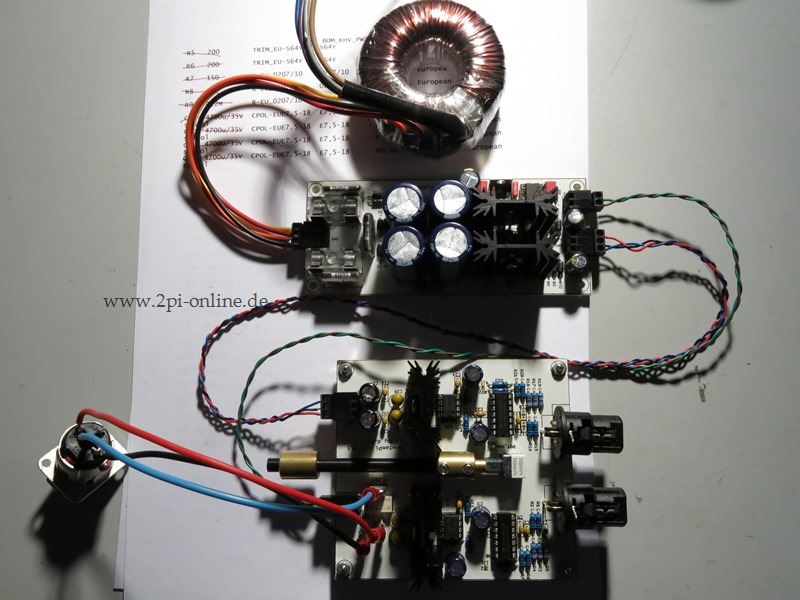

    Anbei mal ein kleines Lebenszeichen aus dem Keller.
    Prototyp läuft ohne offensichtliche Probleme. Kein Ploppen, kein Rauschen, kein Brummen, kein messbarer Ausgangsoffset.
    Erst kurz vor dem Potianschlag hört man erstes Rauschen ohne Signal.
    Das einzige, womit ich noch nicht zufrieden bin, ist das Klirrverhalten. Alle Zeichen sprechen dafür, daß das am Layout bzw. an der Masseführung liegt, denn beide Kanäle verhalten sich unter Last unterschiedlich.
    Und jetzt ärgert es mich, daß ich es nicht gleich so gemacht habe, wie beim Composite Chipamp, bei dem es mir hervorragend gelungen ist. Denn das hier ist nichts anderes.
    Der OP im Verbund mit dem BUF634 ist ja eigentlich single-ended. Ich habe aber trotzdem eine durchgehende Massefläche gemacht
    Ich drehe also nochmal eine Runde, um auch alles rauszuholen. Das wäre mit zwei Monoplatinen einfacher. Ich hoffe, daß es auch so geht.

    Das denken viele. Andere glauben sogar an eine sternförmige Masse
    Für 100% balanced Schaltungen trifft das auch zu, weil Masse nicht Teil des Signals ist.
    Ansonsten verursacht der zurückfließende Laststrom Spannungen an den parasitären Elementen des Kupfers (R,L) eine oder mehrere Fehlerspannungen (je nach Anzahl der Bauteile mit GND Anschluss), die verstärkt werden können. Der Klirr geht dadurch hoch.
    Viel Kupfer ist und bleibt aber richtig. Nur muss man die Bauteile entsprechend anordnen und den Strom gezielt zurückführen.
    Da hier nicht viel Strom fließt, dachte ich, es sei nicht so kritisch. Offensichtlich falsch gedacht.
