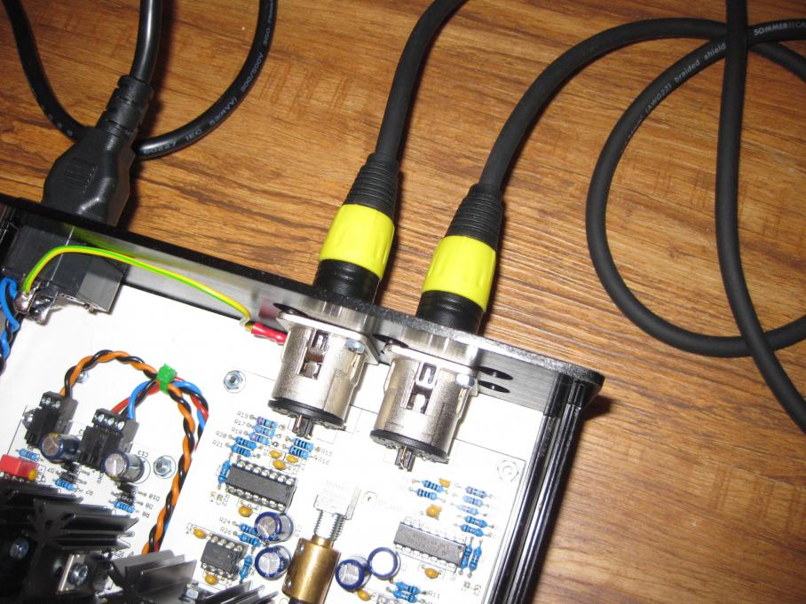

    Er lebt...
    Habe fertig...der Klang ist echt super. Brummt nich, rauscht nich...
    Der Endanschlag des Poti ist zwar vorhanden, habe das aber nicht weiter eingestellt. Bis ich dahin komme, sind die Ohren tot...
    Ausprobiert hab ich mit einem AKG K 141 (der Alte aus den 80zigern) und einem AKG K 240 Monitor.
    Der 141 klingt einen Tick besser. Beide haben 600 Ohm.
    Ich denke eh über die Anschaffung eines neuen AKG nach...jetzt lohnt sich das...
    Jedenfalls ist der KHV von 2pi ein tolles Teil und der Bau hat sich gelohnt...daher bedanke ich mich nochmals für die Entwicklung und den Platinenservice...
    Ich muß jetzt nur noch ein Loch in die Frontplatte lügen...das wird spannend, da ich das ansenken will...
    Ich hab mir schon schön was überlegen müssen die XLR-Buchsen passend zu montieren...die passen jetzt allerdings super, der Feile sei dank und einem 50 Cent-Stück. Das ist genau die Größe...
    Ich hab noch eine kleine Platine gesetzt, die eine Einschalt-LED bedient...auf dem Bild noch schief... hab ich gerade gebogen...
    Jetzt werd ich weiter hören...

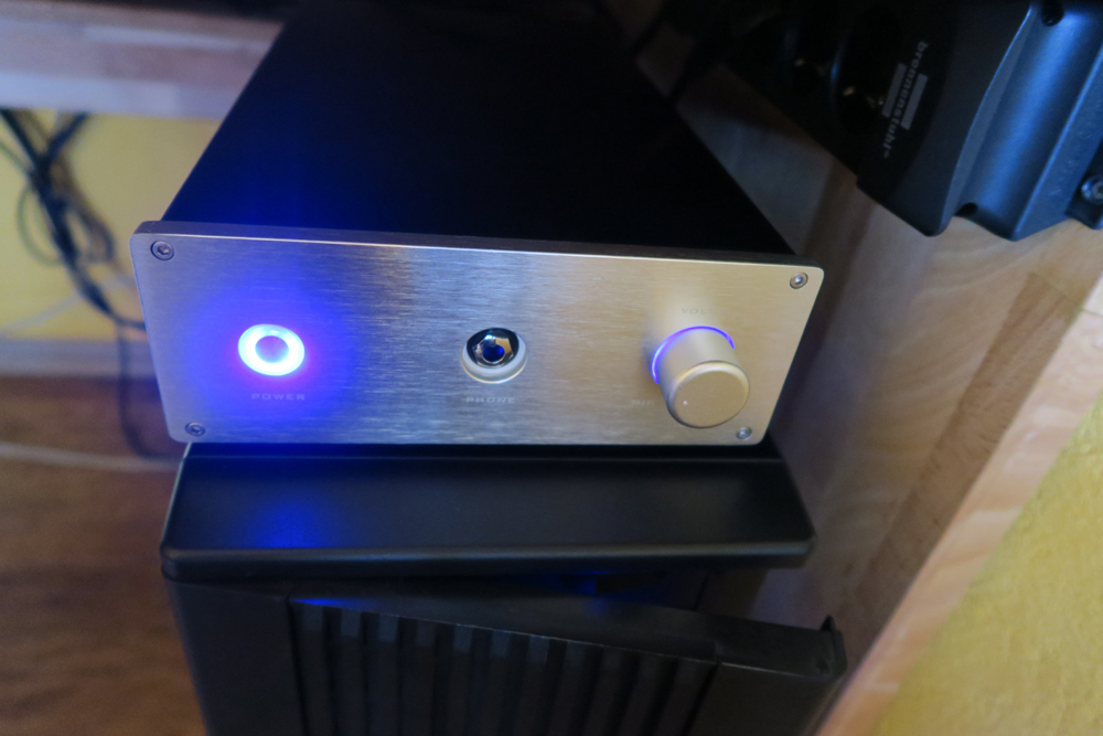

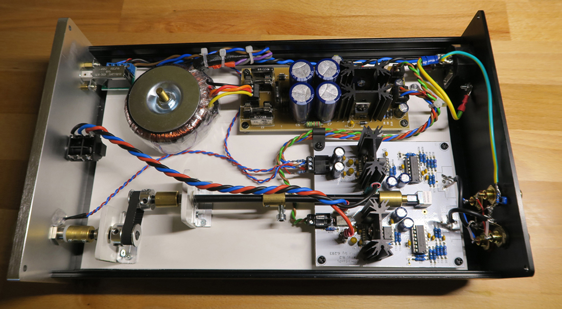

  11. #111
    3.181
    Standard 2. Modell
    Hi...
    Oliver war so freundlich und hat mir nochmal Platinen nachbestellt, da ich noch die LME49740 und 49710 hier hatte...
    Ich präsentiere hier mal das Ergebnis. Ich habe dieses Mal auf XLR verzichtet und Cinch auf der Platine gebrückt. Funktioniert einwandfrei. Meinen Antrieb hab ich nochmal gebaut. Ich finde die Gehäuse einfach Klasse.Klicke auf die Grafik für eine größere Ansicht
Hits:	309
Größe:	500,4 KB
    Die dünnen Leitungen an der Front sind für Led. So ist auch der Potiknopf beleuchtet.
Hits:	245
Größe:	332,1 KB
    Klanglich bin ich auch sehr zufrieden...
