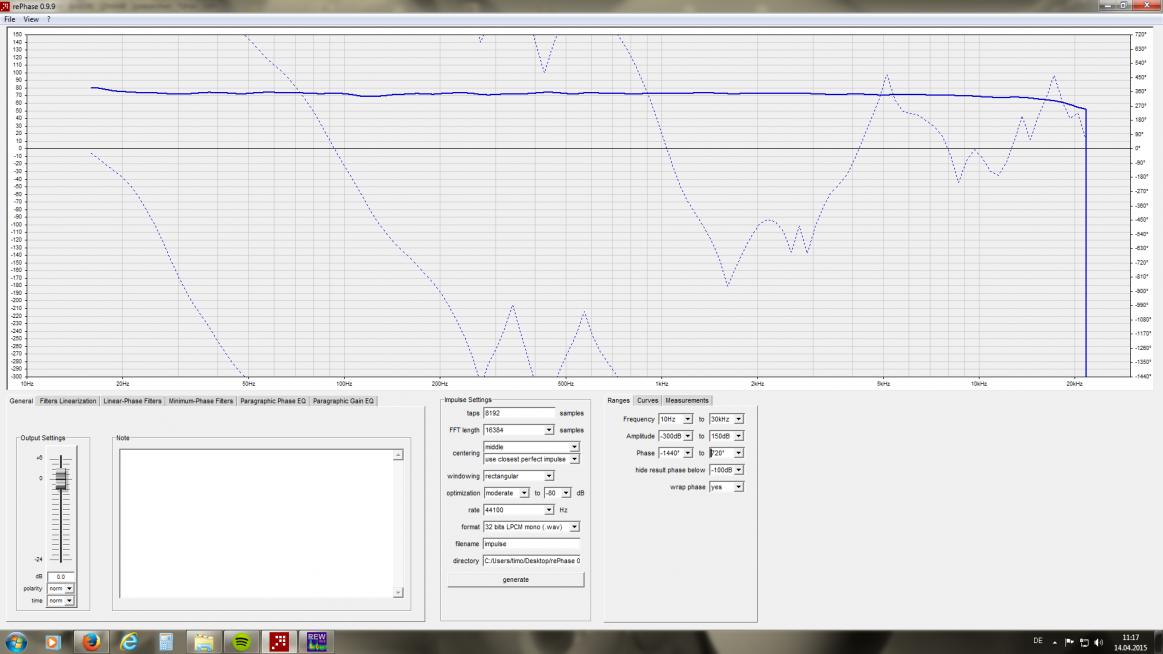

    Ja wie auch immer, ich möchte jetzt endlich mal was erreichen hier mit der ganzen FIR-scheisse
    Kann vielleicht jemand was dazu sagen, warum es bei mir die Phase so zerhäckselt??? Is das normal?
    Habe jetzt per Export>Measurement als txt>rephase> dann die Anzeige etwas angepasst, das es so aussieht. Aber irgendwie bekomme ich die Phase nicht so dolle zu sehen, außer ich gehe auf für mich komische Werte -2700 grad und so
    Messung ist der FG, so wie die LS momentan korrigiert sind am Hörplatz (Zum probieren)
    Auman, das datt alles immer so nervenaufreibend is bis es mal schwubt

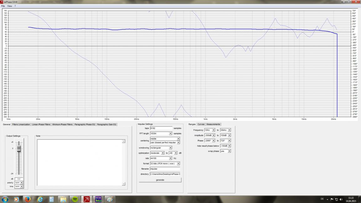

    Erfahrener Benutzer Benutzerbild von chro
    01.02.2014
    Schwarzwald
    335
    Hier der FG nicht ganz so gequetscht, hatte rumprobiert
