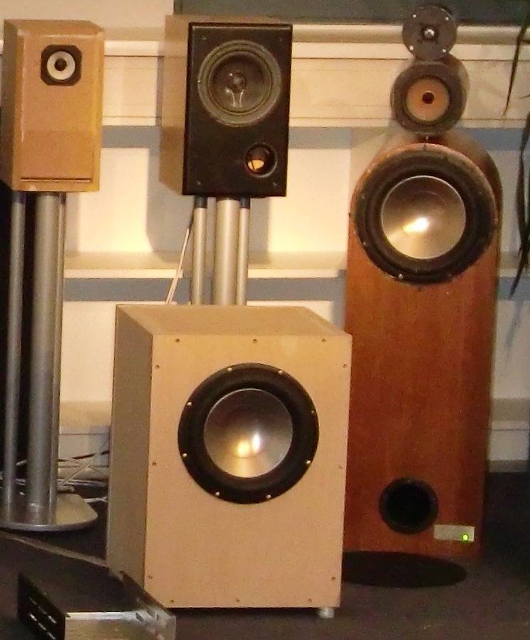

    den besagten omnes-audio habe ich zu hause als rumpelmaschine bis 80hz als CB im einsatz. die tieftonentzerrung mache ich aktiv (40hz +3...4db). oberhalb von 80hz klingt mir das ding zu schleppend. zum preis: ich habe ihn damals (irgendein rausschmeißpreis?) für 40€ bekommen, direkt vom vertrieb. der listenpreis ist für meinen geschmack tatsächlich nicht ganz passend.
    gruß,
    fabian
