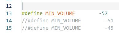

    Danke für die schnelle Rückmeldung ihr Beiden!
    Das steht in der Software:
Hits:	34
Größe:	9,2 KB
    Die Lautstärke geht bis -24dB gleichmäßig hoch. Dann bei -25dB fast auf Null, danach geht es wieder gleichmäßig hoch auf den selben Level wie bei -24dB.
    Die Relais und Kabel werde ich checken!
    Henno
  2. #142
    20.04.2019
    292
    Sieht mir nach MSB Fehler aus oder beim maskieren...
    Es werden nur die unteren Bits genutzt und daher ist der überlauf bei -25dB
    Vlt mal schauen was zum Chip übertragen wird.
  3. #143
    6.283
    19.01.2010
    VS
    1.161
    Jo, hört sich so an, als ob die K8 (MSB) nicht schalten. Das wäre Leitung 12 auf dem Flachbandkabel (wenn es nach Anleitung gemacht wurde). 1 ist rot.
  4. #144
    Neuer Benutzer Benutzerbild von Rusty P
    09.04.2021
    Berlin
    21
    Hey!
    Ich habe das Flachbandkabel gecheckt. Es ist i.O. Keine Kurzschlüsse und die Leitung 12 hat Durchgang.
    Ich werde nochmal den Rest, von Pfostenstecker über das Shield zum Arduino, bzgl. kalter Lötstellen überprüfen.
    Mit "MSB" meint ihr "most significant byte"? Ich habe mal etwas gelesen, aber um ehrlich zu sein blicke ich da nicht durch.
    Meine Programmierkenntnisse sind leider sehr dürftig.
    Was mir aber aufgefallen ist, dass es bei der besagten -25dB Stufe hörbar lauter klackt.
    BTW, ich habe mich strickt an die Anleitung gehalten. Die Software ist bis auf die Bezeichnungen der Eingänge unangetastet.
