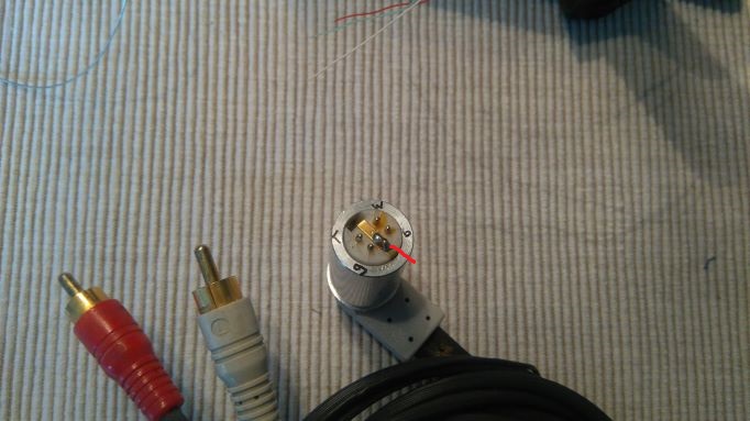

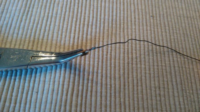

    ich habe gerade meinen SL 1900 zerlegt und wollte eine symmetrische Verkabelung realisieren. Kalle hatte das ja schon mal in Post #210 beschrieben.
    Auf dem Bild sieht man, dass an "R - " die grüne Leitung und zwei schwarze Leitungen gehen. Diese sind zum Einen mit dem Tonarmrohr verbunden und zum Anderen mit einem der vier Pins an der Anschlusstelle vorne am Tonarm. Also dort wo das System dann eingeschraubt wird.
    Somit ist das Tonarmrohr lediglich mit dem Schirm einer Leitung verbunden.
    Meine Vermutung ist, dass die schwarzen Leitungen an das Tonarmrohr gehen? Wenn das der Fall ist. Macht es dann Sinn bei der Benutzung von jeweils einem zweiadrigen Mikrofonkabel mit Schirm folgendermaßen zu verkabeln:
    https://flic.kr/p/2ogsWaU
    Kanal 1
    (bl / ws) = Signal +/-
    Den Schirm mit den Schwarzen Leitungen verbinden also mit dem Tonarmrohr.
    Kanal 2
    (rt / gr) = Signal +/-
    https://flic.kr/p/2ogy8SY
    Die Masseleitung ist bei dem Spieler an den Metallteilen der Mechanik für die Automatik. (Bild2)
    Vielen Dank im Voraus falls hier jemand helfen kann!
    Schönen Sonntag.
    Henno
    Hallo Henno,
    so sollte es sein!
    Die schwarze Leitung gehört über eine seperate Leitung zur Erdungsschraube am Receiver/Verstärker. (Und nicht so wie abgebildet)
    Weil so statische und Brummstörungen unterdrückt werden können.
    Leider gibt es auch Systeme, bei denen das Gehäuse auf eine der beiden (System-)Masseanschlüsse gelegt sind.
    Bild finde ich gerade nicht.
  4. #264
    Neuer Benutzer Benutzerbild von Rusty P
    09.04.2021
    Berlin
    12
    Danke für die schnelle Rückmeldung, Thomas!
    Also wenn ich es richtig verstanden habe, ist mein Ansatz korrekt?
    Dann lasse ich aber dieses Erdungskabel, welches an der Automatik-mechanik hängt einfach weg, oder?
    Henno
  5. #265
    59
    Hi Henno,
    ich habe mal zwei Fotos von der Reparatur meines Akito Tonarms herausgesucht. Als ich die Lager getauscht hatte, habe ich ich auch eine neue Verkabelung eingezogen. Dabei habe ich dann darauf geachtet, dass die beiden Leitungen für Rechts und Links jeweils für sich locker verdrillt habe und dann die so vertrillten Leitungen dann locker mit einander verdrillt.
Hits:	33
Größe:	18,9 KB
ID:	69543Klicke auf die Grafik für eine größere Ansicht
Hits:	33
Größe:	67,1 KB
    Von diesen vier Adern muss die Masseleitung unabhängig geführt werden. Bei meinem Aktiotonarm habe ich diesen dann an nur am Anschluss der 5-poligen Buchse angeschlossen. Die andere Seite wird im Schaft "reingeklämmt".
Hits:	29
Größe:	52,4 KB
ID:	69546Klicke auf die Grafik für eine größere Ansicht
Hits:	30
Größe:	69,3 KB
ID:	69545Klicke auf die Grafik für eine größere Ansicht
Hits:	33
Größe:	94,9 KB
    Eine weitere Masseverbindung zum Plattenspieler habe ich nicht.
    Diese kommt dann von der Elektronik, die den Motor steuert.
    P.S.: die Masseleitung vom 5-poligen Anschluss sicht man auf dem Foto nicht den Cinchsteckern nicht, aber sie ist als gesonderte Leitung beim Kabel ausgeführt (Foto habe ich leider nicht).
    Gruß Jens

  6. #266
    09.04.2021
    Berlin
    12
    Danke Jens für den Input!
    Ich habe es jetzt so ähnlich gemacht. Ich habe allerdings beide Schirme der Mikrofonkabel mit den beiden schwarzen Kabel vom Tonarm verbunden/ gelötet.
    Naja, jetzt erstmal den Phono Pre fertig bauen und dann ausprobieren.
    Henno!
  7. #267
    59
Hits:	49
Größe:	30,8 KB
ID:	69548 ... hier kann man es sehen ...
