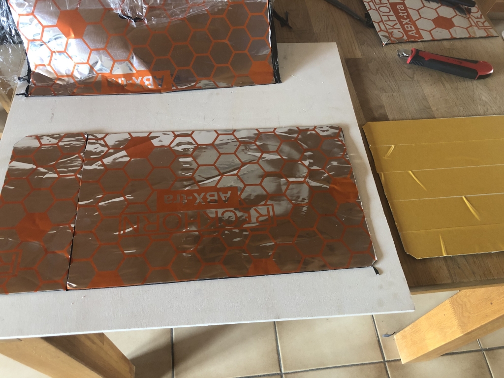

Es gibt doch keine Testbrettchen, warum soll ich das Rad nochmal erfinden? Walwal hat ja alle möglichen Varianten getestet. Und zwar in einer Art und Weise, wie ich das nie hinbekommen würde (oder den Aufwand scheue). Es wird die Variante mit 48 Dämpfungspunkten: 2x 2,5mm Alubutyl + Aludibond

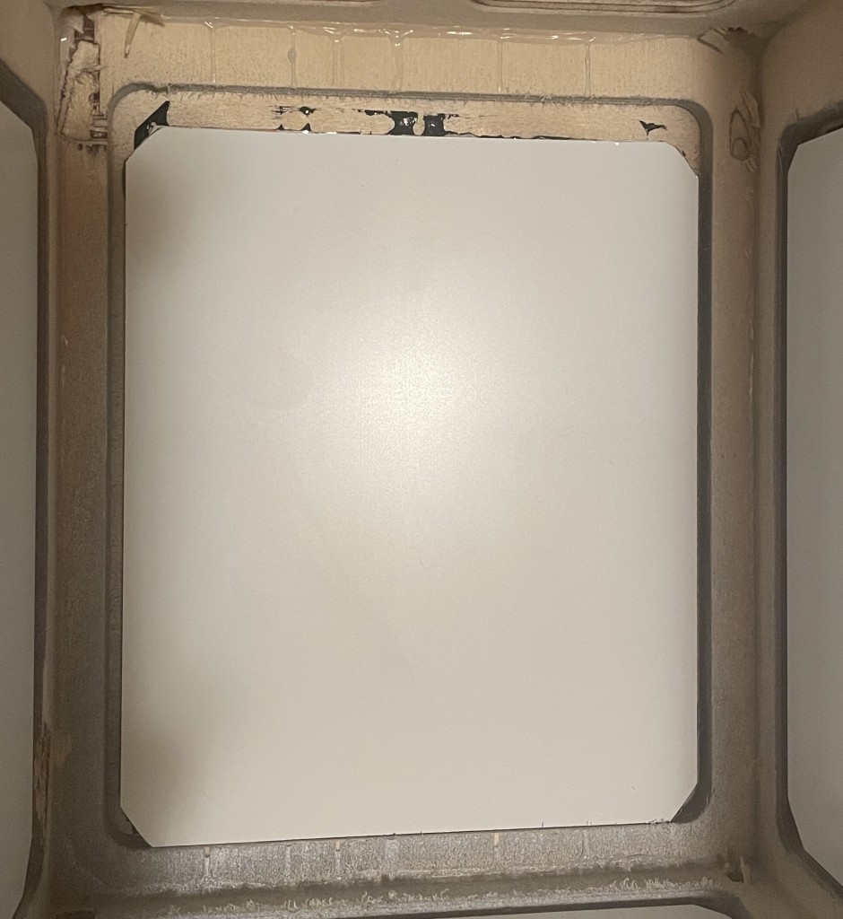

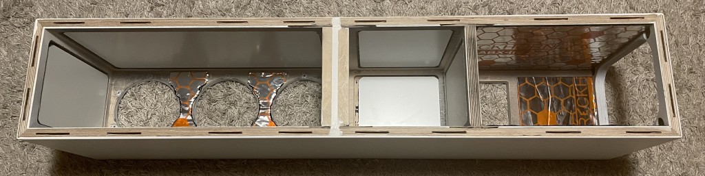

Ich hatte (wahrscheinlich schon im letzten Jahr) das Alubutyl und Aludibond verklebt. Heute wollte ich aus einer Laune heraus weitermachen und musste feststellen, dass der Klebekram nicht so klebt wie ich mir das vorstelle. Einige der Platten an den Seitenwänden sind incl. ABX-tra nach unten gerutscht. Aber im Idealfall soll ja das Aludibond keine Verbindung zum Gehäuse haben.
Ich werde es mal mit verschieben versuchen. Wenn das nicht klappt, werden unten zwei Millimeter rausgefräst und dann ABX-tra in den Schlitz geschoben.

Wenn man es richtig macht, hält das bombenfest. Kleber ist überflüssig. Die Fläche muss staubfrei sein, am besten auch grundieren mit Lack oder Acryl oder ähnlichem, dann sollte es nicht zu kalt sein und das Alubutyl muss fest angedrückt werden.
Das zusätzliche Alu Dibond erhöht natürlich die Masse und "zieht" nach unten. Außerdem ist Anpressdruck geringer weil dieser sich auf die große Fäche verteilt. 2 Lagen Alubutyl erscheint mir daher besser.

Der Untergrund war staubfrei und grundiert. Wahrscheinlich habe ich nicht überall fest genug gedrückt. Es sind auch nicht alle senkrechten Teile nach unten gewandert. Beim nächsten mal würde ich mit Schraubzwingen Druck ausüben.
Verschieben geht mit meinen Mitteln nicht. Ich habe mit einen Dremel zwei Millimeter weggeflext und schiebe Reste vom ABX-tra in den Schlitz.
Tom
Mit meinen Bitumen-Sandwichplatten hatte ich auch Schraubzwingen genommen, bei Alubutyl soll man so lange rubbeln, bis das Alu glatt ist. Dann die 2. Schicht oder die Platten aufkleben.
Das mit dem ABX-tra in den Frässchlitzen hat nicht geklappt, stattdessen habe ich Silikon reingespritzt. Dämmung und IHA sind auch verbaut.
Tom
