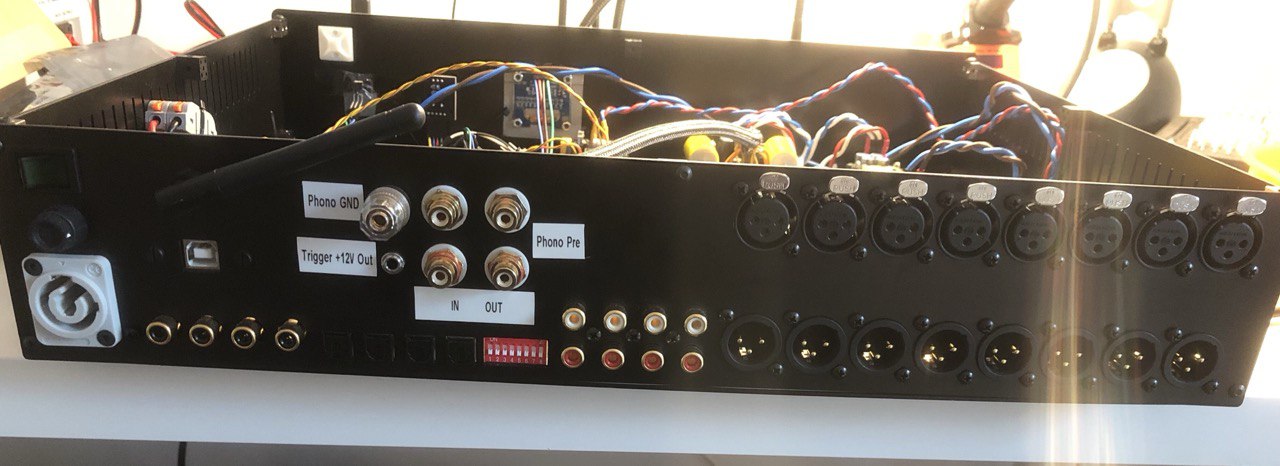

Die VSPS Phono Pre Amp ist auch fertig. Kommt in das Aurora freeDSP Gehäuse rein.

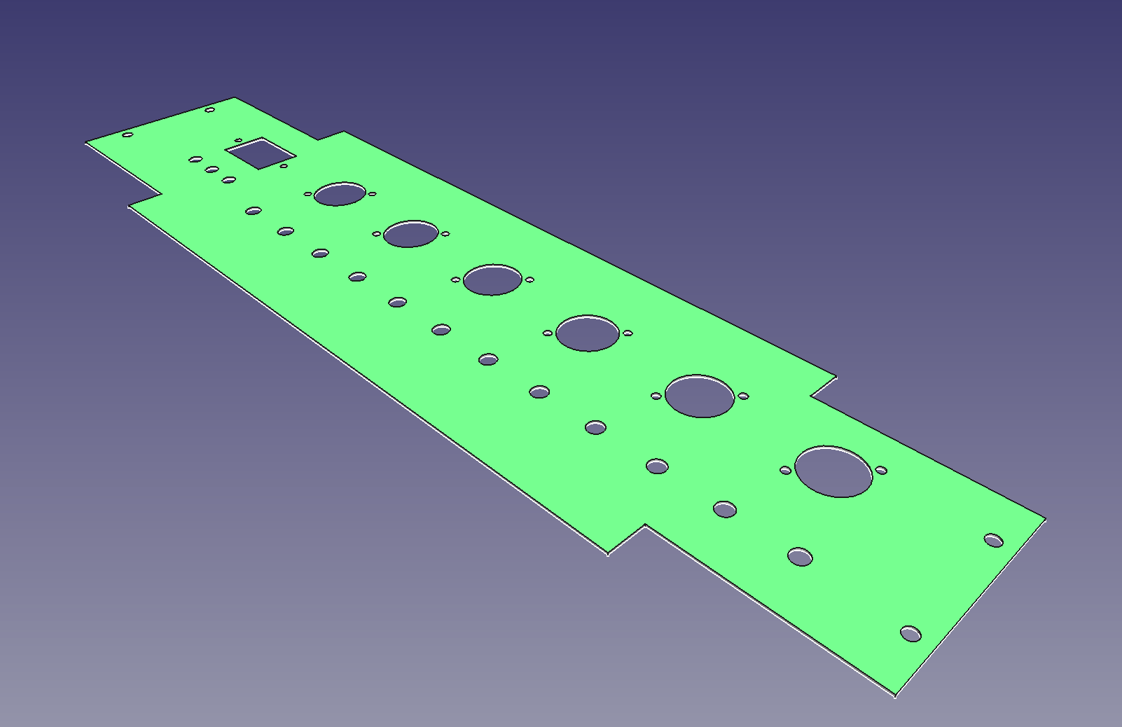

Ich habe mir mal eben schnell FreeCAD beigebracht und mir ein Rear Plane für da Pesante Gehäuse designed. Das ganze wird in etwa so aussehen:
Anhang 62806
Die ausstehenden Flügel (oben und unten) werden auf einer Abkantbank abgekantet. Leider ist die Bank nur 30cm lang. Daher konnte ich diese Flügel nicht über die gesamte Breite nach designen. Wird auch so halten, so massiv, wie das Gehäuse ist.
Die DXF files gehen als nächstes nach China. Dort wird es in eine 1mm starke Metallplatte lasert. Nachdem Abkanten werde ich es wohl noch pulvern lassen.

Ich habe derweil meine Pre Amp -- Aurora freeDSP -- etwas nach meinen Wünschen gestaltet. Verbaut wurden folgende Komponenten:
- VSPS Phono Pre Amp
- Dual Rail SMPS inkl. SMPS Filter Boards als Stromquelle für die VSPS
- Dual 7V & 12V SMPS
-- 7V versorgen den Aurora
-- 12V werden als Trigger Signal über eine Buchse rausgegeben
- Ein Pegelwandler Board (mit Hilfe zweier MOSFETs) wurde installiert, dass via 3v3 HIGH Signal kommend vom ESP32 12V Trigger Signal schaltet und an die Buchse weitergibt.
-- Dazu habe ich die ESP32 Firmware modifiziert und den ESP32 IO26 Pin als Steuerung für das Trigger Signal programmiert. Ich kann nun via Fernbedienung das Trigger Signal an- / ausschalten.
Was fehlt noch?
- Es fehlt noch ein SMPS Filter Board für die 7V Aurora Stromversorgung.
- ON/OFF Button in der Frontblende inkl. LED Beleuchtung.
- Bei deaktiviertem Trigger Signal die Hintergrundbeleuchtung für das Display via Firmware deaktivieren.
- Kabelmanagement!

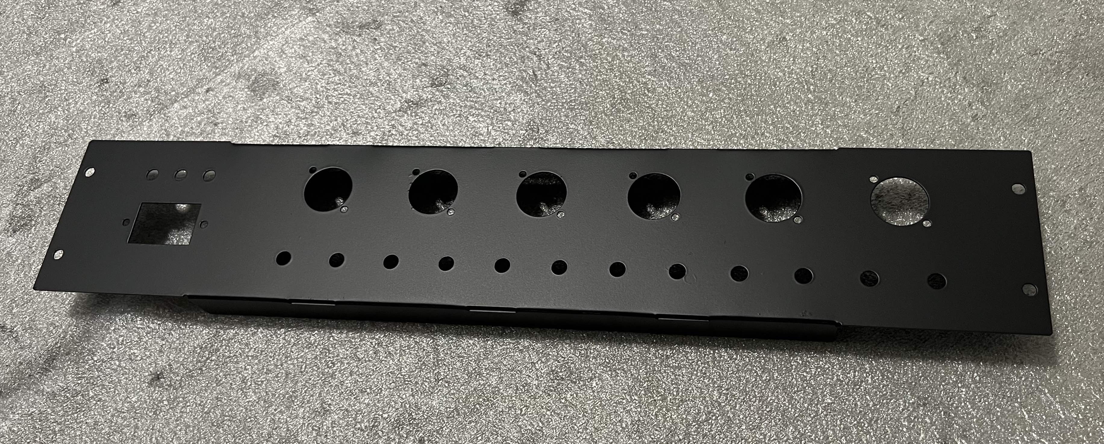

Das ist das fertige Blech aus China. Passt echt sehr gut -- das viele Messen hat sich gelohnt. Ich werde es die Tage bestücken und ins Gehäuse einsetzen.
