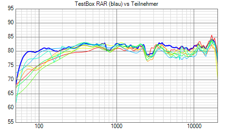

Auswertung 3.0 Endergebnis
... nicht immer ganz systematisch in der Reihenfolge (dafür gibt es am Jahresende eine Zusammenfassung als pdf), aber die Auswertung ist teilweise recht mühsam. Leider habe ich vergessen die Bezeichnung der Dateien zu definieren. Dafür muss ich jetzt "einige" Dateien umkodieren, um sie der Auswertung zugänglich zu machen.
Im Visaton-Forum hatte ich ein paar Dinge zu den Anforderungen an das Messumfeld geschrieben. Demnächst gibt es dort auch konkrete Informationen zur tatsächlichen Umsetzung bei den Teilnehmern.
Hier nun die ersten "Endergebnisse".
Endergebnis heißt: Die Messdaten eines jeden Teilnehmers werden gefenstert, exportiert und anschließend mittels VituixCAD einer "Standardweiche" zugeführt. Die konkrete Ausführung der Standardweiche ist zunächst unerheblich, da sie für alle Teilnehmer gleich ist. Als Referenz werden die RAR-Daten von Visaton genommen.
Zunächst alle bisherigen Ergebnisse in einem Chart:
Anhang 45633

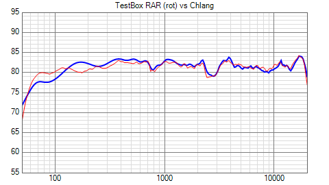

und dann noch das Ergebnis von Chlang aus der Turnhalle (Messfenster 10ms):
Anhang 45634
Heinrich
PS: Markus, Hut ab vor deinen Kalibrierungen!
