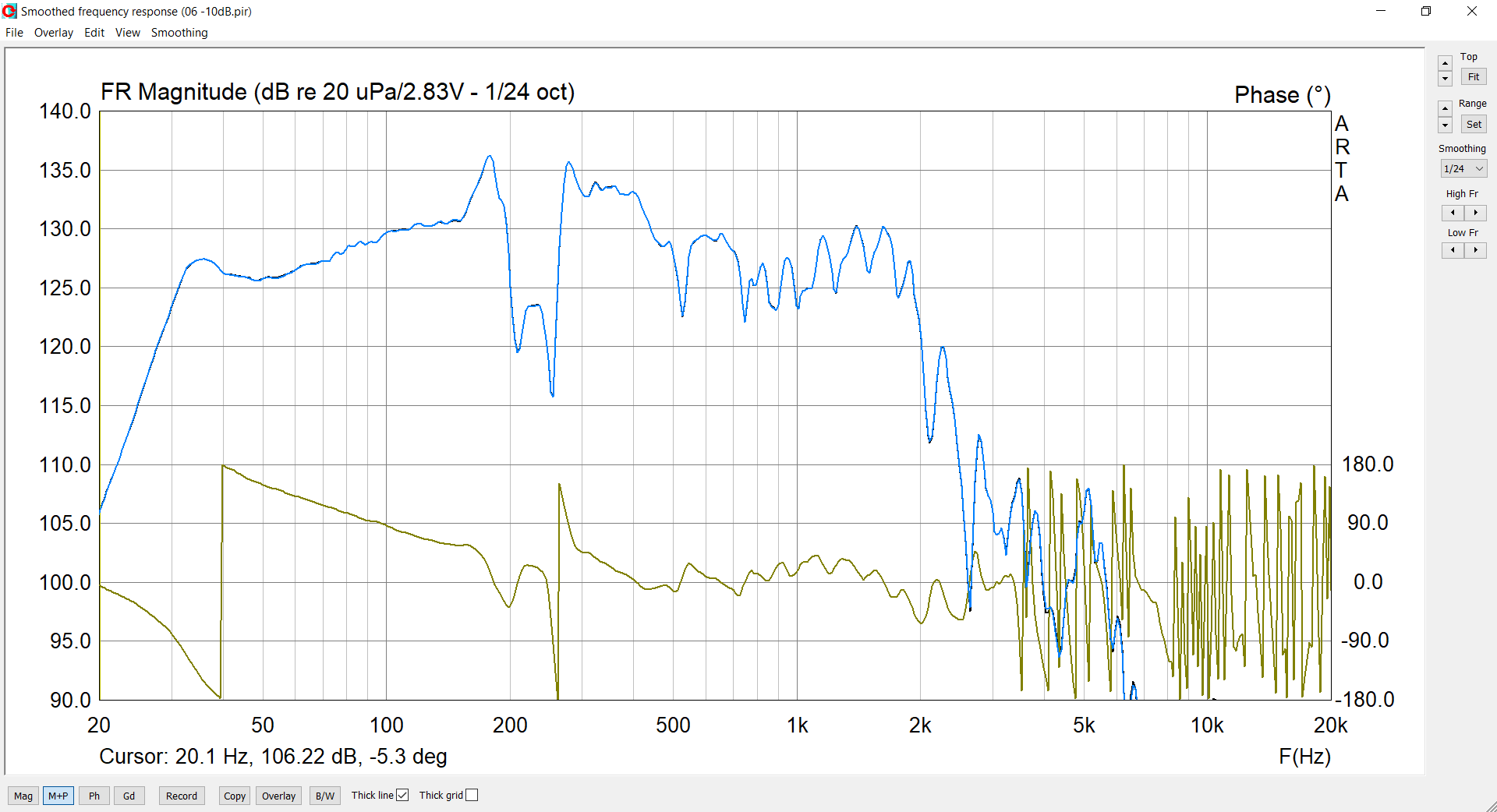

Hi Dirk. Die Messdaten von dem Sub liegen mir schon vor. Hatte den an einem schönen, ruhigen Sonntag Nachmittag draußen im Freien gemessen. Die Messergebnisse scheinen auch ganz gut mit denen von Stoneeh übereinzustimmen, der einen ganz ähnlichen Lautsprecher hat. Zumindest der Frequenzgang qualitativ, Phase und Pegel weichen ab.

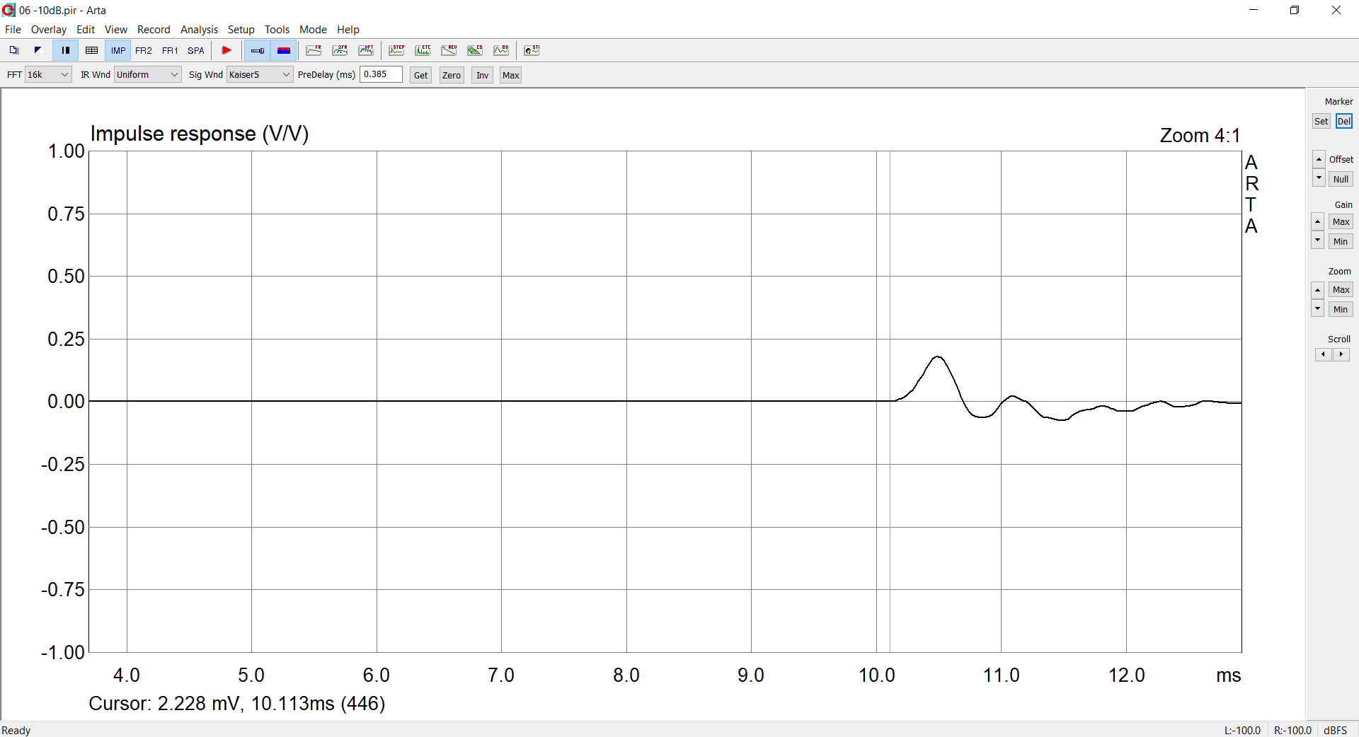

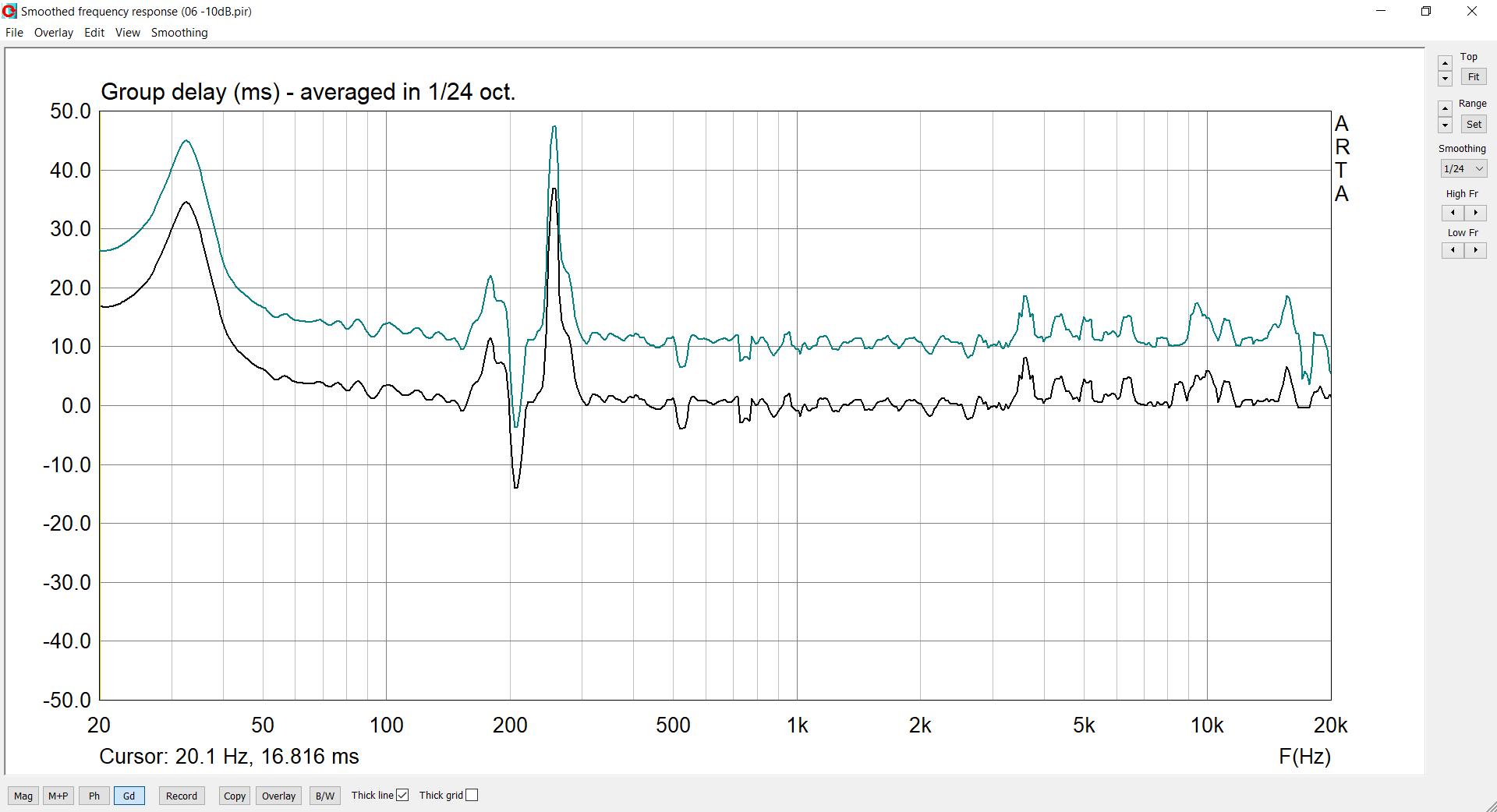

@stoneeh: Es hat funktioniert. Hatte wohl überlesen das man den Cursor beibehalten muss. Und damit glaube ich dann auch verstanden zu haben, warum das Group Delay insgesamt so hoch war: ARTA wusste einfach nicht wann das Signal angefangen hat und hat die Leerzeit vorher mit dargestellt. Kommt das hin?
Kann ARTA das auch irgendwie automatisch erkennen? Ich kann den Anfang vom Impuls ja nie so genau von hand bestimmen. Oder sind kleinere Abweichungen egal?
Und warum wird das GroupDelay manchmal negativ? Heißt das dann nicht dass das Signal am Messmikro ankommt bevor es losgeschickt wurde (was natürlich Unsinn ist)?
Impuls mit Cursor und bereits bestimmtem Delay
Anhang 62649
Frequenzgang und Phase mit Cursor + Delay
Anhang 62650
Group Delay ohne (blau) und mit (schwarz) Cursor + Delay
Anhang 62651
Gut schaut's jetzt aus.
Korrekt, die GLZ war um die ~10ms "Leerzeit" vor dem IR erhöht; man muss mit dem Cursor den zeitlichen Bezugspunkt manuell korrekt setzen. Nein, ARTA kann das nicht automatisch - kann's aber auch nicht können, weil spätestens die Messdistanz (1m Abstand = ~3ms Laufzeit) ist dem Programm prinzipbedingt unbekannt.
Die GLZ wird generell regelmässig missverstanden - in diesem Test auf der letzten Seite in der Randnotiz links wird kurz und prägnant erklärt was Sache ist.

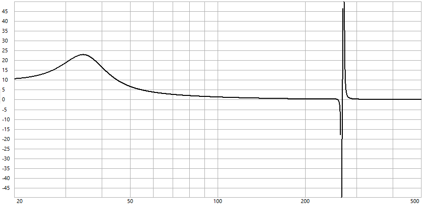

GLZ kann negativ sein - hier hat jemand die Hintergründe erklärt. Und hier eine Simu meinerseits unserer Subs, die ebenfalls eine teils negative GLZ zeigt:
Anhang 62661

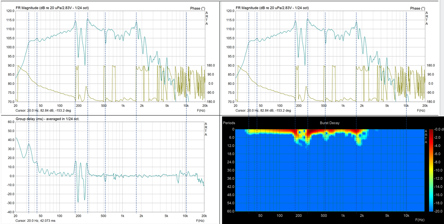

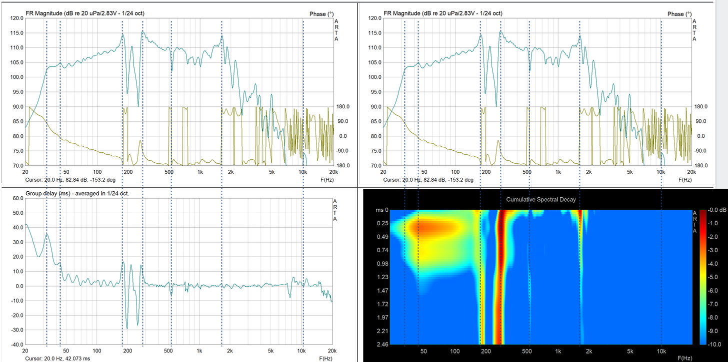

Hallo zusammen, ich habe eine Frage zur Visualisierung von Messergebnissen. Vor Allem zum Zerfallspektrum.
Es gibt in ARTA "Burst Decay" (BD) und "Cumulative Spectral Decay" (CSD). Beide zeigen den Frequenzgang über die Zeit, sehen aber unterschiedlich aus. Was genau zeigen diese beiden Auswertungen?
Kann ich das Cumulative Spectral Decay so verstehen, das der Frequenzgang ausgeblendet ist und nur der Anteil vom Nachhall angezeigt wird?
Falls ja, wie kann es sein das beispielsweise die Gruppenlaufzeit bei über 30 ms ist, der Nachhall aber nur bis 1,23 ms geht. Wird hier nur der Nachhall ab der (verzögerten) Schallwiedergabe angezeigt?
Hier ein Beispiel aus der Praxis.
Anhang 63881 Anhang 63882
Von "Nachhall" würde ich eher bei einem Raum reden.
Was die beiden Diagramme zeigen ist das Ausschwing Verhalten des Chassis nach einer Anregung,
d.h. wie schnell sie wieder zur Ruhe kommen.
CSD zeigt das Ausschwingen auf der Zeitachse
BD in Schwingungen.
Laut Kirchner kann man bei BD zwischen Reflexionen / Resonanzen unterscheiden, Seite 77
https://www.monacor.dk/import/media/...EC-deutsch.pdf
Ob da ARTA mit ähnlichen Signalen arbeitet ..... ?
Das Zerfallsspektrum (CSD) wird über ein über die Impulsantwort zeitlich verschobenes FFT-Fenster berechnet. Da das Gate-ende fix ist, verkürzt sich die FFT-Länge und die untere Grenzfrequenz der Auswertung steigt an.
Pro Zeitabschnitt der Auswertung erhälst Du den Frequenzgang für die jeweilige Zeitinstanz - abgebildet wird der Amplitudenfrequenzgang.
Wenn Dein Auswertefenster auf eine reflexionsfreie Messung gegated ist, erhälst Du eine Aussage über das zeitliche Verhalten des Messobjektes mit Angabe absoluter Zeiten. Also wie viel Zeit vergeht, bis der Pegel um x-dB gefallen ist.
Ein schwingungsfähiges System benötigt nach Anregung ja einige Zeit um die Energie wieder loszuwerden. Wie lange, hängt von der Frequenz ab.
Praktisch kann man so schön sehen, wo Resonanzen im System vorliegen.
Die Burst-Decay-Auswertung ist im Prinzip identisch, nur dass der zeitliche Verlauf nicht absolut, sondern bezogen auf die Periodendauer der jeweiligen Frequenz erfolgt. Damit ist eine einfachere Einordnung zur Kritikalität der betreffenden Resonanzen möglich.
Bei beiden Auswertungen siehst Du am Anfang (t=0) den Amplitudenfrequenzgang.
Der Unterschied zur Gruppenlaufzeit ist, dass die GLZ die negative zeitliche Ableitung nach der Frequenz ist - also, wie ändert sich die Phase über die Frequenz. In der Phaseninformation steckt zwar auch das Zeitverhalten, aber eben nur für den Zeitpunkt t=0. Das Auffinden von Resonanzen ist über die Zerfallsspektren einfacher.
Ich empfehle aber grundsätzlich sich mit den theoretischen Grundlagen (Signaltheorie) vertraut zu machen um besser zu verstehen, was man da macht. Hier können Bücher überaus hilfreich sein...
Edit: Fenster war nicht aktualisiert, Sepp war schneller...
Ah, danke. Was mir zum Verständnis gefehlt hat was die Unterscheidung Reale Zeit zu Periodendauer und das beide Darstellungsformen gleichwertig sind (beide zeigen zu t=0 den Amplitudenfrequenzgang).
Die Unterscheidung der Begriffe Nachhall und Ausschwingverhalten hat auch noch mal geholfen. Hatte ich zwar auch gemeint, aber jetzt ist mir die Unterscheidung noch mal bewusster.
@Sepp: Danke für den Link. Jetzt weiß ich auch endlich was diese "Fähnchen" im Diagramm sind. Durch moderne Messtechnik wird ja echt vieles vereinfacht und dem Laien zugänglich gemacht. Wenn auch, wie in meinem Fall, ohne all zu großes Hintergrundwissen darüber was da eigentlich passiert.
