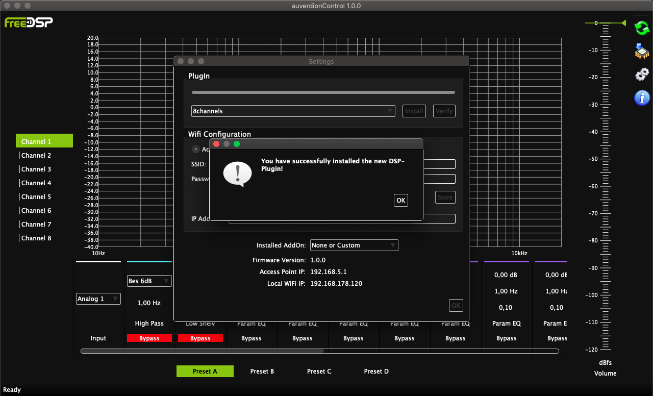

Aber das Einspielen eines Plugins funktioniert?
Jap. Das verifizieren gleich danach schlägt fehl.
Anhang 50862
Ok. Dann ist das Plugin ordnungsgemäß installiert.
Ich versuche mal rauszufinden, warum das Verifizieren dann scheitert.
Es sollte bei Dir folgendes Verzeichnis geben:
~/Library/Containers/com.raphaelknoop.auverdioncontrol
und darin die Datei auverdionControl.log
Bitte einmal probieren, ein Plugin zu verifizieren und bei Fehler die Datei an auverdion<at>t-online.de schicken.
Raphael
