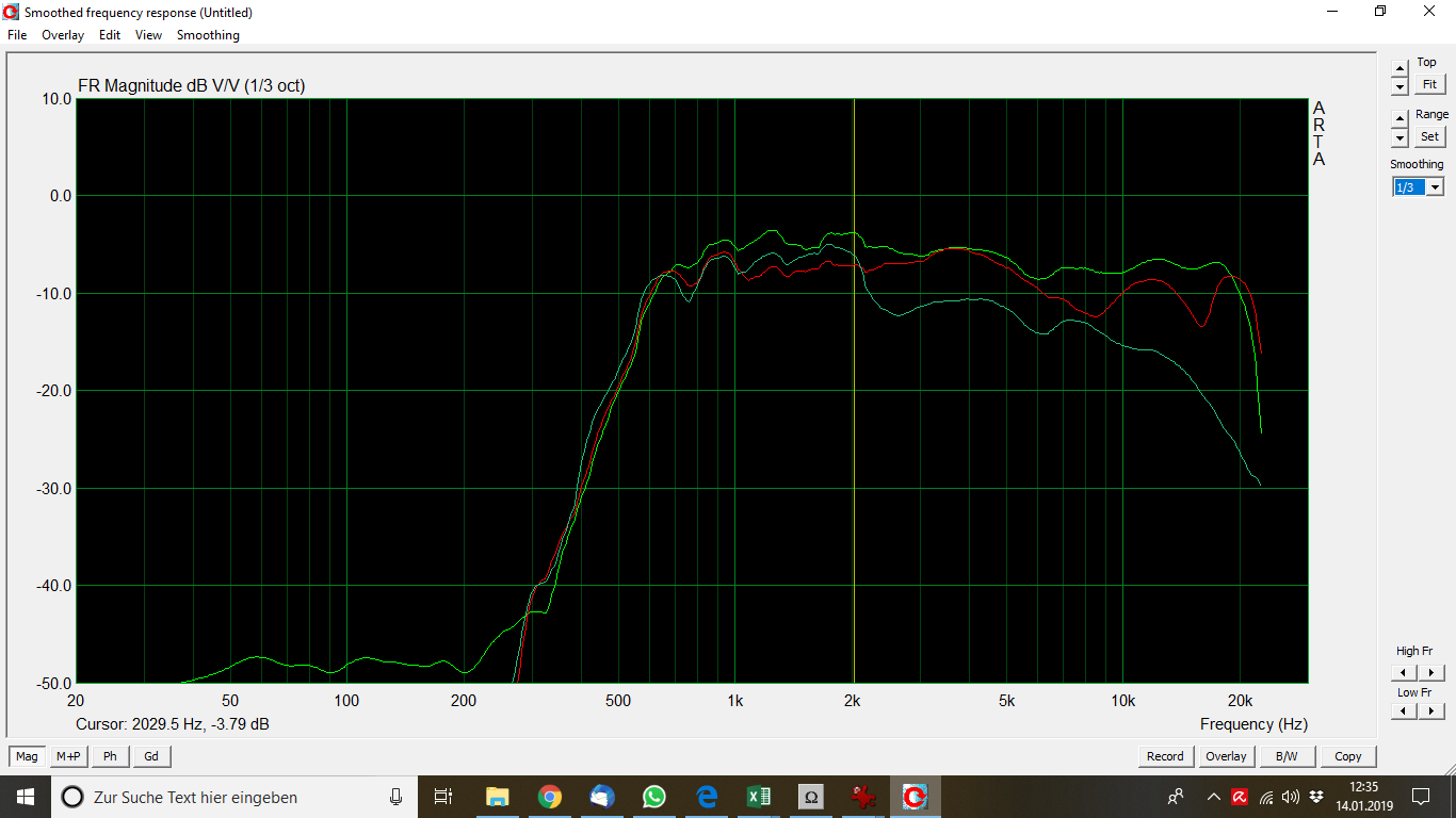

Können wir wieder ne dicke Lippe riskieren?
Ich habe heute das H811B durchgemessen. Und das mit unterschiedlichen Treibern. Als Frequenzweiche habe ich nach Altec Lansing N800 8K gestrickt. 1,75mH und 20µF( 21 µF hatte ich nicht da und war zu faul einen 1µF anzuklemmen)
Rechnerisch nach Lehrbuch ergibt sich bei 6,6Ohm eine Trennfrequenz von 850Hz
Das Ergebnis ist überraschend.
Es entzaubert (jedenfalls Messtechnisch) die Altec Klamotten an dem 800Hz Horn.
Anhang 47271
Grün ist der CDX1 1747
Rot ist der AL 802-8B
Blau ist der AL 806 mit dem Symbiotik Diaphragma,
( Eher der Altec 808 – 8A, Baujahr 1969 – 1977, 8Ohm, Symbiotikmembrane, hoch belastbar bei eingeschränkter Hochtonwiedergabe, sehr saubere Mitten.)

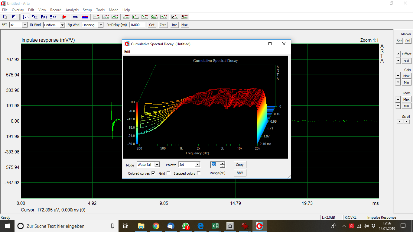

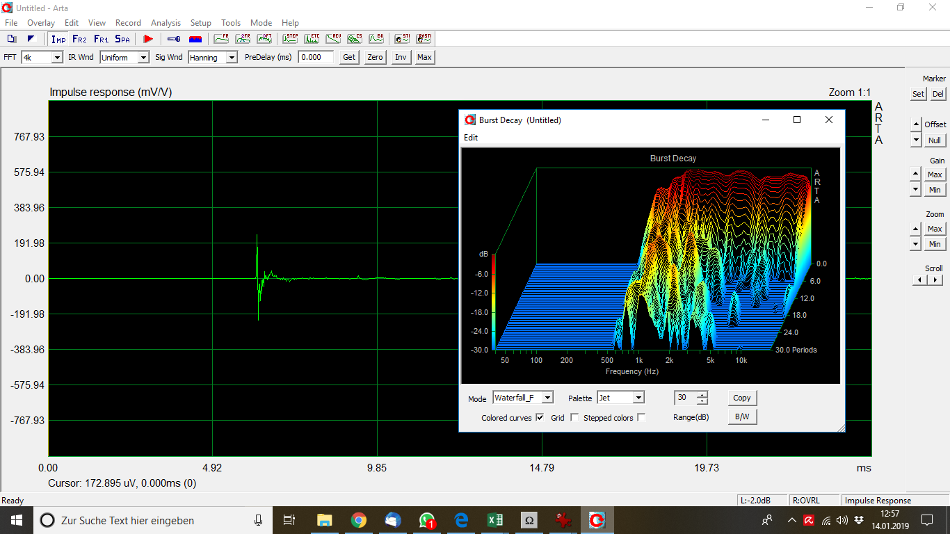

Ich habe auch die Messungen des CDX1 1747 als kumm. Zerfallspektrum
Anhang 47269Anhang 47270
Dazu habe ich aber keine Ahnung, wie ich das interpretieren kann/muss/soll:(
Hörtechnisch ist das 1747 im H811B schon recht gut, Und mit handgedengelter Uniweiche auch brauchbar.
Ich denke, dass diese Kombi als Referenz herhalten kann.
