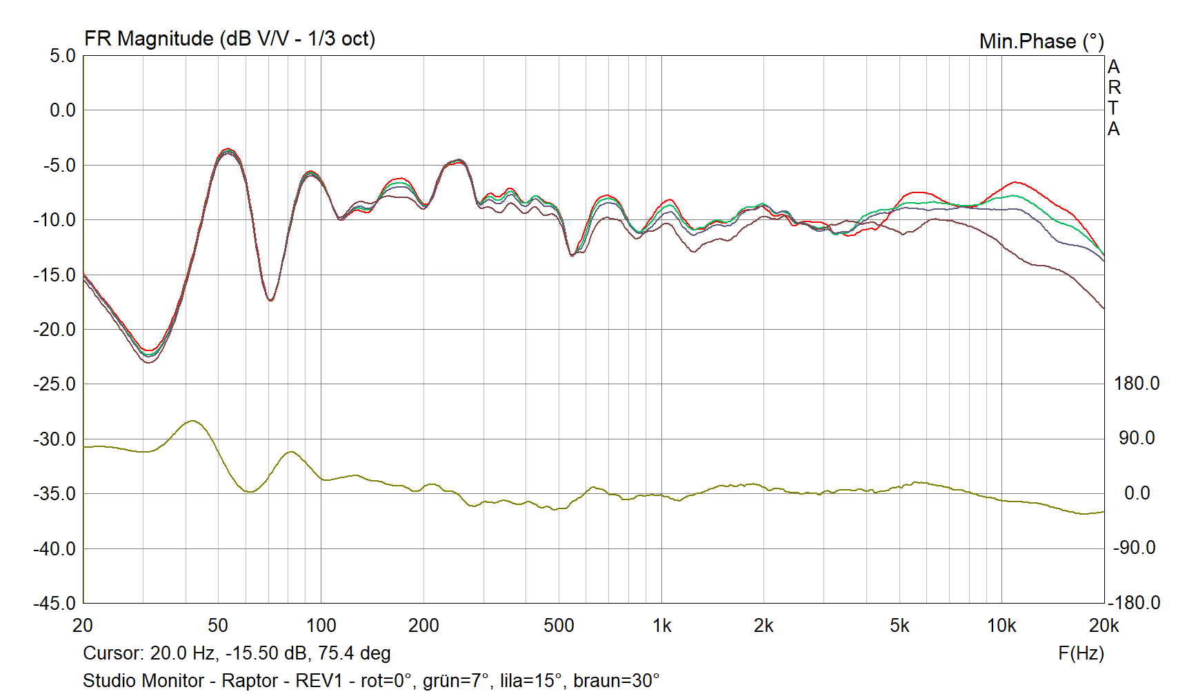

Hallo Peter,
ich kann Dir dazu aktuell noch nix sagen da ich erst am Schleifen bin.
Ich hatte bisher nur eine Box probehalber angeschlossen um kurz zu Hören (wurden dann 3 Tage draus:D) und eine Probemessung zu machen.
Kannst Du mir deine Weiche mal schicken?
Ich habe aufgrund der Reviews auf der Seite von Troels bereits vorab den ersten HT-Vorwiderstand um 1,5 Ohm reduziert.

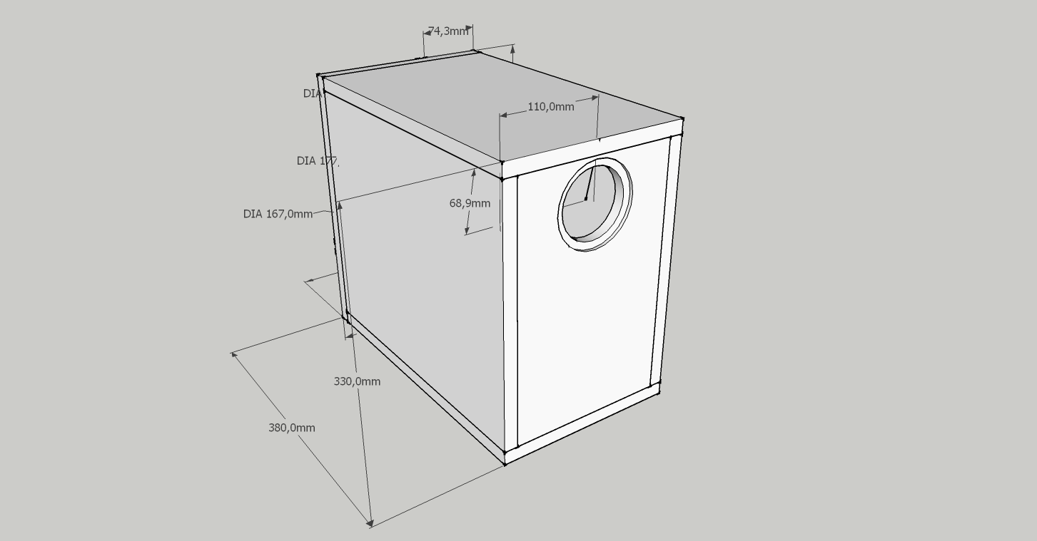

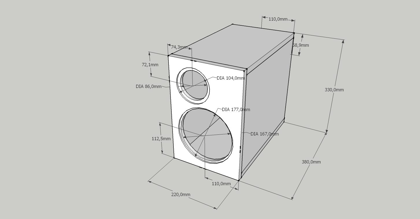

der Gehäusebau ist abgeschlossen und die Gehäuse geschliffen und 1x mit Leinöl Firnis geölt.
Aktuell Probelauf im Keller. Hier ein paar Bilder...

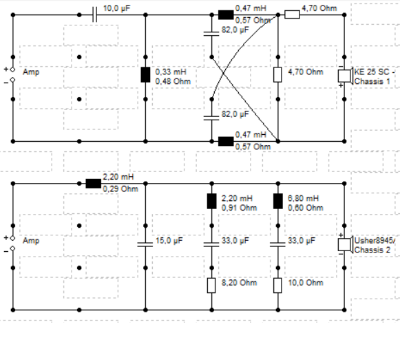

vor gut 10 Jahren hatte ich einen ähnlichen LS gebaut, ohne den von Troels Gravesen zu kennen.
Als Chassis kamen als HT Visaton KE 25 SE und als TMT Usher 8945A (Nachbau vom Scan Speak W18 8545-K00, die Chassis sehen absolut gleich aus) zum Einsatz.
Ich weiß natürlich nicht wie unterschiedlich der Usher und der Scan Speak klingen.
Egal wo ich ihn vorgeführt hatte, er kam immer gut an.
Daher hatte ich auch ein zweites Paar gebaut, damit jeder meiner Kinder ein Paar hat.
Meine Kinder werden gerne auf die Lautsprecher angesprochen, wo man sie bekommt, weil sie so gut klingen.
Man muss aber auch sagen, dass sie vom Materialaufwand auch kein Cheap Trick sind :)

@TriplePower - unabhängig von Deiner Enttäuschung, was den Klang angeht - bist Du sicher, dass Du die Phasen / Abrundungen auf der Frontseite am richtigen Ende gemacht hast ?
die unteren Phasen waren rein aus optischen Gründen angebracht. Im Bereich der Chassis waren die Gehäuseabmessungen dem Bauvorschlag entsprechend ausgeführt.

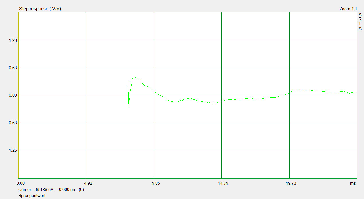

Schwer zu beschreiben, der Klang war im Mitteltonbereich "unterbelichtet", Musik hörte sich tot an.
Bass und Höhen waren für sich einzeln gesehen gut, aber da passte was an der Abstimmung einfach nicht.
Frauenstimmen fehlte die "Strahlkraft/Energie" (z.B. Rebeca Pidgeon hörte sich einfach belanglos an)
Ich habe natürlich mehrmals die Weichen, Verkabelung, Polung u.s.w. auf Fehler kontrolliert weil ich es nicht ganz glauben konnte.
Ich hatte sogar nochmal geprüft dass auch wirklich die korrekten Tiefmitteltöner geliefert wurden, die gibts ja mit Aluschwingspulenträger und als "K" Variante mit Glasfaser.
Alles korrekt.
Dann hatte ich mit den Bauteilwerten gespielt aber es half nichts.
Zum guten Schluss hatte ich aufgegeben, die Gehäuse entsorgt und die TMTs verkauft.
