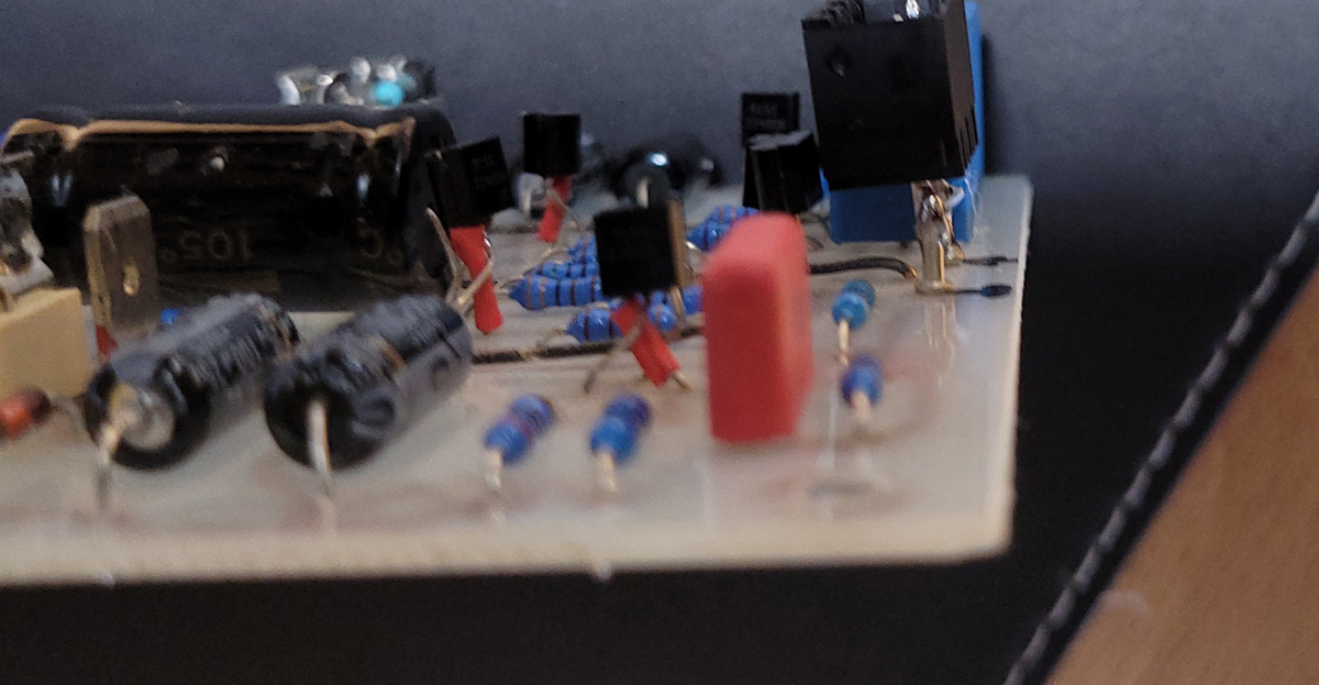

Die Transistoren in der Vorstufe wurden von BC546/556 auf SC2240/2SA970 getauscht. Die BF469/470 wurden durch MJE340/350 getauscht und an deren Kollektor kam ein 22 K gegen Masse. BC560/550 blieben.
Die 2SC/SA970 passen vom Pinout nicht, daher bekam ein Beinchen Schrumpfschlauch und die 3 Drähte wurden entsprechend gebogen. Siehe Bild
Im Eingang wurden die 2 Kondensatoren durch einen bipolaren Typ ersetzt.
Kondensatoren und Z-Dioden gematcht. Die Parallelschaltung der 5 Widerstände wurde auf jeder Seite durch Metallfilmwiderstand 0,22 Ohm erstetzt.
Den Widerstand im Zobelglied habe ich durch einen Mox 10 Ohm/5 Watt ersetzt.
Die Mosfet sind gepaarte Trasistoren auf den eingebauten Platinen, auf dem Foto sind "normale" Endtöpfe. Der Unterschied sin ein paar mV Offset. Die gepaarten Mosfet geben 0 mv aus, die Anderen um 5 mV.

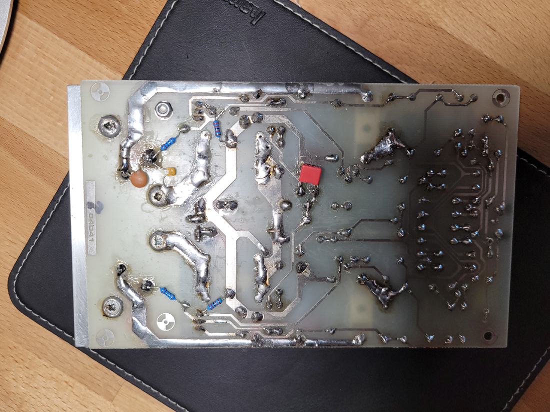

Die auf den Bildern gezeigten Platinen muß ich noch säubern, bevor sie dann als Ersatz im Schrank verschwinden.

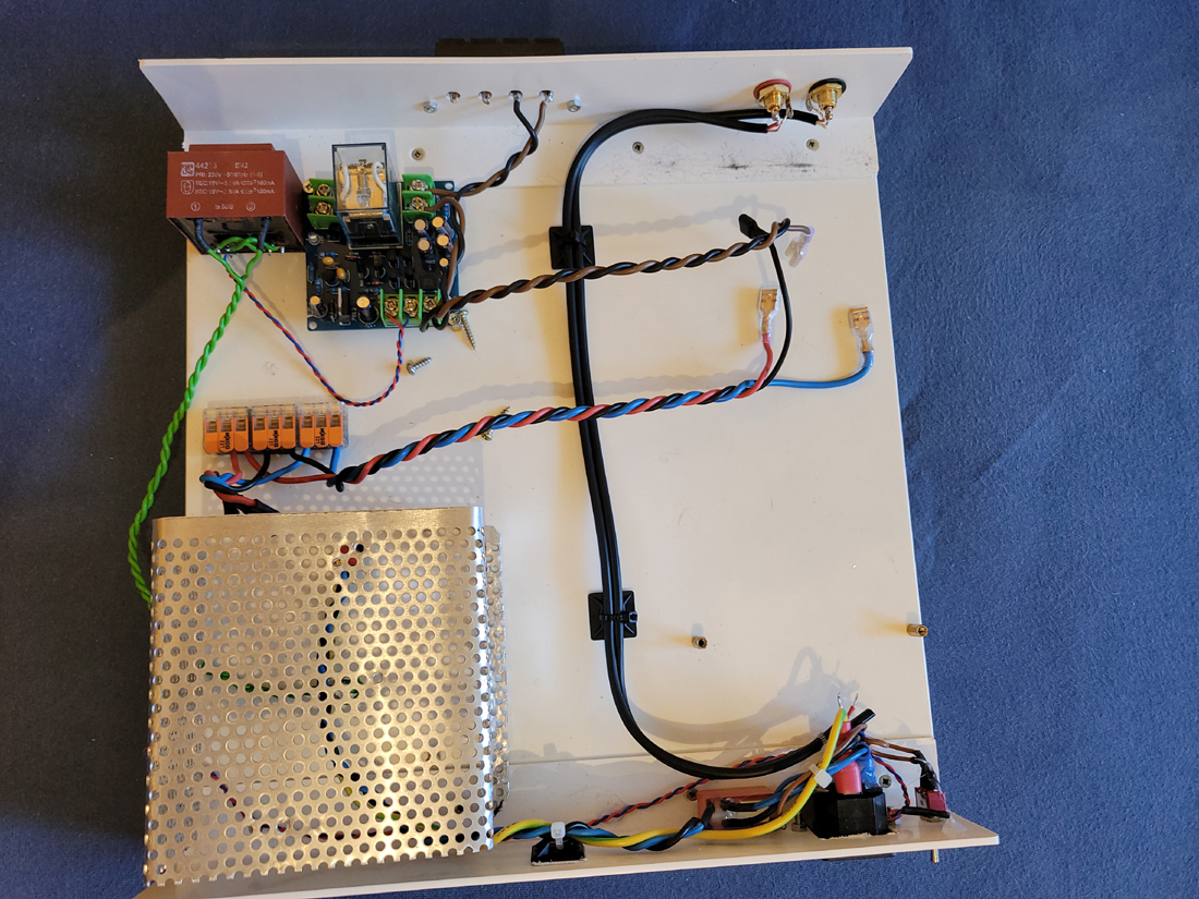

Da ich keine Lust hatte immer wieder die Platinen für Messungen/Vergleichsmessungen aus dem Gehäuse zu bauen, hab ich mir ein "Versuchs" Brett gebaut. Das SMPS kam unter das Gitter mit Schrauben befestigt. Ich wollte da nicht daran kommen aus Versehen...eingeschaltet wird über den Miniaturschalter mit Relais 2 polig. Die LS Schutzschaltung hab ich von der Einschwigzeit etwas geändert. Das Durchschalten braucht länger als das SNT. Für den Probebetrieb kann der Kühlkörper kleiner sein als der Spätere. Erstmal geht es um die Funktion...
Das Brett werde ich öfter benutzen...
Anhang 66920
Anhang 66917 Anhang 66918 Anhang 66919
