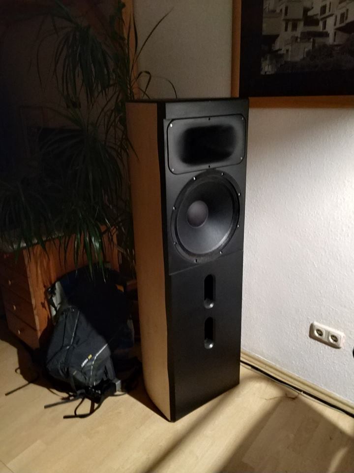

Hey Peepz,
da ich gerade den Thread bisschen durchstöbert habe und selber letztes Jahr mit 15pr400+Seos15 mit DNA360 (ist ein B&C DE250 Klon) gebaut habe wollte ich mich mal melden. Habe nicht alles gelesen aber bei offenen Fragen kann ich vlt. helfen.
Bin mit dem Omnitronic SMARD-24RCA DSP vorerst auch zufrieden, freue mich aber wenn ich den Aurora DSPmit den ICEPOWER-Modulen am laufen habe. Würde auch nie wieder eine passive-Weiche verwenden und wenn dann nur für den X-Over und trotzdem digital entzerren.
Bin sehr zufrieden mit der Kombi kann nach ein paar Vergleichen auch nicht klagen. Werde aber wohl über den Winter auf was anderes umsteigen, irgendwas muss in den dunklen Tagen ja passieren. Also Falls wer Interesse an den Gehäusen hat ^^. Hier noch ein paar Bilder.
Anhang 51026Anhang 51027Anhang 51028

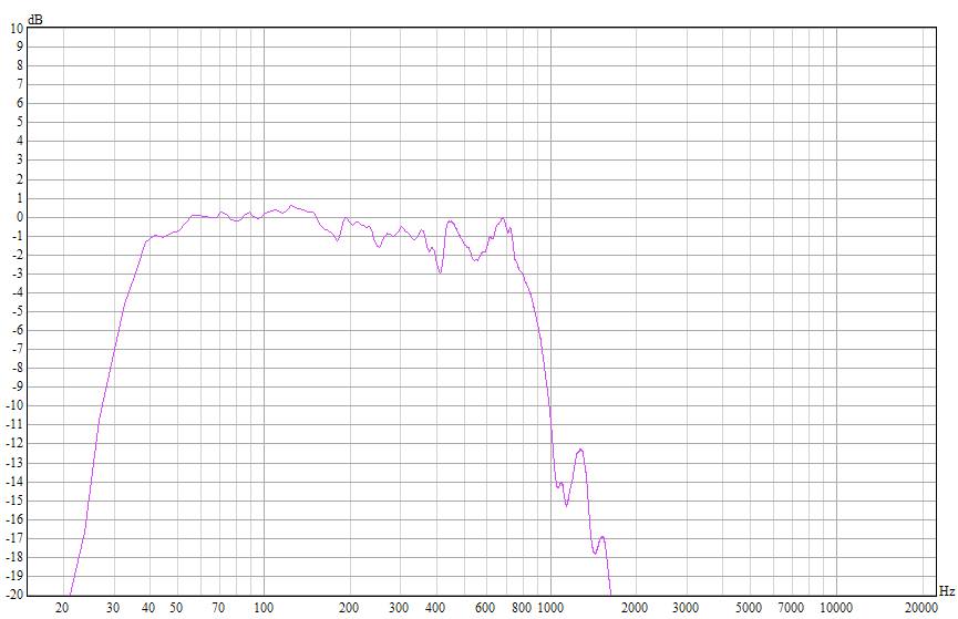

LR24 hatte ich vor Abbau auch, aber den Frequenzgang der Einzeltreiber vor der Frequenzweiche zu glätten ist IMHO sinniger ... aber viele Wege .........

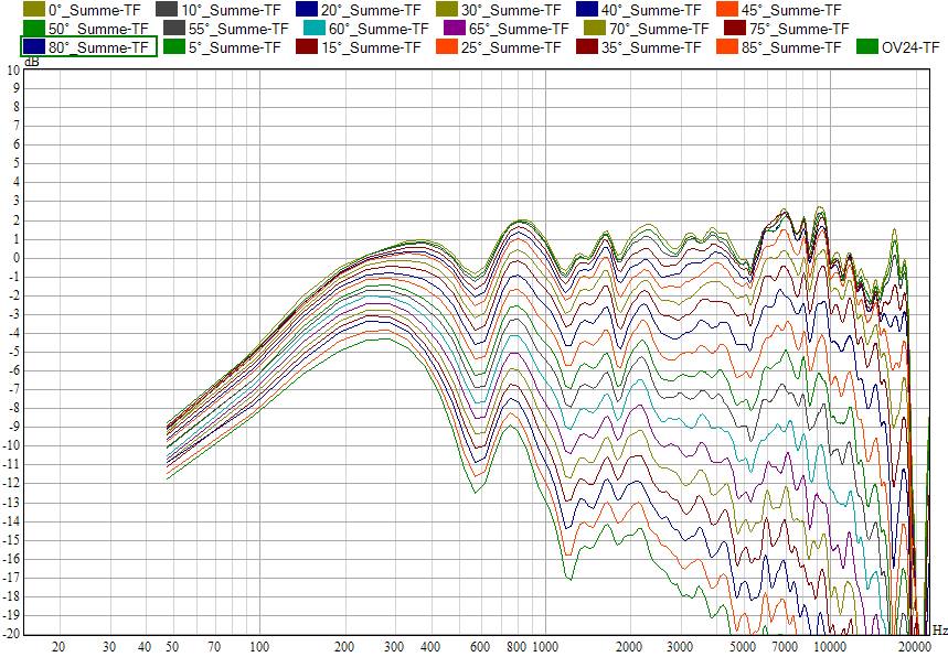

Zur Hornauswahl: Hörner, die sehr breit sind und nicht besonders hoch, haben alle ein...mmmh..."Problem?" Oder besser: "Besonderheit": Der Hornumfang und ~länge lassen zwar eine Ladung bis z.B. 800Hz zu, die directivity hingegen fast nie. Grund dafür ist der pattern flip. Hörner haben oft vertikal ein nominell engeres Abstrahlverhalten als horizontal, wenn sie jetzt aber noch geringere Abmessungen in der Höhe als in der Breite haben, fangen sie vertikal relativ früh an sehr breit, ja fast rund, ab zu strahlen.
Und somit schicken sie sehr viel Energie in den Raum - und das im sehr sensiblen Bereich, von sagen wir mal 800Hz bis 3kHz. Wenn man jetzt noch linear auf Achse abstimmt haben wir den Salat (der leider all zu oft serviert wird): Ein Mittenbrett das seines Gleichen sucht und Rockmusik oder Gitarren o.Ä. sind ein Graus und kaum genießbar. Gegenmittel: Hörner richtig auswählen und einsetzen. Oder falls alles schon eingekauft ist: Nicht auf linearen Freifeld-Frequenzgang abstimmen, sondern auf linearen Hörplatz-(Energie)Frequenzgang. Könnte übrigens eine Erklärung sein, warum bei dem entsprechendem Klientel eine messtechnische Abstimmung so verpöhnt ist. Zurecht in diesem Fall
Sehr Interessant! Das ist vielleicht der Grund warum mir das Eighteen Sound 1086 so unglaublich grell vorkommt wenn es lauter wird. Wie du schreibst, es wird einfach unanhörbar grell und mittenlastig wenn es laut wird. Habe es nie vertikal gemessen, nur horizontal, da macht es sich sehr gut. Werde das vertikal nachholen. Das 1086 könnte eventuell auch mit nem 15"zusammenpassen, was auch dem Threadsteller zu Gute kommen würde, wegen Lautsprecherbespannung. Wie Kalle finde ich bisher das 2344 schlicht am besten was klanglich am Ende herauskommt. Ich werde jetzt erst mal das 1086 vertikal messen. Mal sehen was da rauskommt dabei und ob es per DSP ausgleichbar wäre. Das hätte dann eventuell auch Auswirkungen auf mein ewiges Projekt, ein 2 Weger wie hier auch gewünscht. Da ist es einfach recht schwer das richtige Horn zu finden. Bezüglich Waveguide, ich denke bei einem 15" wird ein WG nicht in Frage kommen im 2 Weger, weil es einfach die Bündelung untenrum nicht bringen kann, das wird zwangsweise auf ein echtes Horn hinauslaufen.

Ja, habe es gerade gemessen, ab 1,5kHz lässt die Bündelung nach und sackt ab.
Wegen oben, das 1086 bündelt hor. wie vert. Sehr sauber ohne Mittenbuckel CD bis in den Höchsttonbereich. Sieht von der Messung einfach nur perfekt aus, klingt aber einfach nur aggressiv.
