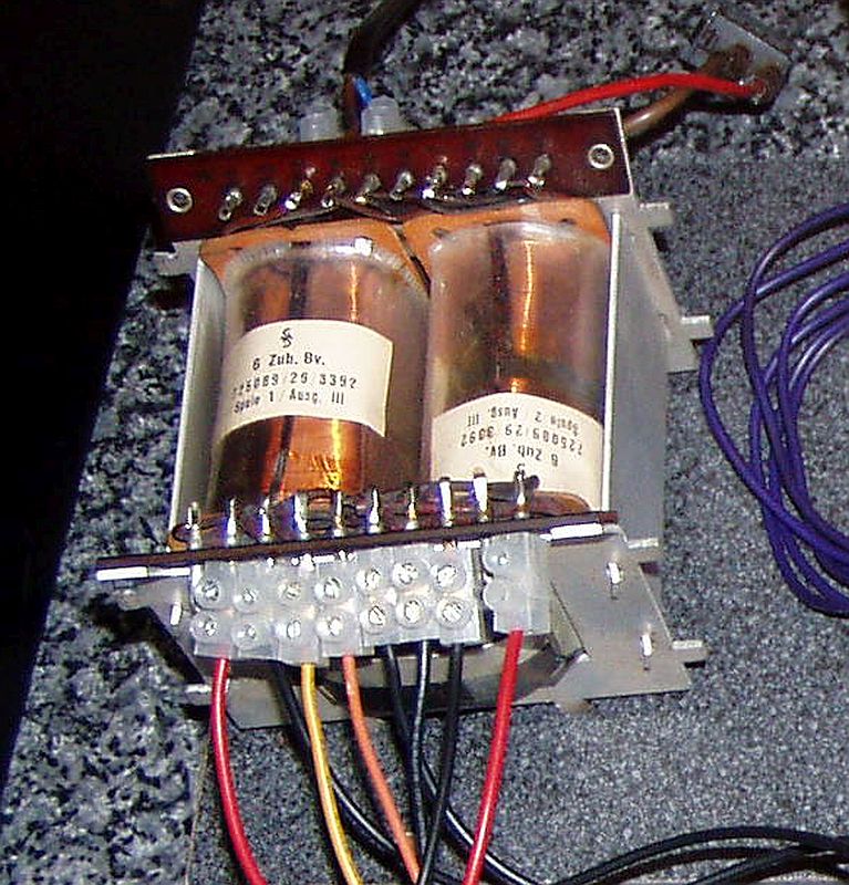

Zitat von Kalle
die Trafos brummen und ibrieren, da darf wohl ein andere hinein,
Danke Kalle, dann mache ich aus den Trafos einstellbare Spulen für LS Weichenentwicklung.:D:prost:
Nach dem sie richtig heiß geworden sind ist das Brummen weg. Ich beobachte das mal, das Brummen im Lautsprecher ist auch beinahe weg.... einbrennen:confused:.... mal sehen. Morgen werde ich die Leitungen noch optimieren.
das Brummen bleibt, erinnert mich am Anfang an den alten Schweißtrafo aus den 50ern, den ich geerbt habe und mit dem ich aus 100x40mm Vierkantrohr aus dem Schrott meine Werkbänke gebaut habe.
Wenn die Trafos 40°C erreicht haben sind die Wicklungen woh so gedehnt und angeordnet, dass das Brummen fast verschwunden ist. Da klappt das Recyclen wohl nicht auch nicht als Frequenzweiche, die gewickelte Spule wurde ins Paket geschoben und diese danach verschweißt.
so einen "brummfreien" Trafo zu bekommen, ist garnicht sooo einfach, ich habe da einige neue Sedlbauer - RK´s von Conrad die stark mechanisch brummen. Audio ist halt nur eine Nische und im Schaltschrank ist das schlecht (billig) gewickelte Zeugs halt ok :mad: !
Die Trafos stammen aus einem Resteverkauf und machen optisch einen sehr guten Eindruck, deshalb habe ich sie gekauft ........ Karsten anscheinend auch.... man kann halt auch mal Pech haben. Ebenfalls als Schnäppchen brummt ein Sedlbauer annehmbar ganz leise... noch:mad::D.
Jetzt kommt ein vergossener RKT aus einem alten Projekt hinein. Den hatte ich schon mal am Gremlin laufen, der ist geräuschlos.

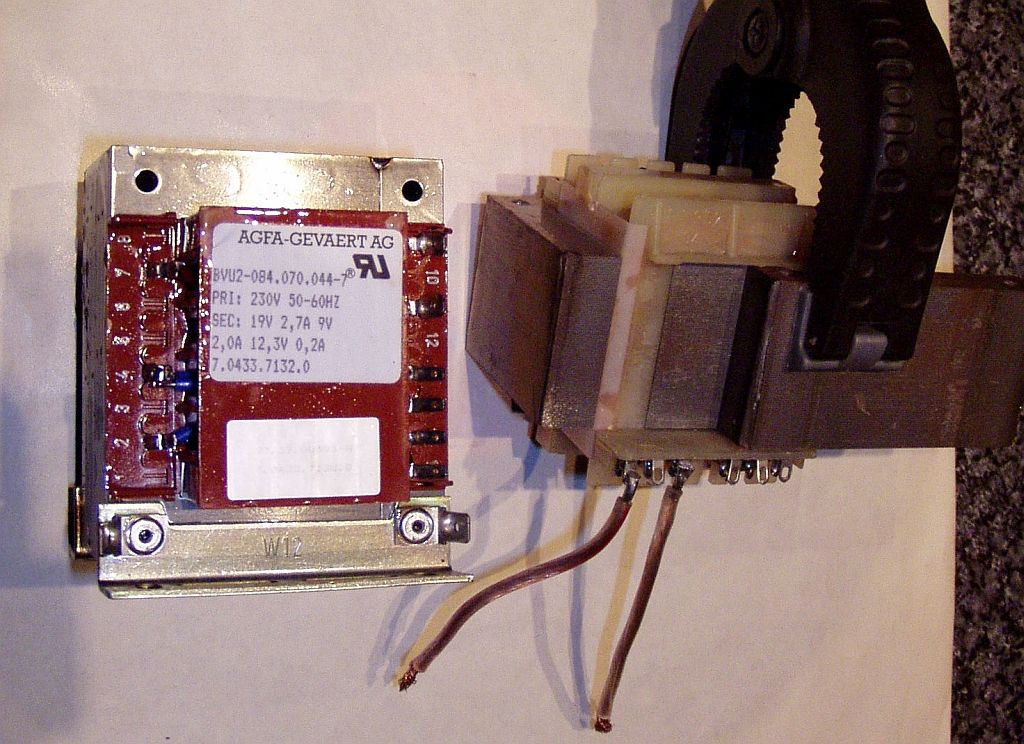

Moin Kalle,
schade, sehr schade.....:(
Doch, das klappt :) - mit aufgetrennten E I Kern Trafos arbeite ich schon seit ewig bei der F-Weichen Entwicklung.
Anhang 65251
Durch verschieben des I auf dem E Blechpaket verändert man die Induktivität.
Wenn ich den richtigen Wert (z.B. Tiefpass Spule) messtechnisch ermittelt habe prüfe ich das gegen
die "amtliche" Spule, die dann in der Weiche zum Einsatz kommt.
Ich nutze zur Entwicklung auch gern I-Kern Spulen mit verschiebbarem Kern.
Das hat den Vorteil das ich nicht dauernd Spulen tauschen muß....Einstellen, akustisch messen - wenns passt
Induktivität messen und passende amtliche Spule einsetzten.
Unsere Trafos habe ich verschweißt mit 17,4mH und 0,2 Ohm (Primäre Seite) gemessen.
Dann musss die dünne Trennscheibe wohl dran. Offene Trafokerne sind gar nicht schlecht.:prost:
Ich habe bei Trafokernen schon Blechstreifen zur Toleranzoptimierung unterm Spulenkörper eingepresst.
Jupp.:prost:
Wobei ich zusätzliche Bleche dann gern (zusätzlich) mit 2K verklebe.
Habe hier (für ein Röhrenprojekt) auch noch so was liegen::cool:
