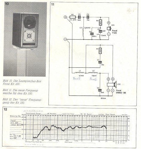

hier ist die Kit 100 von Focal.
Anhang 45635

Der Scann ist aus einer Elektor Hifiboxen von 1986! Die Spulenwerte sind 4,7 und 15mH.
Es gab die Kit 100 mit dem T120´und die Kit 250 mit dem Audax HD 25 12x9!
Hi Kai
sag mal - kann das sein, dass die beiden Spulenwerte 4,7/1,5mh vertauscht haben in der Beschriftung ?
Glaub ich fast....
Hallo Jörn,
der Spulenwert liegt bei 15mH. Ist aber in der Zeichnung sehr schlecht zu erkennen.

Die Beschaltung aus dem K+T finde ich sehr "heftig" - kann mir kaum vorstellen, dass da jemals so tief getrennt wurde - mit einer 15mH-Spule müßte da auch eine heftige "Beule" im SPL im Bereich der Impedanzhöcker zu sehen sein.

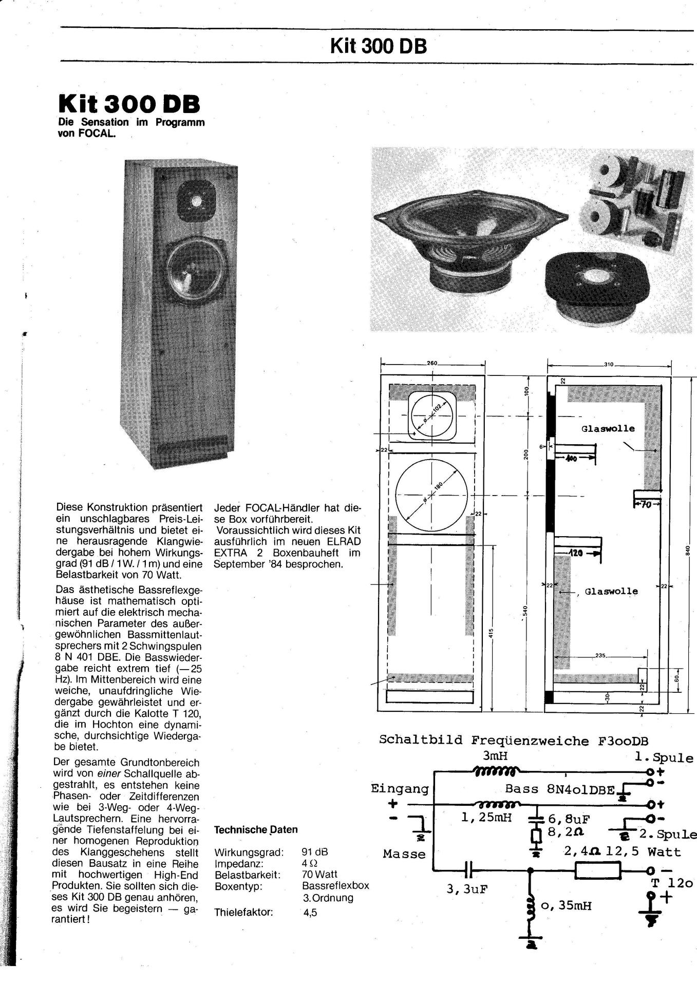

Kit 300DB :w00t:
hatte auch eine Doppelschwingspule
Anhang 45652
