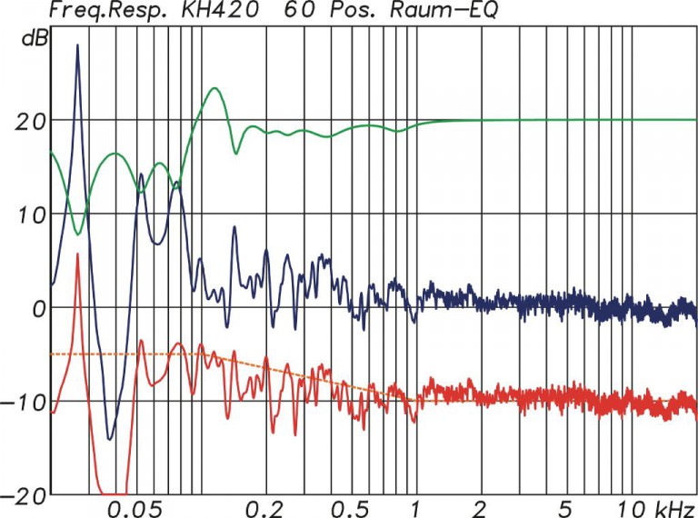

Hier die individuelle Anpassung einer KH420 am Hörplatz (blau - vor EQ, rot - nach EQ, grün - EQ, orange - Zielkurve) :
https://www.soundandrecording.de/wp-..._8-768x570.jpg
Quelle: https://www.soundandrecording.de/equ...neumann-kh420/
