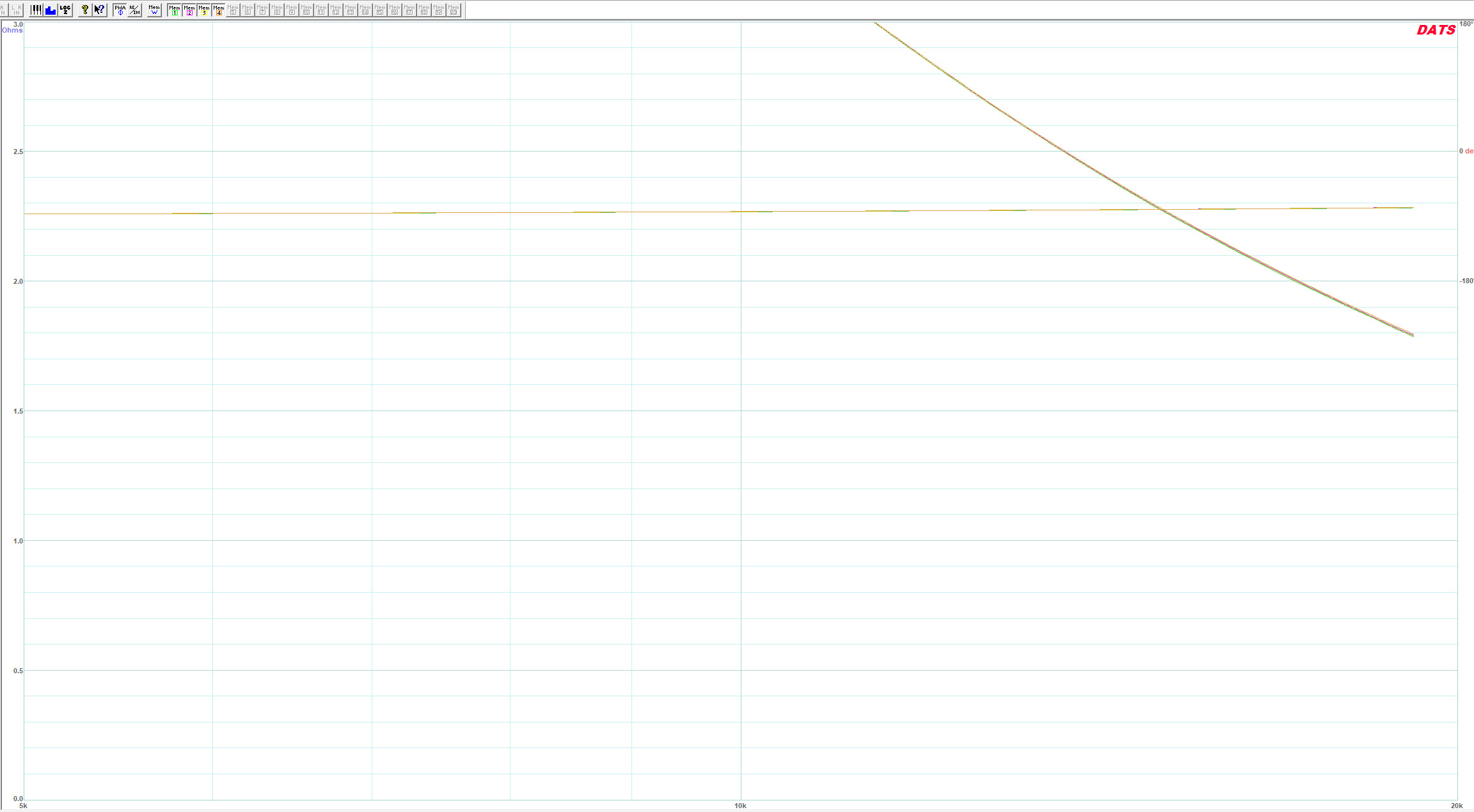

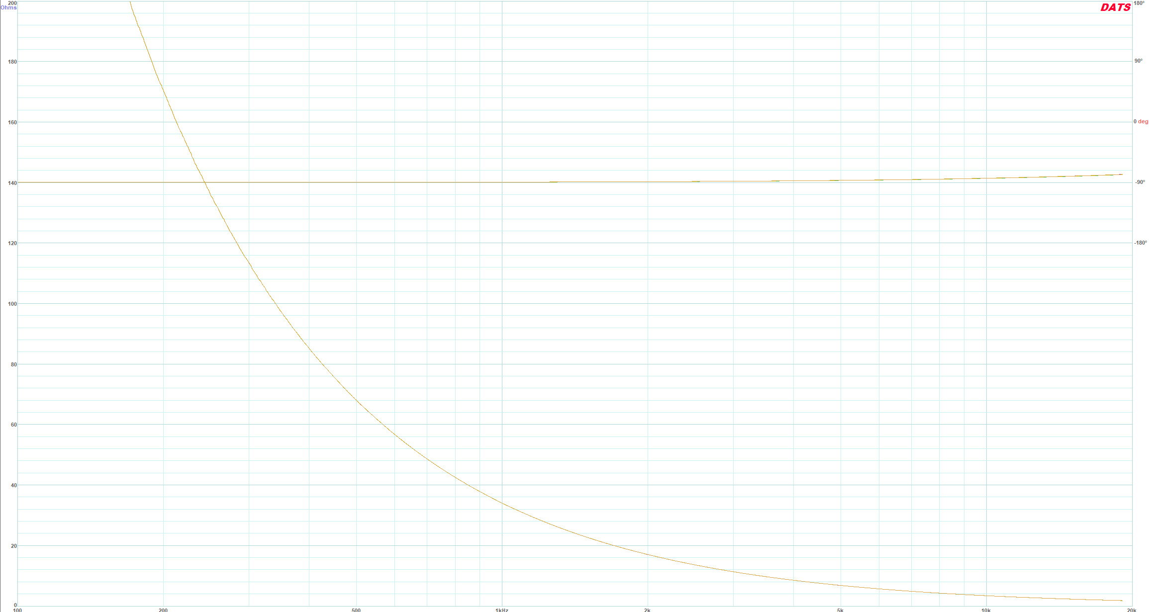

Das folgende Bild zeigt die Impedanzmessungen von besagten Kondensatoren (CrossCap + SilverZ). Für jeden Kondensator wurde eine Wiederholungsmessung gemacht, um den Fehler der Testklemmen ein wenig zu erfassen.

Damit man überaupt etwas erkennen kann, habe ich das Bild mal etwas gespreizt:
Anhang 52044
Grün + Gelb sind der SilverZ. Orange + Pink der CrossCap. Der maximale Abstand zwischen den Messungen am oberen Ende liegt bei 0,012 Ohm. Wobei der Fehler über den Kontakt der Testklemmen schon bei 0,005 Ohm liegt.
Dieses Vergleichspaar ist quasi gematcht. Der eigentlich Punkt an dieser Stelle ist zu zeigen, wie weit man mit dem "matching" im Prinzip kommt, und dass Premium- und Standardkondensatoren unter solchen Bedinungen im Impedanzverlauf keine auffälligen Unterschiede zeigen.
