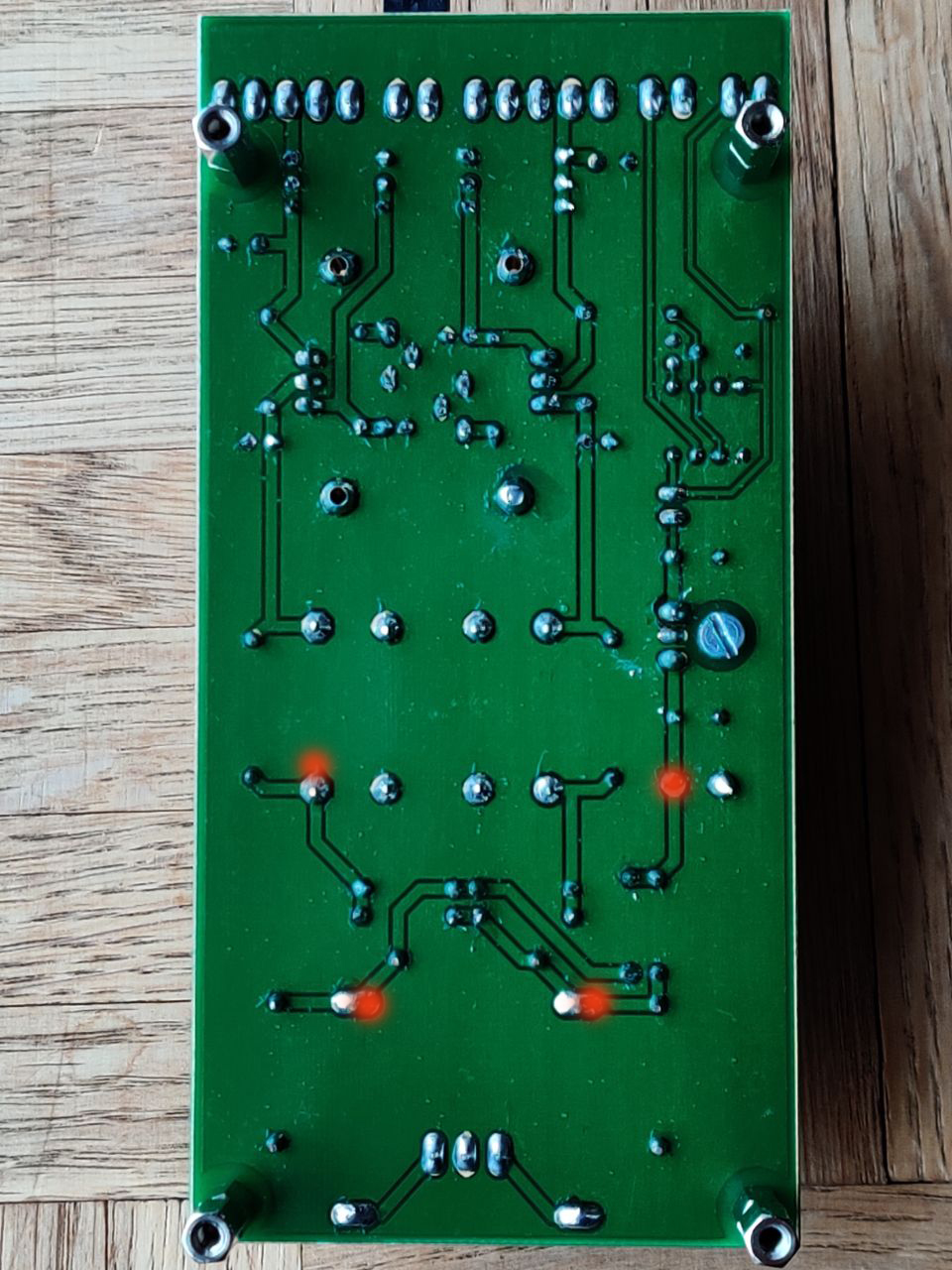

ich habe mich auch an den Aufbau gewagt. Das ungeregelte Netzteil läuft, beim geregelten brennen leider beide Sicherungen durch. Kurzschlüsse am Kühlkörper habe ich nachgemessen - liegen keine vor.
Habt ihr Tipps für die Fehlersuche?

Hi...
Irgendwo ne Diode verpolt ? Kann ich auf der Platine nicht erkennen....Die Regler vertauscht ? Trafoleitungen verdreht ?
Vermutlich nur ne Kleinigkeit...Anhang 57393 Was ist mit den Punkten ? Ganz oben links sieht das aus wie eine Brücke zum Ground ? Die anderen Lötpunkte sehen aus wie nicht richtig gelötet..kann aber täuschen und vermutlich nicht die Ursache...
Da sind ziemlich viele kleine Lötzinnspritzer drauf - saubermachen und akribisch checken, ob da irgendwo Verbindung ist, wo es nicht sein soll. Auch auf kalte Lötstellen untersuchen und im Zweifel nachlöten.
Ich hatte solches Verhalten auf der Minusseite. Ich hab darum den LM337 ausgelötet und getestet: Sicherung brannte nicht mehr durch und alle Spannungen waren OK.Dann einen neuen LM337 eingebaut, bei der Gelegenheit glech beide Regler isoliert auf die Kühlkörper gesetzt und seitdem geht das Teil, lässt sich einstellen usw.
