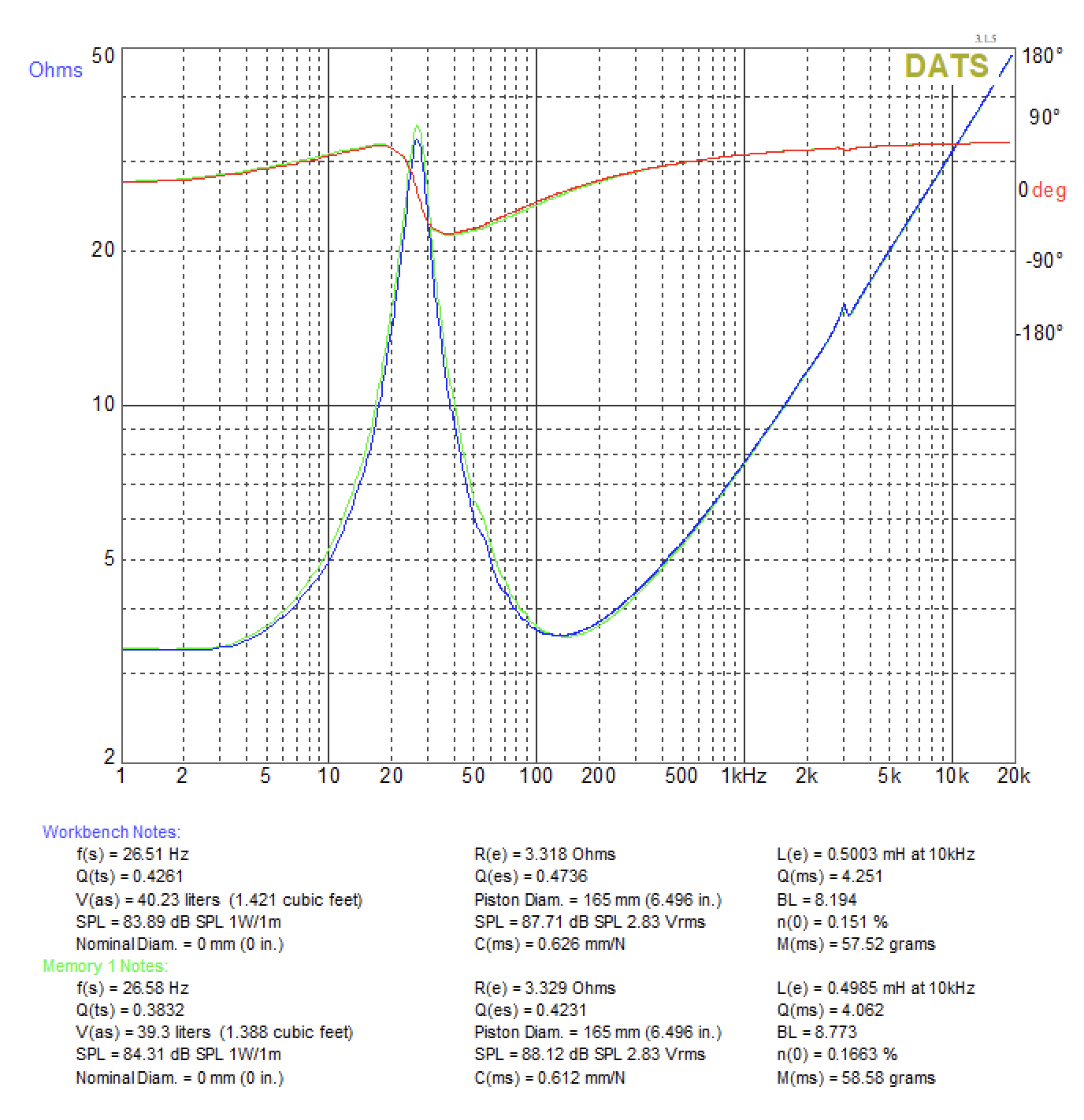

Auch wenns schon nicht mehr ganz aktuell ist, hier die TSP der Transfer Audio AR20 und AR25:
AR20:
Anhang 62071

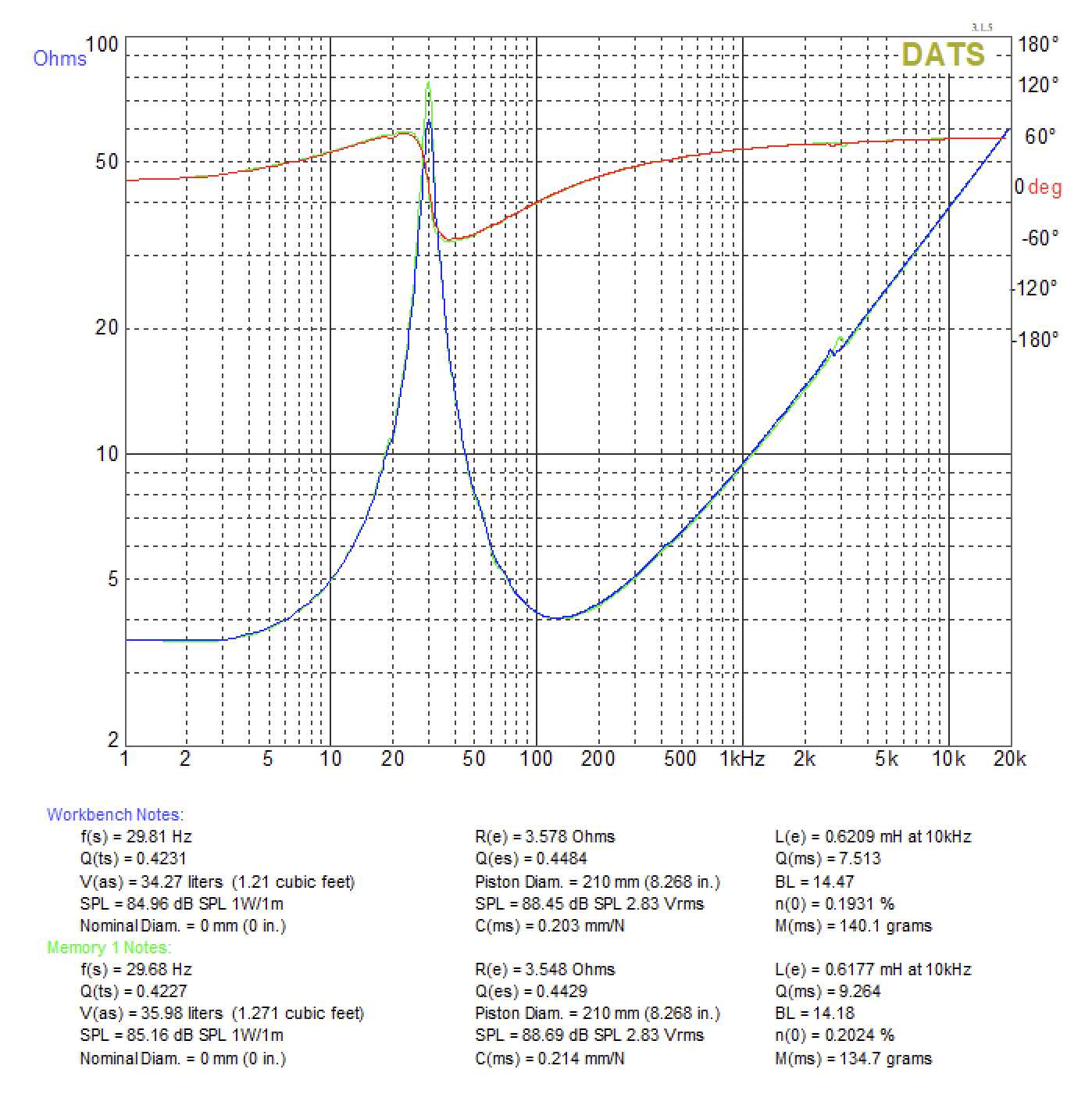

AR25:
Anhang 62072

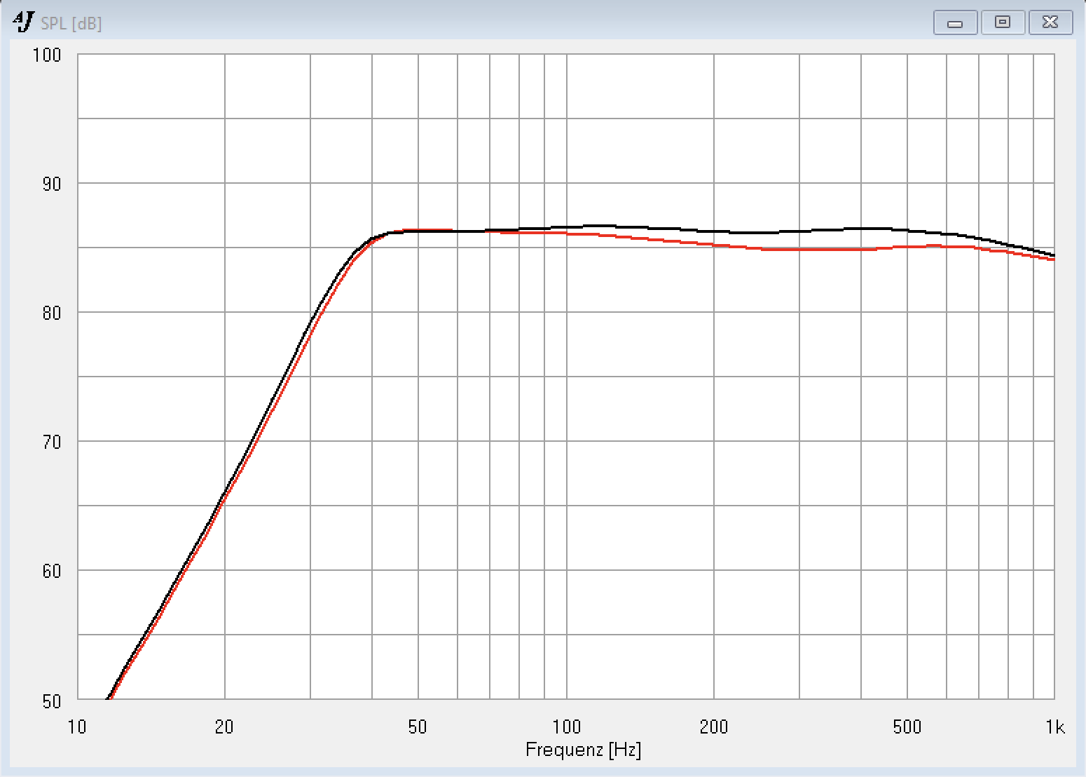

In BR benötigen beide so zwischen 50 und 60 Litern, in GHP:
Anhang 62070
Schwarz = AR25 in 15 Liter GHP @ 900µF
Rot = AR20 in 13 Litern GHP @ 1000µF
