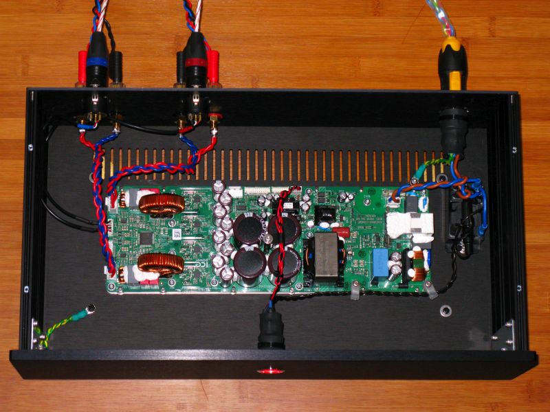

ICEpower 2000AS2 HV Amp ist fertig aufgebaut.
https://www.diy-hifi-forum.eu/forum/...4&d=1675507557
Hochauflösendes Bild: https://abload.de/img/icepower2000as2hvampkxiu7.jpg
Kühlung über die große Locheisen-Zwischenplatte scheint gerade so auszureichen. Die Locheisen-Zwischenplatte hat ca. 4 cm Platz zur Boden-Platte, was eine gute Luftzirkulation bewirkt. Heiß ( 85 Grad Celsius ) werden allerdings die beiden Ausgangs-Induktivitäten- sowie der Hochfrequenz-Transformator mit über 75 Grad Celsius. Die Anordnung der dicken-NT-Elkos ohne ausreichend Abstand finde ich sehr unvorteilhaft, da dadurch die Elkos ziemlich warm werden. Getestet habe ich das allerdings nur bis zu deutlich gehobenen Lautstärken, bei höheren Dauer-Leistungsanforderungen reicht diese einfache Kühllösung garantiert nicht mehr aus.

Hallo Tom,
STOP, Kommando zurück. Irgendwo hatte ich einen ganz massiven Bock eingebaut. Habe den Verstärker gestern umgebaut und der Klang war danach gleich um Welten besser- auch die enorme Wärme-Entwicklung ist nun nicht mehr vorhanden.
Werde heute Abend noch was dazu schreiben.
https://www.diy-hifi-forum.eu/forum/...3&d=1677009325
Bild in hoher Auflösung: https://abload.de/img/icepower-2k-ampmyf5f.jpg

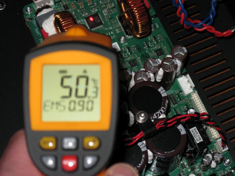

Hier ein paar Bilder, die die Temperaturmessungen an den Bauteilen zeigen, Bilder sind leider teilweise nicht Tiefen-scharf aufgenommen, da ich mit der Kamera-Automatik aufgenommen habe.
Temperatur Hoch-Frequenz Trafo
https://www.diy-hifi-forum.eu/forum/...2&d=1677009325
Temperatur Induktor
https://www.diy-hifi-forum.eu/forum/...4&d=1677009718
Temperatur ICE-Chip
https://www.diy-hifi-forum.eu/forum/...1&d=1677009325
Temperatur Bodenplatte
https://www.diy-hifi-forum.eu/forum/...0&d=1677009325
Als ich den Verstärker gestern noch einen kurzen Funktionstest mit einem einzigen Hör-Titel unterzogen habe, fiel mir gleich das deutlich andere Klangverhalten auf. Die Höhen waren nun deutlich kräftiger, der ganze Verstärker klang irgendwie deutlich freier, nicht mehr so muffig, zäh und viel präziser in Bass. Vor dem Umbau klang der Bass verwaschen- geradezu brummelig und bumsig.
Der ICEpower2000AS2 HV klingt jetzt im wahrsten Sinne des Wortes wie ausgewechselt. Wie kann das sein ???. Nur deshalb weil ich das Amp-Modul jetzt der besseren Wärmeableitung wegen direkt auf einer Bodenplatte aus Aluminium befestigt habe. Kann ich mir nicht vorstellen.
Was mir gestern nach erfolgten Umbau bei Überprüfung mit dem Multimeter gleich aufgefallen war, dass nur die Bodenplatte mit angeschraubtem Amp-Modul niederohmig mit dem Schutzleiter verbunden war. Weder die beiden Seitenteile, noch Front- sowie Rückplatte, sowie der metallene Frontschalter hatten elektrischen Kontakt zum Schutzleiter. Die XLR-Buchsen Ground-Anschluss ( Pi-1 ) hatte auch keine Verbindung, auch die Entriegelungs-Lasche an den XLR-Buchsen nicht.
Einzig die Bodenplatte und das Amp-Modul waren mit den Schutzleiter niederohmig verbunden.
Da ich damals an der Grippe erkrankt war, als ich den Verstärker zusammen gebaut hatte, hatte ich dies meiner Erinnerung nach auch nicht nachgemessen. Eine grob-fahrlässige Nachlässigkeit, die ich mir im Nachhinein auch nicht mehr so richtig erklären kann. Die Überprüfung der elektrischen Sicherheit ist absolut Pflicht und eigentlich der wichtigste Punkt überhaupt.
Hat bisher bei der Überprüfung meiner unzähligen Aufbauten auch immer ausnahmslos funktioniert. Wahrscheinlich habe ich deshalb diesmal auch darauf verzichtet, weil ich mich sowieso Hunde-elend fühlte und mir der Aufbau auch ansonsten sehr schwer von der Hand ging. Mit dicken Kopf fällt das Arbeiten halt schwer.
Wahrscheinlich hatte auch die Loch-Stahl-Zwischenplatte beim Erstaufbau keine niederohmige Verbindung zu den anderen Gehäuseteile. Somit hingen die XLR-Buchsen ohne Masse / Erde-Verbindung in der Luft. Offenbar braucht die Schaltung aber zur korrekten Funktion diese Verbindung.
Als ich die Verbindung gestern mit einem weiteren Erdungskabel ( vorne links im Bild ) hergestellt hatte, hatte der Pin-1 und die Entriegelung-Lasche an den XLR-Buchsen jedenfalls messtechnisch niederohmigen ( 0,00 Ohm) Kontakt.
Auffällig ist neben dem nun deutlich besseren Klang, dass der Verstärker jetzt selbst nach mehreren Stunden relativ kühl bleibt. Vorher hat der Verstärker nach einer 1/4 Stunde regelrecht geglüht. Da muss entweder irgendwo ein massiver Kurzschluss vorhanden gewesen sein, oder der Verstärker hat hoch-frequent geschwungen. Leider hatte ich auch nicht die Leerlauf-Leistungsaufnahme gemessen. Diese Messung gehört bei mir eigentlich auch zum Standard.
