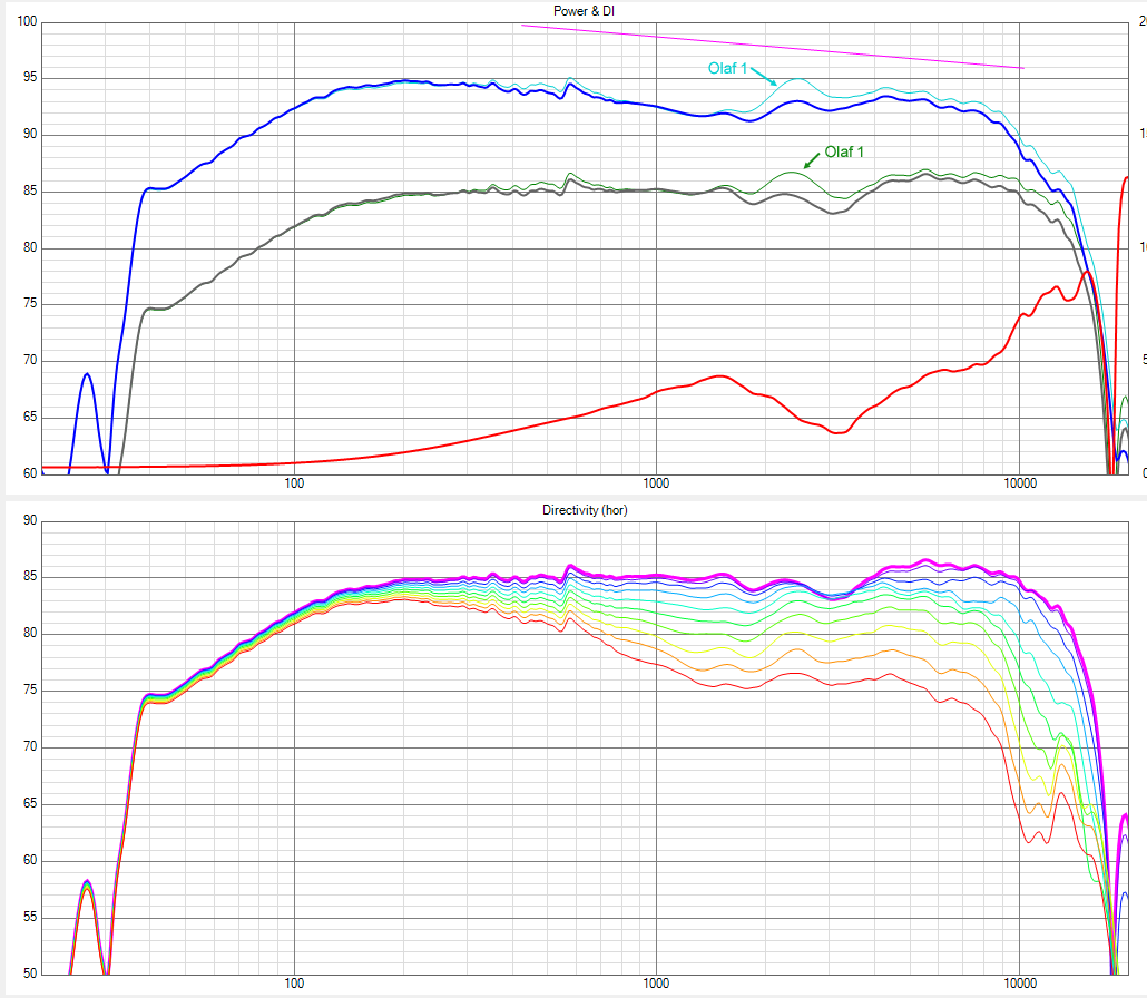

Bisher hatte ich auf das Fügen der Nahfeldmessungen verzichtet. Während der Hörsession waren wir drei eigentlich alle ganz glücklich mit dem unteren Ende, daher erschien es mir nicht dringend. Außerdem hat die bisherige Abstimmung sich bei Olaf zuhause bewährt.
Nun habe ich es doch mal nachgeholt. Olafs ursprünliche Abstimmung ist zum Vergleich einblendet. Das ist noch die Variante ohne den zusätzlichen Widerstand beim Parallelkondensator. "Olaf 1" ist jedenfalls die Variante, die wir zu dritt gehört haben. Das andere habe ich mal "RC1" getauft (von wegen "release candidate").
Anhang 50373
Olaf bestätigt, dass der Abfall (-3dB@ 100Hz gegenüber 200Hz) sich auch in seinen Messungen gezeigt hat. Am heimischen Aufstellungsort hat das gut funktioniert.

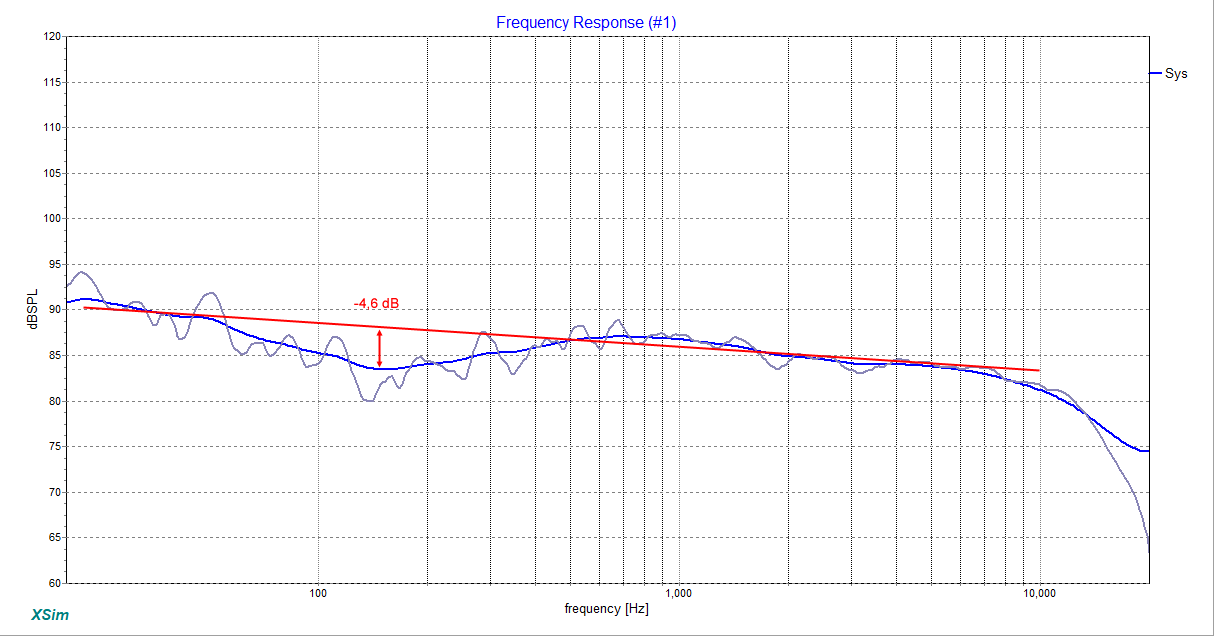

Dann wollte ich aber mal wissen, wie denn das so bei mir im Raum funktioniet. Die Lautsprecher stehen wie gehabt: 60cm Wandabstand (=30cm Luft nach hinten), Ständer, 1,2m bis 1,5 nach außen. Hördistanz 2,5m.
Gemessen wurden 7 Messpositionen um den Hörplatz (+-45cm hor, +-30cm vertikal). Glättung: 1/6 Oktav. Und am Ende gemittelt. Ergebnis:
Anhang 50372
Was ich da erkenne, lässt sich am besten grafisch darstellen:
Anhang 50371
Ein breitbandiger Einbruch bei 150 Hz, -4,5dB, Güte 0,7.

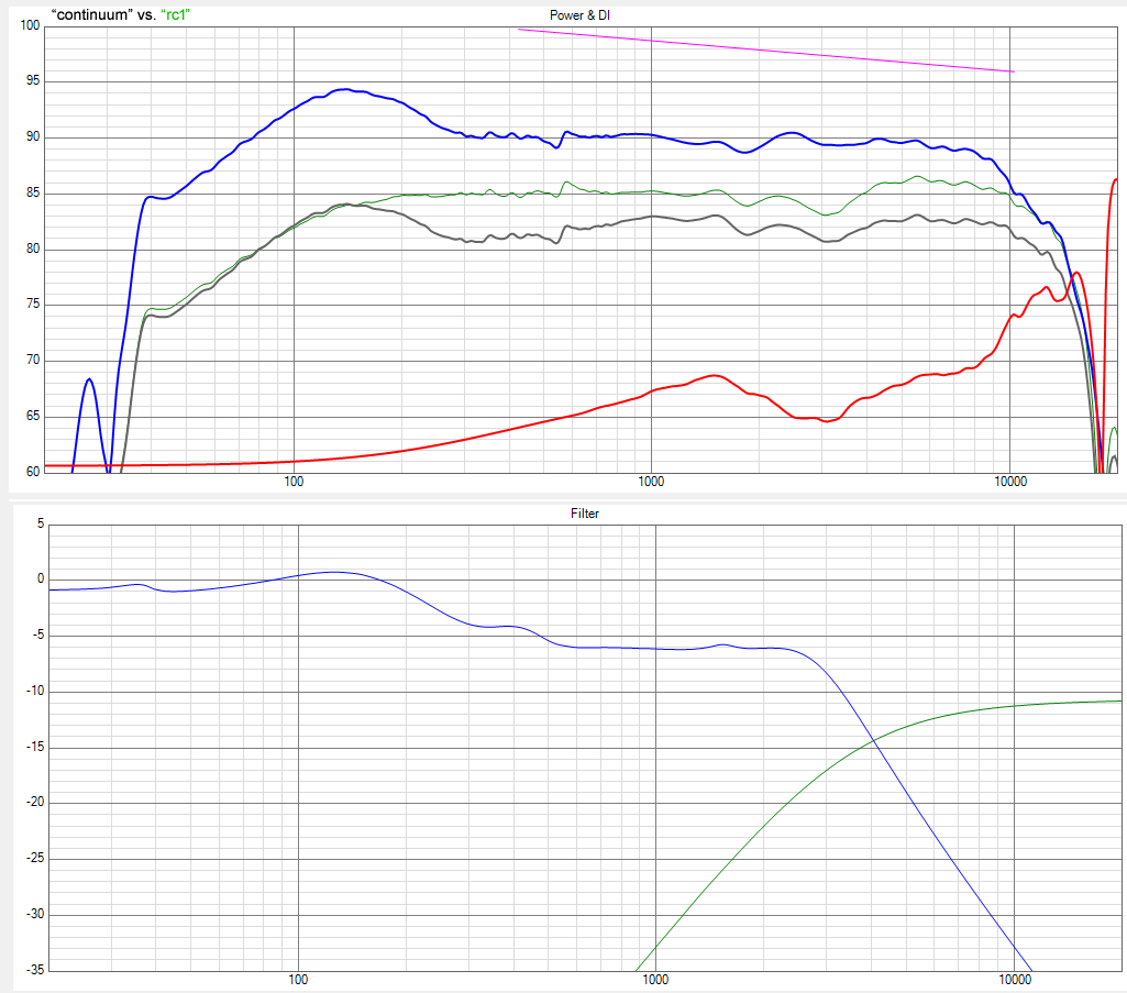

Ich konnte der Versuchung nicht widerstehen, eine weitere Weiche zu stricken, die den Einbruch kompensiert.

Hier der Unterschied zwischen beiden Weichen. Wenn man es mit der Hörplatzmessung oben vergleicht, sieht man, dass es die Senke dort gut auffüllt. Es ist praktisch ein Raum-EQ, der da in die Weiche integriert wurde.
Die Phasenlage zum Hochtöner ist ein wenig schlechter als bei RC1, dafür ist der Energiefrequenzgang oberhalb von 200 Hz noch ausgewogener.

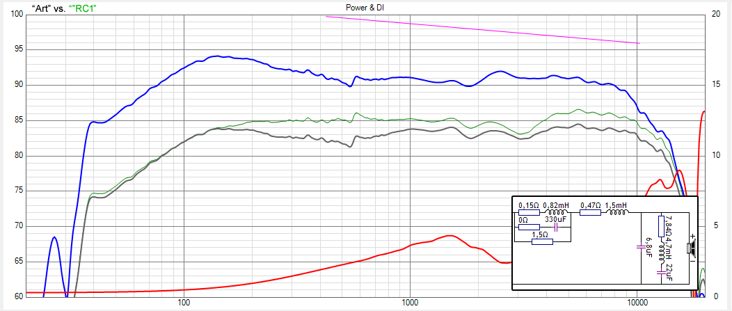

Wenn man anfängt einen Kompromiss zwischen "Continuum" und "RC1" zu bilden, landet man z.B. bei folgender Abstimmung. Die hat große Ähnlichkeit zur der Abstimung der von Holger Barske hochgelobten Trenner & Friedl Art (daher "Art").

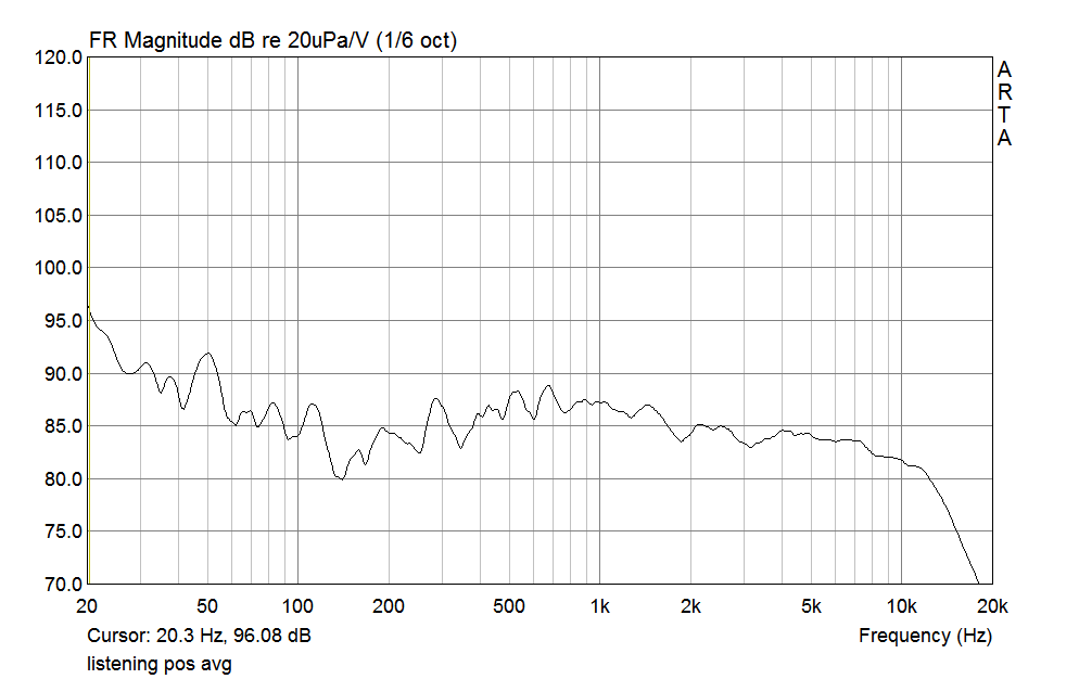

Anbei nochmals meine Messung die ich voe Matthias seinen Anstrengungen bei mir gemacht hatte, Mikrofon 1m Höhe, 1 Meter Entfernt von der Box, im Diagramm die unteren Kurven, die obere ist Nahfeld der Einzelchassis
Aufstellung frei im Raum, nicht in der Ecke oder vor der Wand
Anhang 50391
