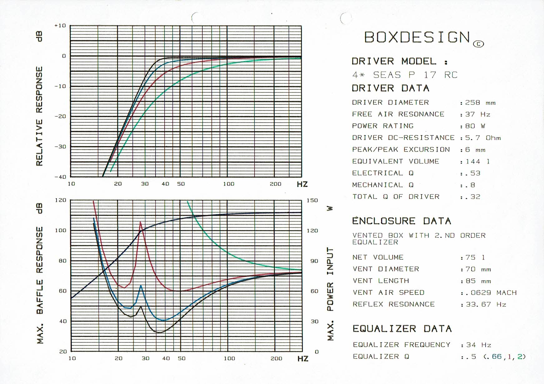

das charmante an dem aktiven Hochpass untenrum ist nicht die Funktion als "Rumpelfilter", sondern das erheblich kleinere benötigte Volumen und die Möglichkeit, den Bass-Abfall in der Charakteristik an den Raum anzupassen (bei analoger Lösung einfach mit Poti). Die Bässe in meinen Tritons laufen auch so; in 67 Litern würden die sonst ziemlich verhungern ...
P.S. Die Entlastung ist natürlich auch massiv, hier ein Beispiel aus vergangenen Tagen:
Anhang 62546
vielen Dank, hilft. Jetzt 15Hz 48dbL.
Um alle Klarheiten zu beseitigen, so hat das Don Keele vor fast 50 Jahren erfunden:
Anhang 62553
Das mit einem großen Bass bei etwa 35Hz Abstimmfrequenz in einem (bei passenden TSP) um ca. 40% kleineren BR-Gehäuse als mit B4-Abstimmung gehört meiner Ansicht nach zu den besten Lösungen die gibt.

Wenn ich jeweils mit B6 auf dem DSP herumspiele und vergleiche habe ich jeweils das Gefühl, dass die Abstimmung ohne Hochpass mit Buckel natürlicher tönt, trotz deutlichem Abfall. Ist aber vielleicht einfach eine Geschmacksfrage.
Die Kiste muss natürlich so abgestimmt sein, dass das HP-Filter dazu passt, also eigentlich zu tief in einem zu kleinen Gehäuse ! Und dann will der Raum / die Aufstellung vielleicht nur 3 dB Anhebung bei der Abstimmfrequenz ...
Das Filter über irgend etwas drüberlegen ist Glückspiel (mit entsprechender Gewinnchance) :D
