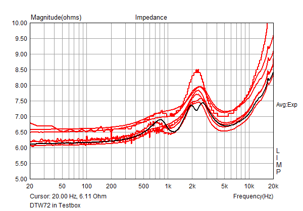

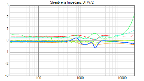

Zunächst die Messungen am DTW72:
Anhang 45536
Anhang 45537
Auffällig ist:
- bei einigen Teilnehmern ist das Signal verrauscht
- eine Messung (schwarz) fällt aus dem Rahmen. Evtl. ist der DTW defekt?
Anmerkung: Der nächste Teilnehmer wird informiert zunächst eine Messung des DTW online zu stellen.
Weiteres in Kürze.

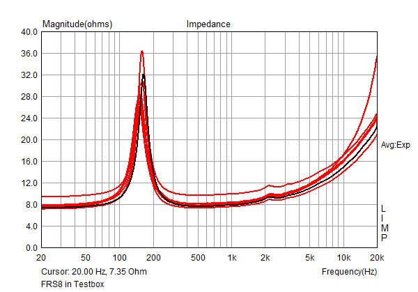

Jetzt der FRS8:
Anhang 45548
Anhang 45547
Der Testlautsprecher ist mit Bananenbuchsen für jedes Lautsprecherchassis ausgestattet. Also sind keine Krokoklemmen erforderlich.
Zwei Fragen:
- Wie lang sind eure Messkabel?
- Mit welchen Messspannungen und welchen Signalen wurde gearbeitet?

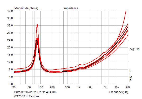

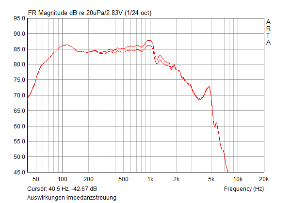

Und der W170S8:
Anhang 45549
Anhang 45550

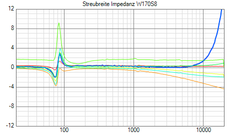

Beim W170S8 sind ähnliche Streuungen wie beim FRS8 zu verzeichnen.
Anhang 45551
Die Simulation mit einem 12 dB Tiefpass zeigt zwischen den beiden Impedanz-Extremen 2-2,5 dB Unterschied.

Verwende zum Messen immer eine Kabellänge wie sie später auch am LS zum Einsatz kommt. In meinem Fall 4-5m Kabellänge mit größerem Querschnitt.
Vor der Messsession wird Limp gegen einen Referenzwiderstand am Messkabel "geeicht". Die Messung erfolgt dann mit "periodic pink noise".
Die Messspannung liegt bei mir wohl zu hoch, da ich den Messverstärker nicht dauernd verstellen möchte - also i.d.R. bei 2,83V.

Bin gespannt was die weiteren Teilnehmer messen werden. Wenn man bei den Impedanzmessungen des W170S8 eine Messung als "Ausreißer" deklariert und ignoriert, liegen die Messungen doch recht nahe zusammen. Mal sehen ob der vermeintliche Ausreißer auch am Ende des Ringversuch noch so bezeichnet werden kann.

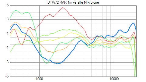

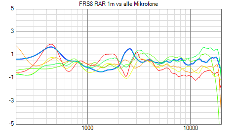

Habe heute die Mikrofone verglichen (Referenz Visaton B&K) und dafür die Messungen am DTW72 und am FRS8 genutzt.
Zunächst die Ergebnisse für den FRS8. Alle 6 (pegelkorrigierte) Ergebnisse liegen zwischen 400 Hz und 16 kHz in einem Streuband von ca. +/- 1,5 dB.
Der Pegel bei 1 kHz betrug ca. 85 dB.
Anhang 45581
Eigentlich sollte man nun erwarten, dass die Ergebnisse für den DTW72 - sofern hinreichender Nutzpegel gegeben ist - zumindest ähnlich aussehen. Zwischen 4,5 kHz und 16 kHz ist das auch zutreffend, darunter gibt es unerwartetes Chaos. Der Pegel bei 1 kHz betrug noch 75 dB, m.E. noch hinreichend.
Anhang 45582
Woran könnte das liegen? Unterschiedliche Messabstände und damit unterschiedliche Erfassung von Diffraktionseffekten, Raumeinflüsse, Übersteuerung, ....?

Zunächst die Ergebnisse für den FRS8. Alle 6 (pegelkorrigierte) Ergebnisse liegen zwischen 400 Hz und 16 kHz in einem Streuband von ca. +/- 1,5 dB. Der Pegel bei 1 kHz betrug ca. 85 dB.
Hätte ich so nicht erwartet. Wenn man sich das Verhalten von Mic-Kapseln anschaut, ist es oft so, dass über 8kHz teils extreme Ausschläge stattfinden.
Daher wäre meine Erwartung gewesen, die größten Abweichungen über 8kHz vorzufinden, dort sieht es aber ganz ordentlich aus, nicht so im Bereich 1,2-4kHz.
Woran könnte das liegen? Unterschiedliche Messabstände, unterschiedliche Erfassung von Diffraktionseffekten?
Unterschiedliche Messabstände sollten keine Rolle spielen, da alle Messungen gefenstert sind. Die in größerer Entfernung gemessenen Kurven sollten, wegen dem kleineren Fenster, höchstens eine stärkere "Glättung" zeigen.
Diffraktions-Effekte wären denkbar, da der Frequenzbereich bis 5kHz passen würde. Man müsste mal zwei Gruppen vergleichen:
- Messung mittig zur Front
- Messung mittig zum HT/MT
Dann nur die Gruppe welche wie Visaton gemessen hat mit den Referenz-Messungen vergleichen.
Eigentlich ist es noch etwas komplizierter, da die vertikale Ausrichtung sicher auch noch unterschiedlich gewählt wurde (auf Höhe des HT, zwischen HT/MT, auf jeweiliger Höhe des Chassis).
Die Diffraktions-Effekte könnten auch das für mich seltsame Verhalten bei den FRS8-Messungen erklären - stärkere Streuung Mess-Mics im Bereich 1-8kHz, statt wie eigentlich erwartet im Bereich >8kHz.
Durch den Konus treten die Diffraktions-Effekte nicht so stark wie beim DTW72 auf, wirken aber im gleichen Bereich, dadurch verstärkt sich die Streuung der Messmikrofone, die abweichend zu Visaton gemessen haben.
Oder/und hat der Schalldruck beim DTW72 für tiefe Frequenzen doch nicht mehr ganz ausgereicht und Nebengeräusche/Rauschen beeinträchtigen die Messungen. Bei 1kHz liegt der DTW72 ungefähr 20dB unter dem mittleren Schalldruck.
Werden nun beide Effekte kombiniert könnte es die Abweichungen beim DTW72 erklären, bis um 2kHz Diffraktions-Effekte darunter dann zunehmend Störgeräusche/Rauschen aufgrund des niedrigen Schalldrucks.
... und wieder eine Theorie so hingebogen, dass auftretende Phänomene erklärt werden können ;)
UPDATE: Mit einem einfachen Diffraktions-Tool kann ich die starke Abweichung aber nicht reproduzieren.
Gruß Armin

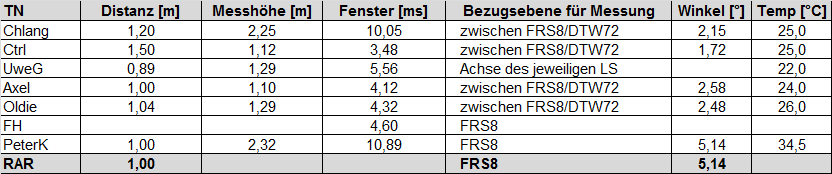

... hier noch ein paar Daten zu den Messungen.
Anhang 45603
Diffraktionseffekte durch unterschiedliche Messbedingungen sind bei den geringen Unterschieden unwahrscheinlich. Es sieht so aus, als ob (temporäre) Überlastung die Ursache wäre. Die nächste Messung wird es hoffentlich etwas mehr Licht ins Dunkel bringen.
