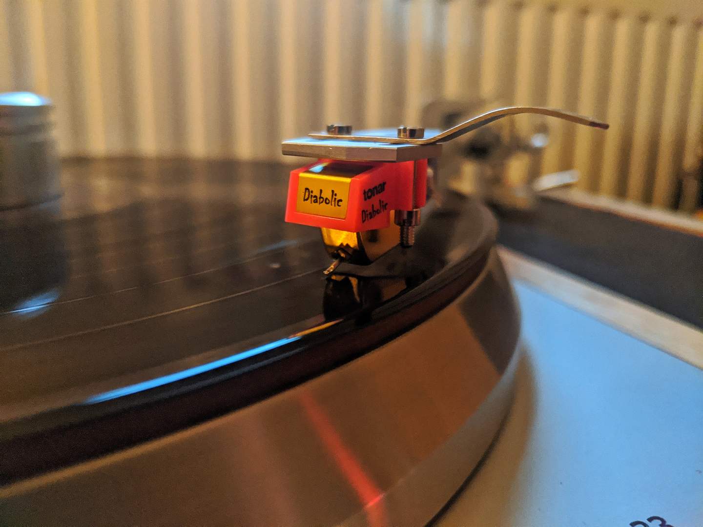

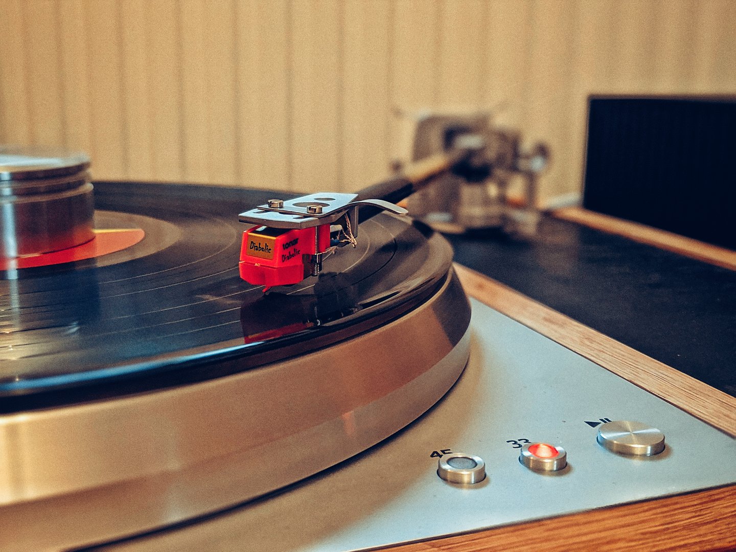

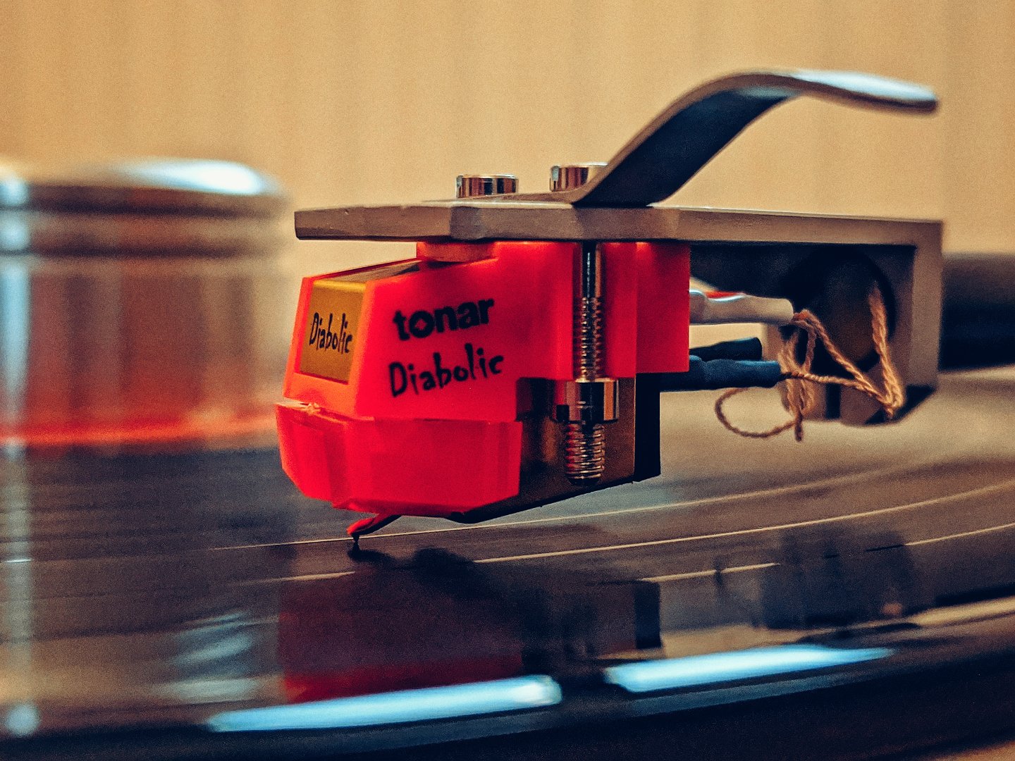

Irgendwann während meines Tonarm Projektes hatte ich mich auch mal über "bezahlbare" Tonabnehmer informiert.
Wenn man in den Weiten des Webs nach geeigneten MMs für 12" Arme sucht stolpert man dann auch irgendwann über die Seiten von Thomas Schick. Seither spukte mir also dieser günstige und vor Jahren "gehypte" Tonabnehmer im Kopf herum - den man zudem noch in mehreren Schritten verändern kann...
Die Rede ist vom Tonar Diabolic E.
Zeppi´s Angebot geht genau in diese Richtung - wobei ich bei den geplanten Tuningmaßnahmen größere Scheu hätte, ein originales Nagaoka zu zerstören. Trotzdem vielen Dank, vor allem für das sehr nette & faire Angebot per PN!
Im Prinzip handelt es sich um ein einfaches MM mit geringer Compliance, und hohem Output.
Um 2016 sorgte der TA dann wohl für Aufsehen. Wenn man all dem Glauben schenken darf handelt es sich bei dem Tonar wohl um Nachbauten von den Technics epc 270 / Nagaoka 321 BE, obwohl es rein äußerlich doch Unterschiede gibt.
Die Nadeln scheinen jedenfalls kompatibel.
Insofern habe ich da eine weitere Spielwiese auf der ich mich austoben kann >> ein nicht zu unterschätzender Faktor für den Nerd in mir! :p
Anbei ein paar Pics von der ersten Probefahrt:
Anhang 55220
Anhang 55221
Anhang 55222
Was hat sich klanglich verändert?
Naja - für ein abschließendes Urteil ist es wohl noch zu früh - aber was ich bis jetzt hören dürfte bestätigt meine Entscheidung:
Spielfreude & Dynamik! Das System hängt herrlich hart am Gas. Plötzlich ist richtig Leben in der Bude! :D
Der Unterschied zwischen dem AT und dem Tonar ist ungefähr so wie 17/25 zu 12"+Horn...
Thomas - du hattest recht als du in dem anderen Thread sagtest: über den TA müssen wir aber nochmal reden...
