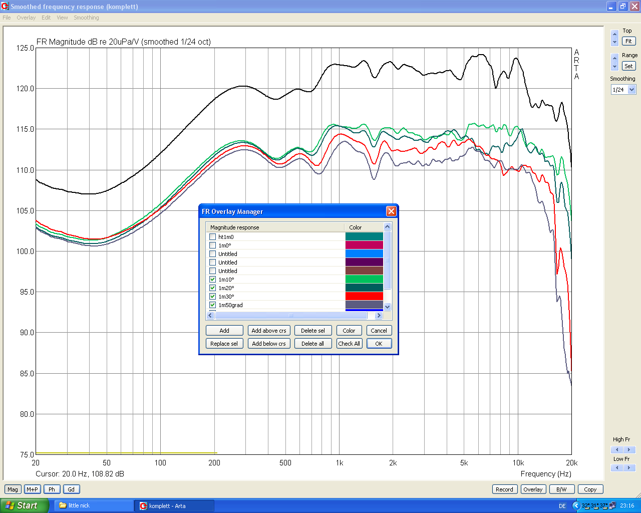

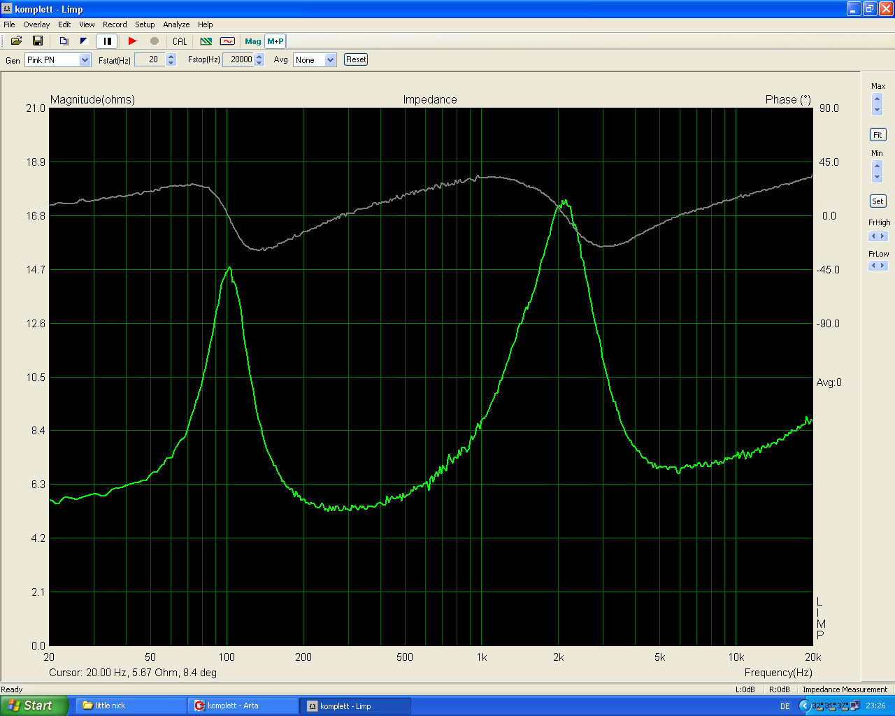

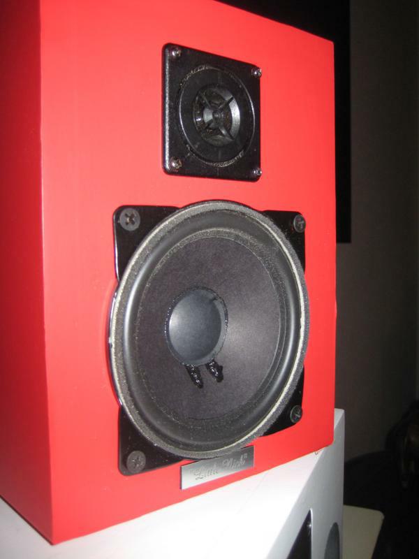

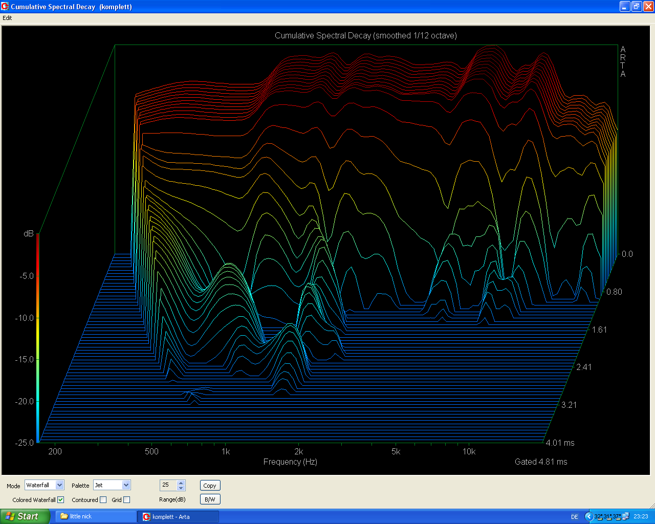

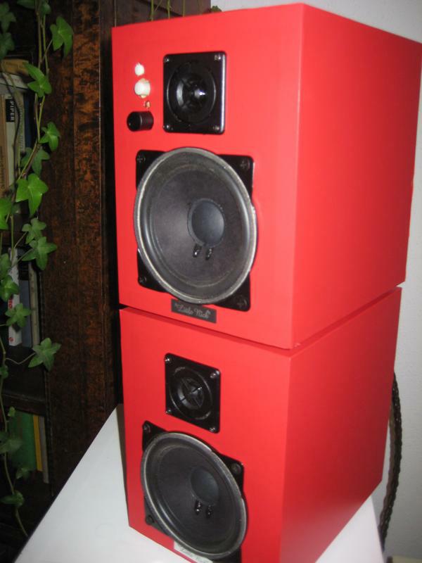

    Hallo Zusammen,
    unabhängig von Alex hatte ich mir den SIPE /Sonority TT auch geordert, ursprünglich für eine kleine Array, aber mangels Zeit verworfen.
    Stattdesen ist da der kleine Nick draus geworden, mit einem ebenso günstigen Hochtöner.
    Den gibt es unter diversen Labels zu günstigen Preisen, alleridngs lohnt es sich den HT öfters zu bestellen und eine Selektion vorzunehmen. Der Peak bei 5 & 10 khz hat tlw. ganz schön Pfeffer.
    Einsatzbar ab ca. 4,5 khz, aber das kann der Sonority TT ja ganz gut.
    In meinem Gehäuse bis ca. 150hz, braucht also einen Sub. Im Sippo Gehäuse mehr Bass und Fullrange.
    Beeindruckend ist die Klarheit in der Stimmwiedergabe, m.M. nach mehr Pfeffer als in der Sippo und irgendwie "spritziger".
    Hier die Messungen im Kleinen Schreibtisch-gehäuse:
    http://www.diy-hifi-forum.eu/forum/p...pictureid=1492
    http://www.diy-hifi-forum.eu/forum/p...pictureid=1489
    http://www.diy-hifi-forum.eu/forum/p...pictureid=1491

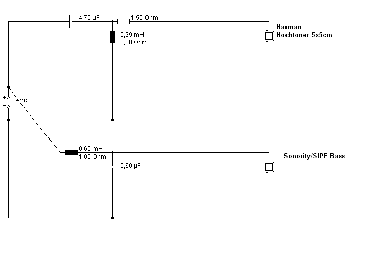

    und meine Weiche:
    http://www.diy-hifi-forum.eu/forum/p...pictureid=1490
    Die Trennung liegt bei ca. 4,7khz, hab aber leider keine Messung der Einzwelzweige mehr.
    Viel Spass damit,

    Fertig !
    So, meine Little Nick sind fertig, zwar nur im"Rohbau", aber sie spielen ;).
    Zum Klang:
    Frei im Raum auf Ständern sind die Höhen fast schon übertrieben :eek: und Bass fast nicht vorhanden. erst ein Dreh am Bassregler des Verstärkers verrät, dass in der Musik Bass enthalten ist ;).
    Am PC hört sich das Ganze schon völlig anders an :).
    Durch die räumlich bedingte extrem wandnahe Aufstellung (2-3cm!) wird der Bass schon mal deutlich verstärkt.
    Zudem ist beim Internetradio mit 128kbit/s die Hochtonwiedergabe auch schon etwas zahmer.
    Mit Hilfe des Software-EQ habe ich im Bass noch etwas nachgeholfen und bin unterm Strich jetzt ganz zufrieden.
    Insgesamt ist die Little Nick ein für das Geld hervorragender PC-Lautsprecher, der nur noch einen passenden kleinen Verstärker braucht, um die alten "Brüllwürfel" am PC abzulösen :cool::D.
    Im Vergleich mit der Sippo muss ich jedoch sagen, ist diese universeller einzusetzen.

    den Hochton kann man noch über den Vorwiderstand anpassen, da sollte auch 2,2 und 2,7 Ohm gut funktionieren.
    Aber mit einem Sub wird die kleine richtig groß...
