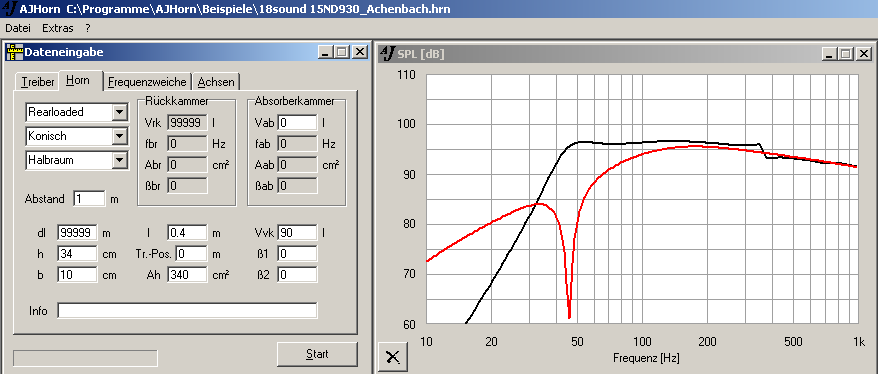

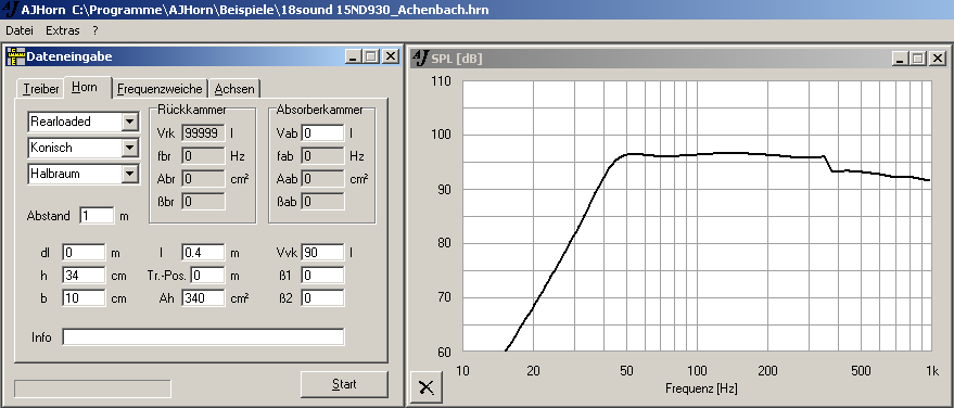

    mit ein paar schmutzigen Tricks kann man AJ-Horn dazu überreden, die Frequenzgänge von BR-Port und LS-Membran getrennt darzustellen. Standardmäßig wird ja immer nur die Summe aus beiden angezeigt.
    1.) Wir simulieren einen ganz normalen BR-Lautsprecher:
    http://www.diy-hifi-forum.eu/forum/a...1&d=1259687129
    2.) Es gibt bei AJ-Horn die schöne Funktion "dl" - Differenzlänge. In der Anleitung steht dazu Folgendes geschrieben:
    Die Differenzlänge (dL) ist der Längenunterschied zwischen den beiden schallabstrahlenden Medien Membran und Hornöffnung bezogen auf den Hörort.
    Gibt man also einen (positiven) Wert in das Eingabefeld ein, wird der Schallanteil aus dem Port um den entsprechenden Wert "nach hinten" verschoben. Dementsprechend leiser trifft er dann am (virtuellen) Mikro ein. Ist der Wert nun seeehr groß, trägt er praktisch nicht mehr zum Gesamtergebnis bei. Wir sehen jetzt nur noch den Schallanteil der Membran:
    http://www.diy-hifi-forum.eu/forum/a...1&d=1259687649
    3.) Jetzt wollen wir natürlich auch noch den Schall aus dem Port isoliert betrachten. Dazu sind zwei Schritte notwendig:
    - vergrößern des (Mess-)Abstands auf einen sehr großen Wert, z.B. "9999" m. Jetzt ist die gesamte Box natürlich ziemlich leise - blöd!
    - da wir aber nicht auf den Kopf gefallen sind, geben wir im zweiten Schritt in das Feld Differenzlänge (dl) einen sehr großen negativen Wert ein. Damit "zoomen" wir quasi den BR-Port - und zwar nur den BR-Port! - näher ans Mikro heran - virtuell natürlich! Wir zoomen also so lange, bis sich der Port im üblichen Abstand von 1 m vor dem Mikro befindet. In unserem Beispiel sind das "-9998" m. Und schwupps, das sieht doch sinnig aus:
    http://www.diy-hifi-forum.eu/forum/a...1&d=1259688750
    Das ganze funktioniert natürlich auch mit TMLs, RL-Hörnern und allem dazwischen. :)
    Die Darstellung des isolierten Membranschall-Anteils praktiziere ich genauso wie Du, allerdings habe ich eine abweichende Methode bei der Simulation des Resonatorschall-Anteils:
    In meinem "Default-Projekt" habe ich im Eingabefeld "Vrk" (also das Volumen für die Rückkammer) einen Wert von 100000l eingegeben.
    Da eine TML- oder BR- Box als rearloaded Horn simuliert wird, spielt dieser Wert normalerweise keine Rolle. Allerdings habe ich so bei der Darstellung des Resonatorschalls nur einen Arbeitsschritt, nämlich die Umstellung auf frontloaded Horn!
    Das Ergebnis ist deckungsgleich mit Deiner Methode, allerdings erspart man sich so die Eingabe des Messabstandes und der Differenzlänge!

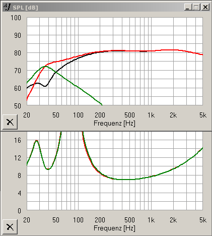

    Das können wohl die meisten Proggies nicht, könnte aber trotzdem von dem ein- oder anderen User bemängelt werden (zumal AJ-Horn ja auch eine Stange Geld kostet)
    zu 3.:
    An AJ hab ich nicht geschrieben, sehe auch keine Veranlassung dazu. Ich kann mich mit diesem kleinen "Bug" ganz gut arrangieren!
    In der Vergangenheit gabs in diesem Forum mal ein Thema, bei dem ich die Ergebnisse einer Simulation mit den King-Sheets mit AJ-Horn nachsimuliert habe. Meine Simu war mit meinen Erfahrungswerten bei den β-Eingabefeldern im unteren Bereich quasi identisch mit den Ergebnissen der King-Sheets. Zu höheren Frequenzen hin waren die AJ-Horn Ergebnisse jedoch um einiges zappeliger (es handelte sich um eine TML), als in der King-Simu.
    Anscheinend schafft er es, die Bedämpfungswerte für einen größeren Frequenzbereich gültig zu erhalten.
    Klick
    zu 4.:
    Bin leider jemand, der bestimmte Sachen schnell löscht, wenn er sie nicht mehr braucht, hab deshalb auch keine entsprechenden Messungen mehr auf der Platte, bei denen der Effekt stärker zum Tragen kommt.
    Nur noch eine mit einer erkennbaren Tendenz:
    Anhang 1133
    Die dazugehörige AJ-Horn Simu:
    Anhang 1134
    Dann noch eine Box, bei der es wunderbar zusammenpasst:
    Anhang 1131
    ...die Simu
    Anhang 1132

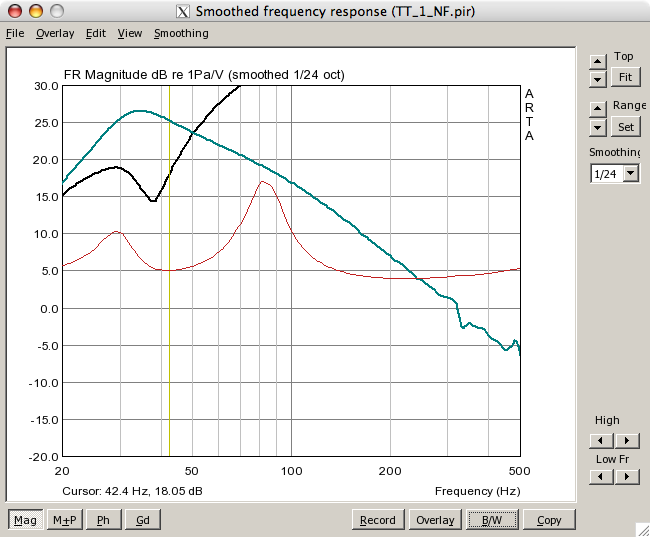

    Hilfe, wie simuliere ich eine geschlossene Box?
    Hallo zusammen, kleine Denksportaufgabe.
    Geschlossene Lautsprecher sind ja an und für sich keine echte Herausforderung für einen gestandenen AJ-Hornisten. Aber wie simuliere ich eine stark bedämpfe CB?
    Hier mal ein konkretes Beispiel aus der Praxis. Rot ist ein 20er in einer 15 Liter großen und komplett unbedämpften Kiste. Die Messung verhält sich wenig überraschend entsprechend der Simu; auch die Höhe der Impedanzspitze wird sehr gut getroffen. Bedämpft man die Kiste nun stark mit Baumwolle (schwarze Kurve) zeigt sich die erwartete virtuelle Volumenvergrößerung in Kombination mit einem starken Einbruch der Impedanzspitze:
    http://www.diy-hifi-forum.eu/forum/p...ictureid=10306
    Hier noch die zugehörigen akustischen Messungen mit/ohne Bedämpfung:
    http://www.diy-hifi-forum.eu/forum/p...ictureid=10307
    Und die Einbauparameter in Zahlen:
    Thiele-Small parameters: ---> keine Bedämpfung
    Fs = 71.10 Hz
    Re = 7.60 ohms[dc]
    Qt = 0.93
    Qes = 0.98
    Qms = 17.16
    Thiele-Small parameters: ---> starke Bedämpfung
    Fs = 60.67 Hz
    Re = 7.60 ohms[dc]
    Qt = 0.71
    Qes = 0.92
    Qms = 3.09
    Lässt sich die Verschiebung der Einbauresonanz (Fs) noch ganz simpel durch eine Volumenbergrößerung realisieren, wird es bei der Abflachung der Impedanzspitze (Qms) schon schwieriger. Man müsste hierfür wohl irgendwie ein ventiliertes Gehäuse mit ganz starker Bedämpfung (Beta1 und Beta2) simulieren. Ich komme aber nicht darauf, wie man sowas konkret anstellen soll.
    Jemand eine Idee?

    jetzt guckt Euch mal folgende Simu an:
    http://www.diy-hifi-forum.eu/forum/p...ictureid=10331
    Wer Ähnlichkeiten mit den obigen Messungen findet, darf sie behalten. :)
    Der Schlüssel zum Erfolg liegt in der Eingabe einer sinnvollen Rückkammerlänge (hier: 0,5 m). Dann simuliert AJH6 die stehenden Wellen im Gehäuse (rote Kurven). Und erst dann wirkt auch die Rückkammerdämpfung (Beta RK). Die Impedanz wird abgeflacht. Die virtuelle Volumenvergrößerung muss man allerdings manuell eingeben (Try&Error).
    Wieder ein bisschen schlauer geworden! Irgendwie schade, dass solche Sachen im Handbuch mit keinem Wort erwähnt werden . . .
  • 27.11.2012, 20:51
    Hallo Alex,
    ja, ich habe einfach die größte Gehäuseabmessung genommen. Man sieht auch ganz schön, dass die gemessene tiefste stehenden Welle ganz gut mit der simulierten tiefsten stehenden Welle zusammenpasst.
    Wichtig ist aber vor allem, dass überhaupt etwas bei der RK-Länge eingetragen wird, sonst wird der Dämpfungseffekt mal eben komplett ignoriert. :rolleyes:
  • 27.11.2012, 21:11
    Der Vollständigkeit halber hier noch beispielhaft die Eingabemaske, falls meine Texte zu konfus waren:
    http://www.diy-hifi-forum.eu/forum/p...ictureid=10332
    Euer Simu- und Messknecht

    Hab vor kurzem mal eine unbedämpfte TML vermessen. Ich finde, wieder mal ein gutes Beispiel, dass meine Berechnungsmethode nicht sooo falsch liegt (Nahfeldmessung schwarz, Simu mit dem Faktor 35 berechneten Bedämpfungswerten am Anfang und Ende der Line rot):
    http://www.diy-hifi-forum.eu/forum/p...ictureid=10992
    Und die Simu mit Bedämpfung und ohne Bedämpfungsangaben:
    http://www.diy-hifi-forum.eu/forum/p...ictureid=10991
    Insgesamt ist das wohl auch wieder ein Kompliment an AJHorn, oder?
    Nachtrag:
    Das gleiche nochmal mit einem meiner aktuellen BR-Projekte:
    http://www.diy-hifi-forum.eu/forum/p...ictureid=10994
    und
    http://www.diy-hifi-forum.eu/forum/p...ictureid=10993
    Also: Nienieniemals die Bedämpfung bei der Simu leer lassen!
