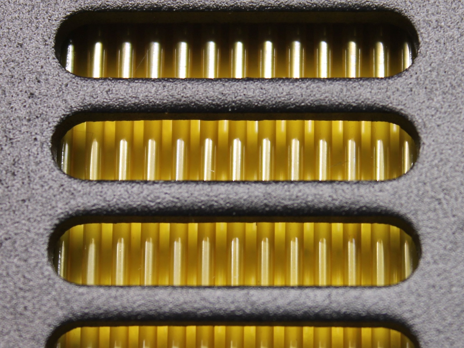

    Membrannahaufnahme:
    http://www.diy-hifi-forum.eu/forum/p...ictureid=20173

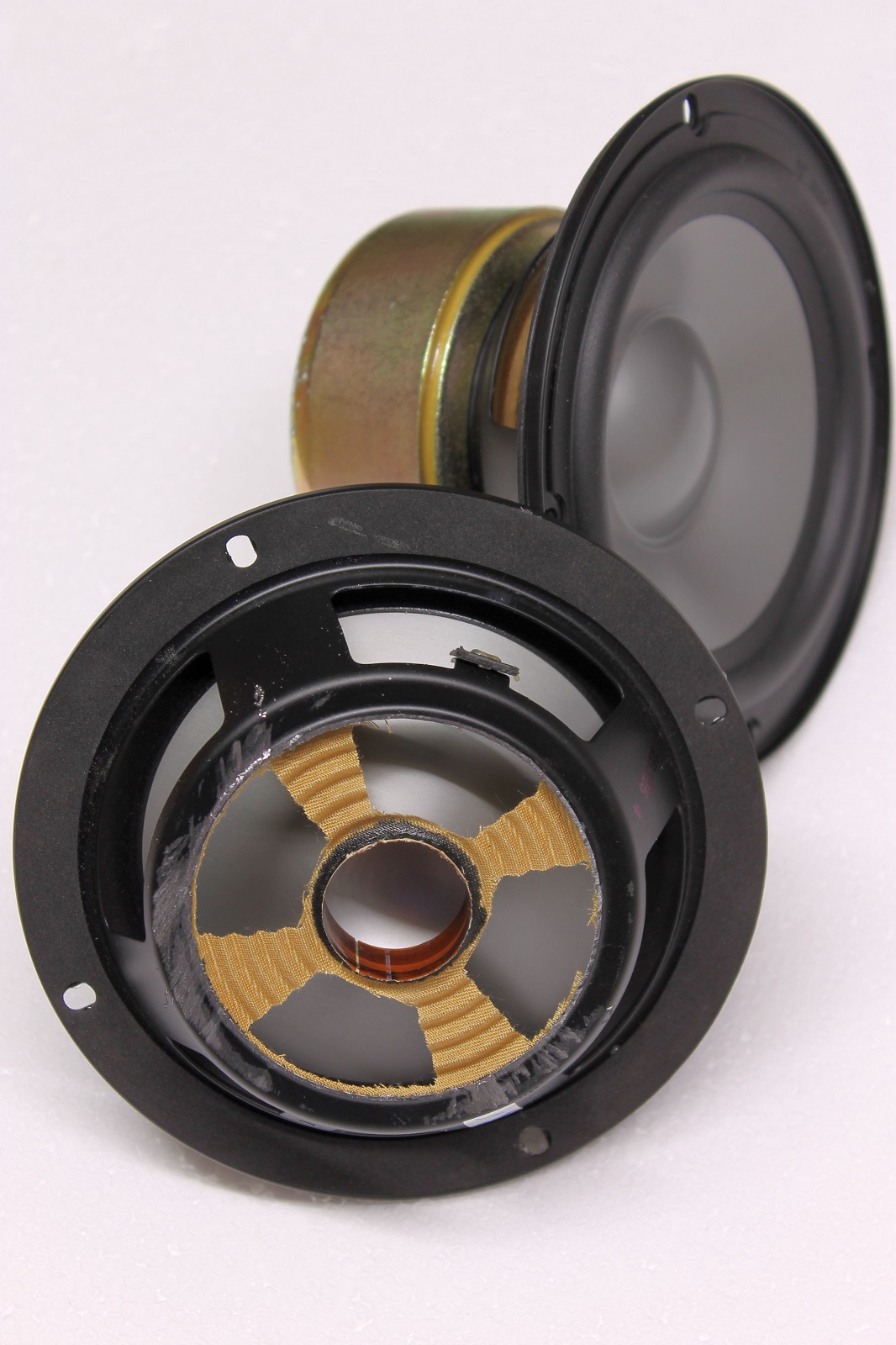

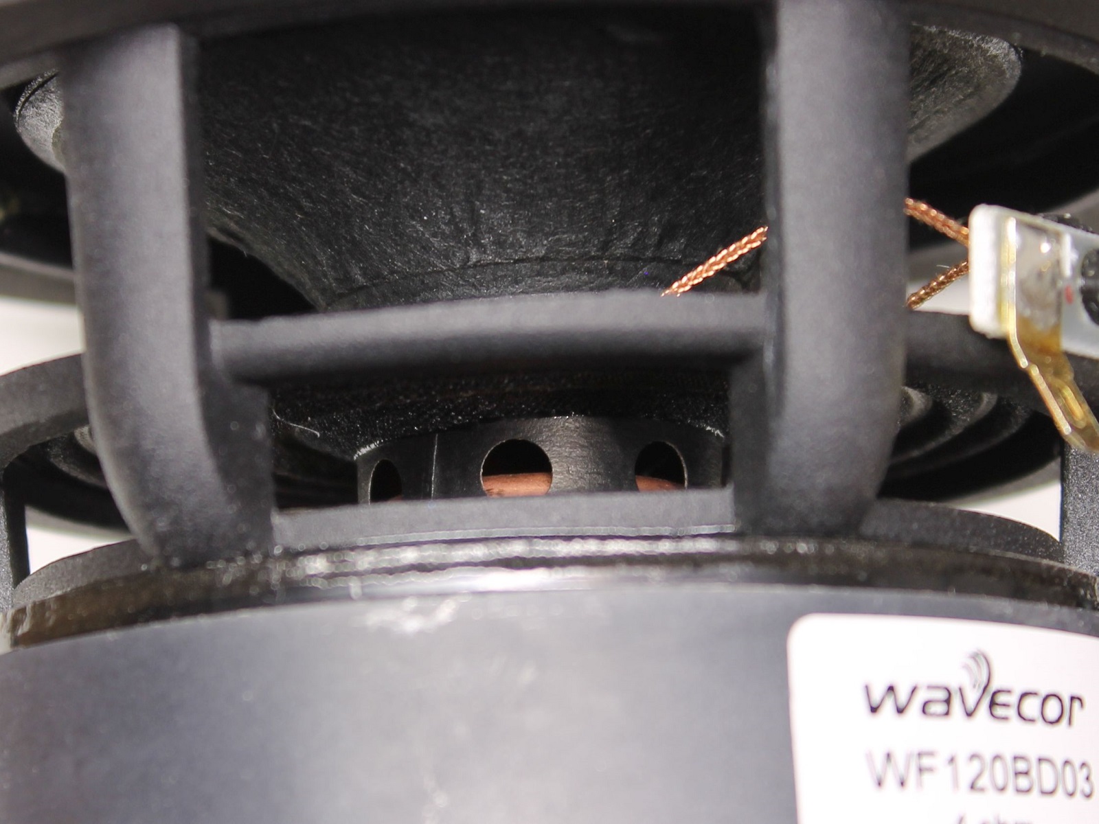

    Membran von hinten:
    http://www.diy-hifi-forum.eu/forum/p...ictureid=20176

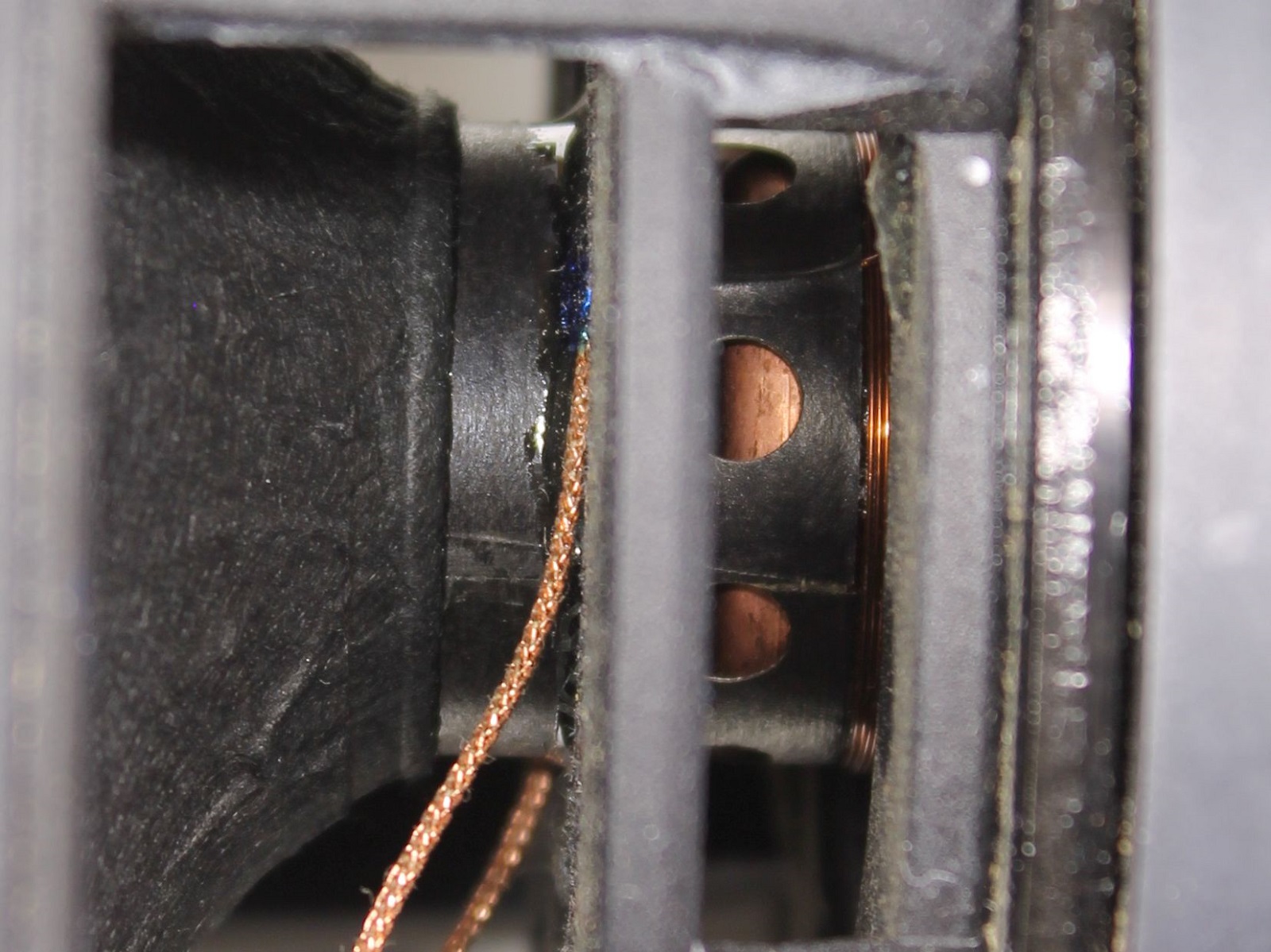

    Antrieb (Kupferkurzschlussring ist gut zu sehen):
    http://www.diy-hifi-forum.eu/forum/p...ictureid=20175

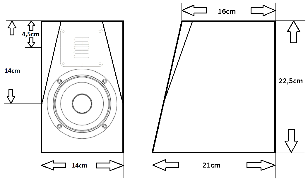

    Zeichnung:
    http://www.diy-hifi-forum.eu/forum/p...ictureid=20179
    Das Volumen wird etwa 3,3 Liter betragen, f3 irgendwas um 70Hz. Mehr ist aus ästhetischen Grunden nicht drin, auch wenn man dem Wavecor noch ein paar Hertz mehr Bass entlocken könnte...zumindest theoretisch. In der Praxis macht ein 10er halt mehr oder weniger immer "pfff" im Tiefbass, wenn er nicht einen großen Resonanzkörper alà Needle zur Verfügung gestellt bekommt.
    Bei der Abstimmung wird die Tischplatte, auf denen die Lautsprecher stehen, mit einbezogen. Geplante Übergangsfrequenz wird irgendwas zwischen 3 und 4kHz sein. Seitliches Abstrahlverhalten ist relativ egal, da die Box im Nahfeld abgehört wird. Der Wavecor ist aber bis 4kHz auch unter Winkel stabil, nur die Empfindlichkeit gegen verschiedene Sitzhöhen wird mit höherer Trennfrequenz steigen. Mal schauen...
    Ich hoffe nächste Woche mit dem Bau beginnen zu können.

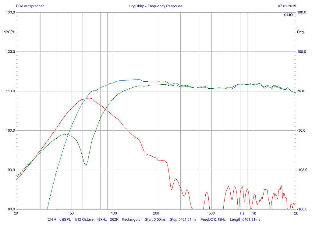

    Ok, weiter geht´s. Da mir die Nebengeräusche des BR-Rohrs der Drops bei hohen Pegeln sehr missfallen haben und bei den PC-Lautsprechern das Verhältnis von Membranfläche zu BR-Fläche noch ungünstiger gewesen wäre, habe ich mich entschieden eine Passivmembran auszuprobieren.
    Ich muss zugeben, dass ich nicht die besten Erfahrungen mit Passivmembranen gemacht habe, da bei meinen Versuchen der Output durch ungünstig hohen Verlusten eingeschränkt wurde. Wie kann man das verhindern? Ich denke drei Faktoren sind entscheidend:
    1. Da die Auslenkung bei der Abstimmfrequenz höher ist als bei der Aktivmembran, sollte die Fläche der Passivmembran größer sein. Ansonsten kann es zu Kompression kommen.
    2. Die Aufhängung der Passivmembran stellt eine zusätzliche Feder dar und speichert Energie. Deswegen sollte deren Verluste möglichst gering sein.
    3. Die Passivmembran produziert eine Nullstelle im Übertragungsbereich, die durch die Aufhängungsnachgiebigkeit bestimmt wird (wohingegen die spätere Abstimmfrequenz nur durch die Masse definiert wird). Deswegen darf die Passivmembran nicht zu hart aufgehangen sein, ansonsten rutscht die Nullstelle in den Übertragungsbereich.
    Punkt 1 ist schnell abgehakt. Man nimmt einfach ein Chassis der nächsten Normstufe. In meinem Fall also einen 13er. Für Punkt 2 und 3 muss man ein wenig nach dem geeigneten Chassis suchen und zusätzlich zum bewährten Passivmembranpimp alà Ton-Feile greifen.
    Ich bin bei E-Bay fündig geworden. Da habe ich ein 13er-OEM-Chassis von Infinity zum Schlachten entdeckt. Es bietet eine sehr stabile Alu-Membran (für den Anwendungsbereich bestimmt nicht verkehrt) und eine ausreichend weiche Aufhängung. Das Chassis habe ich zum Stückpreis von 11€ inkl Versand erworben. Auf dem Foto ist ein Original- und ein geschlachtetes Exemplar zu sehen:

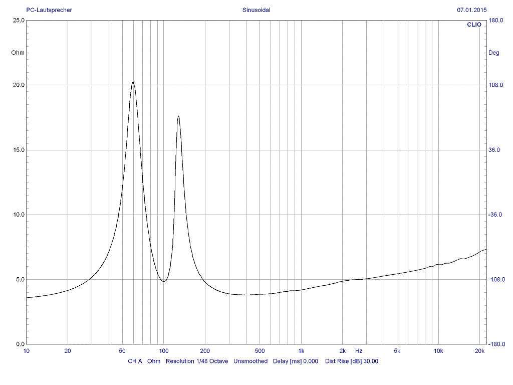

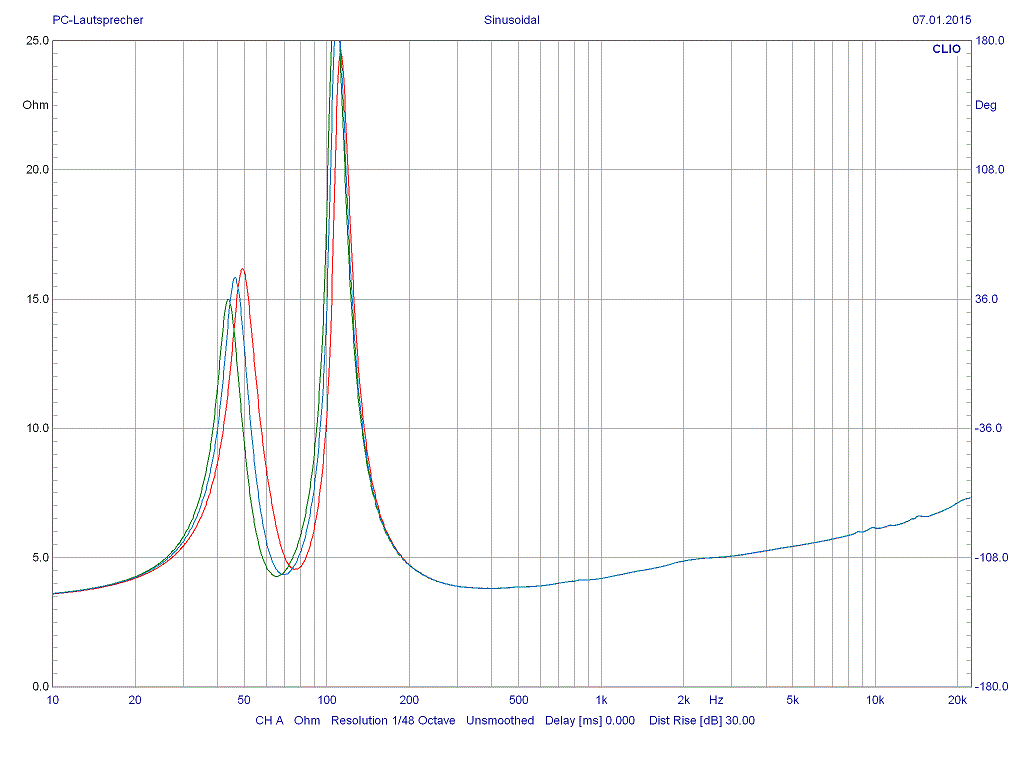

    Die Resonanzfrequenz liegt ungepimpt bei 49Hz:
    http://www.diy-hifi-forum.eu/forum/p...ictureid=20279
    Nach dem Pimp fühlt sich die Aufhängung subjektiv sogar weicher an als die des bekannten AL 130 (Herstellerangabe 43Hz) an. Das sollte also dicke passen.
    Etwas skeptisch bin ich nur bezüglich der Positionierung des zusätzlichen Gewichts. Die Einfluß der Zentrierspinne ist nach dem Pimp deutlich gesunken, so dass sich die Membran schon bei geringer Gewichtsauflage im Bereich der (ehemaligen) Schwingspule sichtbar dezentriert, was zu Taumelbewegungen und Unsymmetrien führen kann. Das wiederum dürfte die Verluste in die Höhe treiben und die Effektivität einschränken. Deswegen werde ich das Gewicht bevorzugt am äußeren Rand der Membran im Bereich der Sicke platzieren. Die konkrete Abstimmung wird dann aber am lebenden Objekt gemacht.

    ich denke die Erklärung ist denkbar einfach: Die Aufhängung als fünfter Energiespiecher schwingt auf seiner Resonanz gegenphasig zum Nutzsignal und entzieht diesem dann den Pegel -> Nullstelle.
    In Ton-Feiles Doku kann man in der letzten Grafik gut erkennen, dass auch die zur Resonanz benachbarten Frequenzen etwas betroffen sind und man deswegen die Nullstelle möglichst tief bekommen sollte.
    Ich habe die Formel von Timmi/Bolandi mal probeweise mit Zahlen gefüllt:
    40 x (83,3 cm²)²
    ------------------ = 17,1 g
    (70 Hz)² x 3,3 Liter
    Da die Membran schätzungsweise 10 g wiegt, muss ich noch 7 g drauf packen. Für die Abstimmfrequenz 65 Hz wären es knapp 10g zusätzlich. Klingt erstmal schlüssig und umsetzbar.

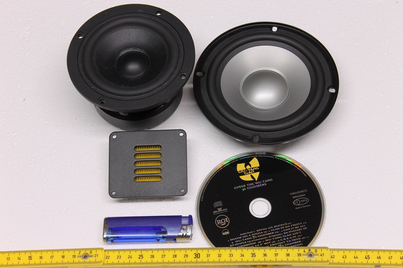

    Mein Bruder war gerade zu Besuch und meinte, dass die Chassis in Natura viel kleiner sind als sie auf den Fotos wirken.
    Deswegen hier mal ein Foto mit CD, Feuerzeug und Zollstock als Größenvergleich:
    http://www.diy-hifi-forum.eu/forum/p...ictureid=20285
    Ja, es wird ein Schreibtischlautsprecher ;)

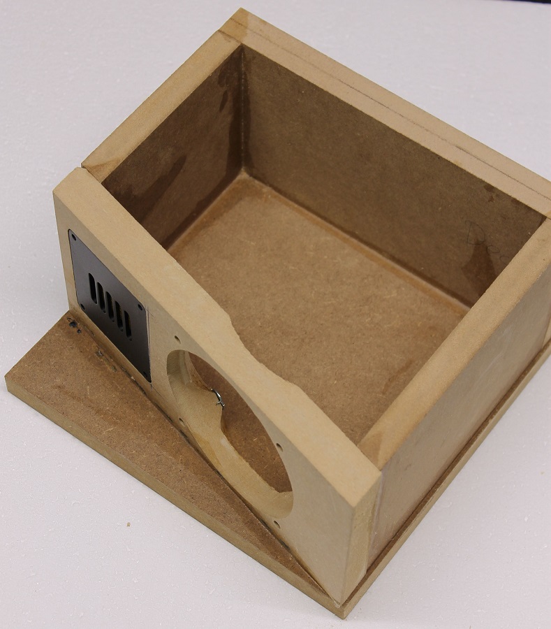

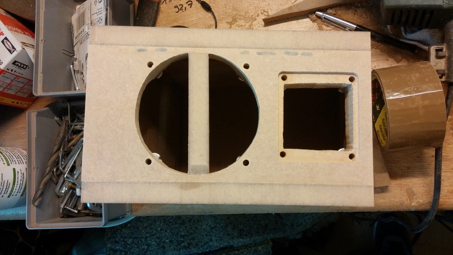

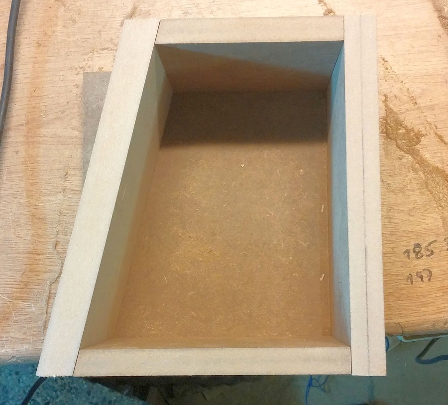

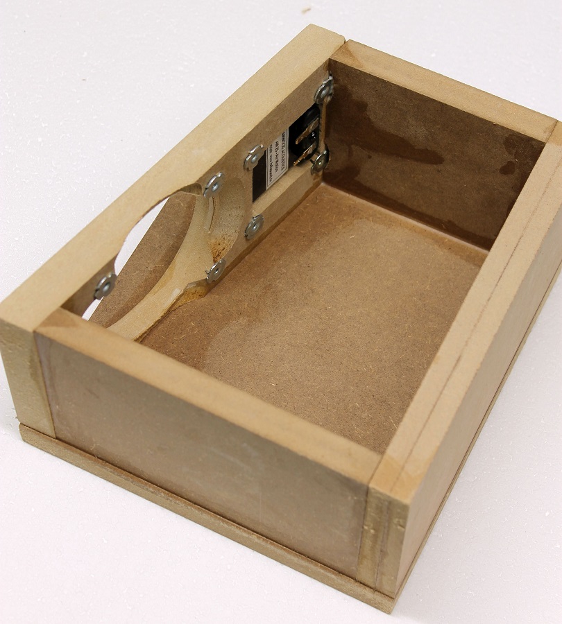

  • 31.12.2014, 17:46
    Nabend,

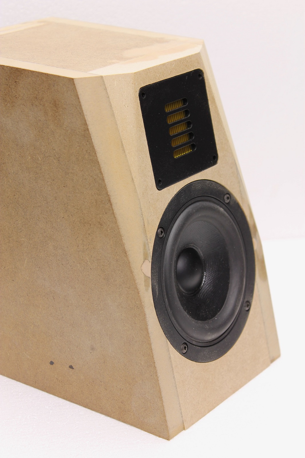

    zum Jahresabschluss ein paar Bilder:
    Probestellen der Bretter nach dem Anfasen (ca. 15°):
    http://www.diy-hifi-forum.eu/forum/p...ictureid=20343
    Passt!
    Die 22er-Schallwand musste hinter dem Tieftöner zum "Atmen" aufgeweitet werden. Zudem haben beide Treiber Einschlagmuttern zur Befestigung spendiert bekommen:
    http://www.diy-hifi-forum.eu/forum/p...ictureid=20344
    Die vordere Einfräsung für den Tieftöner konnte ich noch nicht machen, weil sie durch die Seitenwand geht:
    http://www.diy-hifi-forum.eu/forum/p...ictureid=20348
    Deswegen musste ich nach dem Verleimen und dem Entfernen der überstehenden Seitenwände mit dem Bündigfräser provosorisch eine "neue Mitte" für den Fräser einkleben:
    http://www.diy-hifi-forum.eu/forum/p...ictureid=20346
    Nach dem Fräsen erstmal Chassisprobesitzen:
    http://www.diy-hifi-forum.eu/forum/p...ictureid=20347
    Es fehlt noch die vordere, schräge Schallwandfase und das Loch für die Passivmembran. Dafür ist der Zigarettenschachtel-Verstärker heute gekommen ;)
    Rutscht gut rein, Christoph

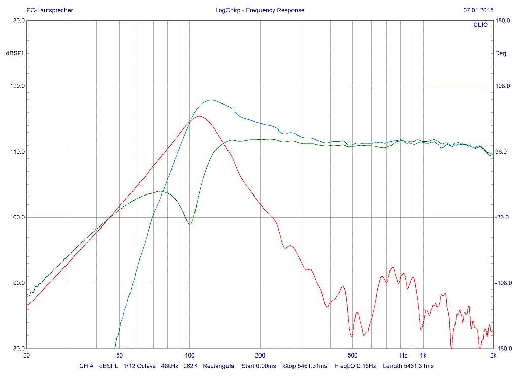

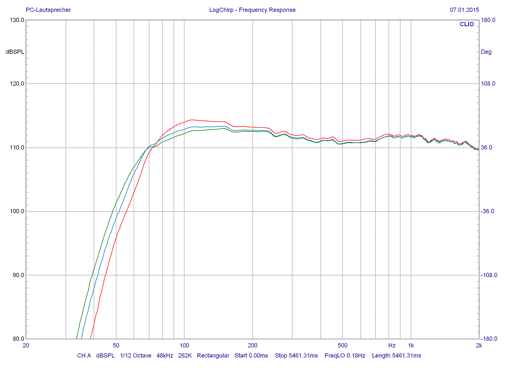

    Ich habe die ersten Messungen zur Passivmembran.
    Die Bedämpfung ist derzeit relativ spärlich, aber - wenn sich die ersten akustischen quick&dirty-Messungen bestätigen - absolut ausreichend. Dazu aber in den nächsten Tagen mehr.
    Erstmal die Messungen der Passivmembran ohne Zusatzmasse:
    Impedanz:
    http://www.diy-hifi-forum.eu/forum/p...ictureid=20472
    Scheint zu funktionieren. Sieht nach Bassreflex aus.
    Akustisch:
    http://www.diy-hifi-forum.eu/forum/p...ictureid=20473
    Die Abstimmung liegt natürlich noch zu hoch. Der hohe Output der Passivmembran scheint aber auf eine gelungene Umsetzung hinzudeuten :dance:
    6.85g Zusatzmasse:
    http://www.diy-hifi-forum.eu/forum/p...ictureid=20474
    9.80g Zusatzmasse:
    http://www.diy-hifi-forum.eu/forum/p...ictureid=20475
    12.50g Zusatzmasse:
    http://www.diy-hifi-forum.eu/forum/p...ictureid=20476
    Die Summenfrequenzgänge im Vergleich:
    http://www.diy-hifi-forum.eu/forum/p...ictureid=20478
    Die Impedanzen im Vergleich:
    http://www.diy-hifi-forum.eu/forum/p...ictureid=20477
    Ich bin sehr zufrieden. Pegel und Impedanzverlauf deuten auf geringe Verluste der Passivmembran hin. Dafür bleiben die bekannten Vorteile (gut abstimmbar, keine Strömungsgeräusche, keine Rohresonanzen, kaum Mitteltonmüll) voll erhalten.
    Der leichte Oberbassbuckel kommt durch das etwas zu kleine Gehäuse. Der Wavecor könnte auch locker im doppelten Volumen spielen und entsprechend tiefer gehen und glatter laufen. Aber es ist halt ein PC-Lautsprecher. Grenzfrequenzen um 60Hz sind für 3,3 Liter trotzdem beachtlich.
  • 07.01.2015, 18:10
    uliguitar
    ... und Glückwunsch - dein Plan ist wohl aufgegangen.
    Scheint auch tatsächlich so zu sein das die 'nackte' Membranmasse etwa 7g ist. Mit den 12,5g Zusatzmasse landest du letzten endes bei knapp 20g Gesamtmasse wie in der anfänglichen Berechnung für 65Hz bei 3,3 ltr. Volumen.
    Das nenne ich mal 'präzise' ;)
