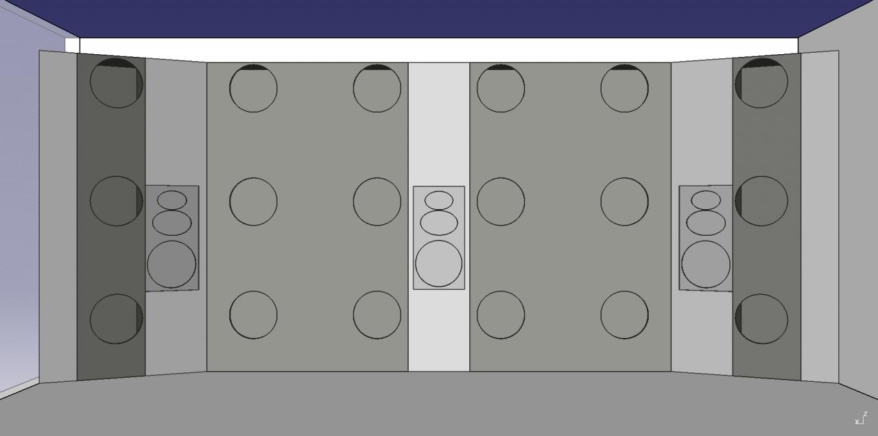

    Es werden also zwei "kleine" Säulen mit jeweils 3 Treibern und zwei große Flachmänner mit jeweils 6.
    Als Endstufe kommt eine Sanway FP14000 zum Einsatz, die die nötige Leistung mitbringt, um alle Treiber kurzzeitig an Xmax zu bringen. Es werden jeweils drei Treiber parallel verschaltet, um Impedanztoleranzen auszumitteln. Wiederum drei dieser Parallelschaltungen werden in Reihe geschaltet, so dass sich im Minimum verträgliche 5,4 Ohm pro Kanal ergeben.

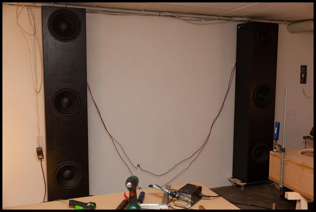

    Die beiden kleinen sind inzwischen fertig und ich konnte endlich eine erste Messung (ohne Absorber) durchführen. :)
    http://www.diy-hifi-forum.eu/forum/a...1&d=1386411690

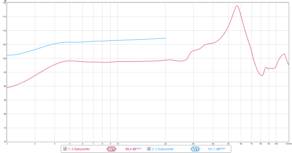

    Die Messung ist kalibriert (Mikrofon, Soundkarte, SPL). Das Mikrofon stand in der Mitte des Raumes, damit die 1. Längsmode keinen Einfluss hat. Die beiden Säulen standen auf 1/4 und 3/4. Die Längsmode 2. Ordnung wird später von dem rückwärtigen Absorber vollständig bedämpft, so wie in dem verlinkten PDF beschrieben.
    Es kam kein Equalizer zum Einsatz! Dank des Druckkammereffekts liegt die untere Eckfrequenz bereits so schon bei 3,3 Hz. Bei 105 dB habe ich aufgehört, den Pegel zu erhöhen. Viel mehr vertragen die 6 Treiber bei den Frequenzen < 20 Hz mechanisch auch nicht. Durch die anderen 12 Treiber kommen dann im fertigen Zustand noch mal +9 dB Maximalpegel hinzu. Dann komme ich ziemlich genau auf den simulierten und abgeschätzten Wert.
    Aber bereits jetzt war das Messen schon die Hölle! :eek:
    Alles im Raum rappelte, selbst die Wohnzimmertür ein Stockwerk drüber klapperte wie verrückt. Die FP14000 zeigte gerade mal den halben Ausschlag an. Da geht also noch was! :)
    Jetzt geht es erst mal weiter, die großen Flachmänner fertigzustellen. Das wird noch ein Akt, da sie durch ihre Größe sehr unhandlich sind. Im Nachhinein hätte ich die besser aufteilen sollen... :rolleyes:

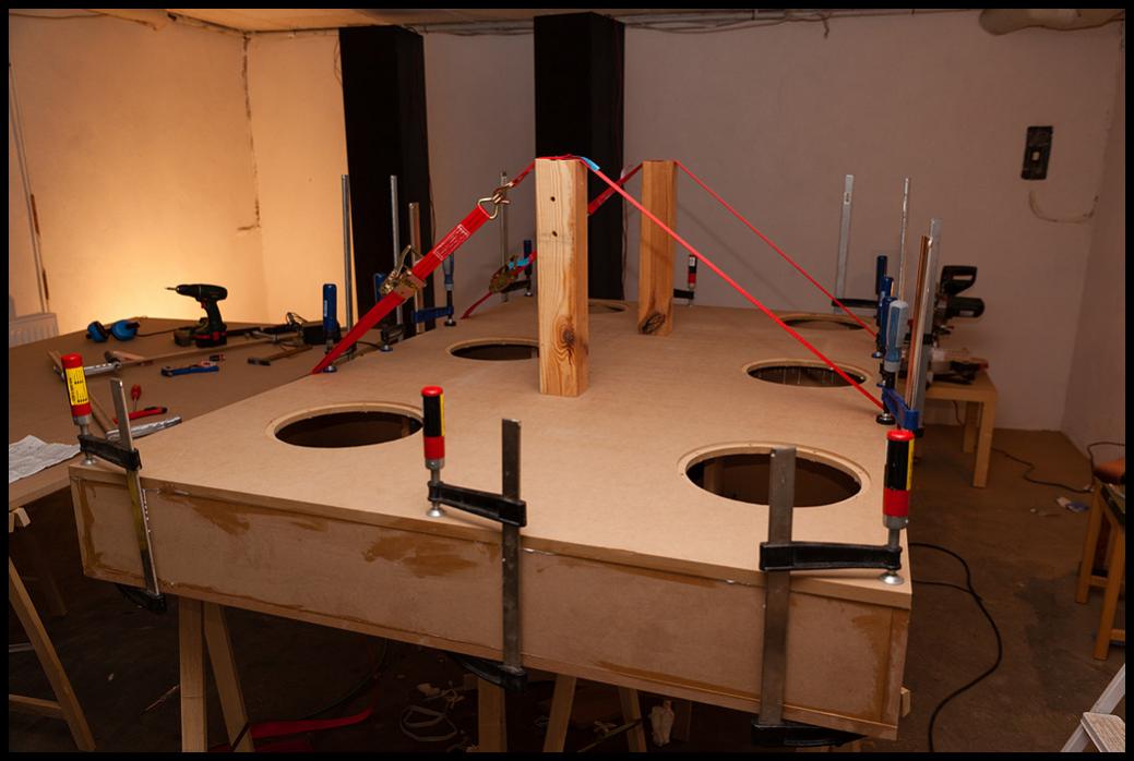

    Und weiter geht's! Der erste Flachmann ist fertig und liegt wie eine Steinplatte auf den Böcken. Ich habe keine Ahnung, wie ich den vernünftig runterbekomme und an die Wand stelle. Eventuell schraube ich einfach temporär Griffe an die Seite. Dann kann man ihn wenigstens anfassen. ;)
    http://www.diy-hifi-forum.eu/forum/a...1&d=1386530310
    Hier sieht man noch mal das Iso Bond und die Kabel, die in den Schlitz gequetscht werden, damit sie nicht klappern.
    Die 4mm²-Kabel habe ich direkt angelötet, um den bestmöglichen Kontakt herzustellen. Das Dichtband sorgt für einen luftdichten Verschluss.
    Der zweite Flachmann leimt gerade. Nachher kommt die Front drauf. Die letzten Arbeitsgänge sind dann "nur" noch einmal Kanten Fräsen, schleifen, Streichen, Iso Bond schneiden und reinquetschen, anschrauben, aufstellen. Das ist alles deutlich mehr Arbeit als ich anfags dachte. Aber dafür wird es auch halbwegs ordentlich. :)

    Dafür gibt es hier die erste Messung in der Raummitte. Ein bisschen ist wahrscheinlich noch drin, so dass die erwarteten 115 dB bei 4 Hz nicht unrealistisch sind. :)
    http://www.diy-hifi-forum.eu/forum/a...1&d=1387227767
    Bei der Messung hat die Tür so laut geklappert, dass der außen steckende Schlüssel herausgefallen ist. ;)
    Wir haben bewusst bei 20 Hz gestoppt, weil die momentan unbedämpfte 2. Längsmode einfach viel zu laut ist. Selbst mit Gehörschutz!
    Nach dem Einbau der Frontlautsprecher werde ich den rückwärtigen Absorber bauen. Ich hoffe, dass ich zwischen den Feiertagen einiges schaffen werde...

    So, die Kammer für den Absorber ist fertig. Sie besteht aus Kanthölzern, die mit einer Dampfsperre bespannt sind. Die Lüfter für die Hinterbelüftung werde ich demnächst installieren. Die Vorderseite des Absorbers wird vorerst so bleiben, bis ich entscheide, wie es da hinten überhaupt weitergeht. Das hat momentan keine Priorität.
    Die Absorber werden dicht an die Plane herangeschoben.

    Erstaunlicherweise ist die Messung mit dem neuen Absorber noch einmal besser. Die 1. Längsmode ist in ihrem Abklingen beinahe vollständig bedämpft. Ich weiß nicht, warum dieser Absorber so viel besser wirkt als der provisorische. Vielleicht trägt ja die relativ dicke Dampfsperre noch ihren Teil dazu bei. Wie auch immer, ich habe nichts dagegen. ;)
    http://www.diy-hifi-forum.eu/forum/a...1&d=1388223015
    Insgesamt bin ich damit sehr zufrieden. :)

    Es ist schon echt der Hammer, was mit dem SBA möglich ist! Bei dem Absturz des Riesendrachens in "Drachenzähmen leichtgemacht" ganz am Ende konnte ich einen Spitzenwert von 130 dB messen! Und das komplett ohne Hochpass und mit einem Amplitudengang bis 5 Hz runter! :eek:
    http://www.diy-hifi-forum.eu/forum/a...1&d=1388227338
    Die einstelligen Frequenzen waren so laut, dass sich die Tür sichtbar zeitgleich mit den Membranen bewegt hat! Ich bin ja schon gespannt, wie sich das Sofa bei diesen Frequenzen verhalten wird...
    Dann ging es weiter zum THX-Trailer "Amazing Life". Bei dem ist mir mein altes DBA unterhalb des Referenzpegels regelmäßig angeschlagen. Mit dem neuen SBA wäre theoretisch noch so viel mehr drin, dass man beinahe Angst bekommt, es würde das ganze Haus zerlegen (der Betonboden vibriert merklich ein Stockwerk drüber). Wenn die basslastigen Pflanzen loslegen, flattern alle Klamotten am Körper. Es ist wie eine Schockwelle, die sich ihren Weg durch den Raum bahnt. Extrem geil! :cool:
    Zu den einstelligen Frequenzen: ohne Resonanzkörper bekommt man von denen nicht viel mit. Laut Berichten im AVSForum sieht das aber ganz anders aus, wenn z.B. der Boden oder der Sessel/Sofa mitschwingen. Ich werde später mal ein Preset im Equalizer einrichten, so dass ich zwischen "einstellig" und "Bassreflexsimulation" umschalten kann. Dann kann man wunderbar auf Knopfdruck vergleichen.
    Es war auf jeden Fall die richtige Entscheidung, geschlossen zu bauen. Die Flexibilität ist enorm hoch und was das SBA an Pegeln verträgt, ist schon abartig. :)
