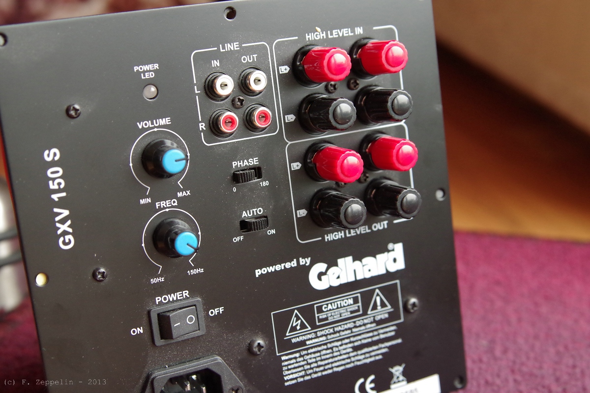

    Da bereits im Schnäppchenthread über die Module philosophiert wurde und es drohte, ins Offtopic zu kippen, hier einige Bilder vom Modul:
    Der später für alle sichtbare Teil:

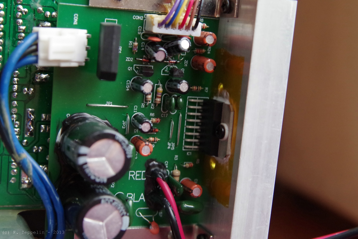

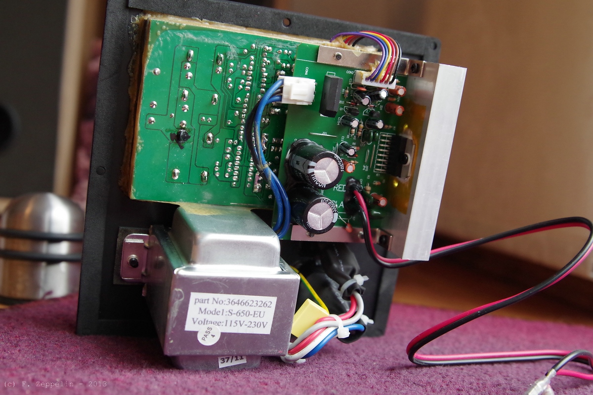

    Netzteil und Platine:
    http://www.diy-hifi-forum.eu/forum/p...ictureid=14671
    Nur die Platine:
    http://www.diy-hifi-forum.eu/forum/p...ictureid=14672

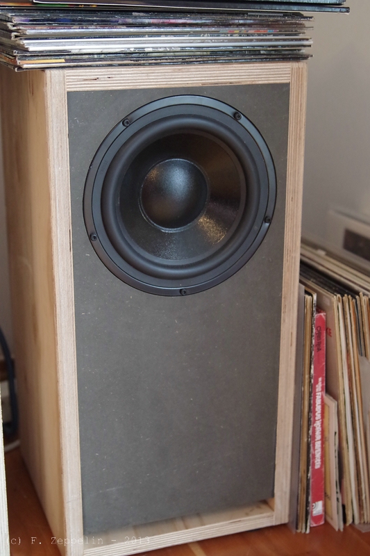

    Der eigentliche Subwoofer von vorne:
    http://www.diy-hifi-forum.eu/forum/p...ictureid=14673

    vielen Dank, die Verarbeitung sieht für den Preis ja ganz gut aus.

    Ganz beachtlich für einen Kaufmann, sogar eine saubere Impedanzkurve :)
    Vielen Dank für die Fotos. Steht auf dem Chip (der 15-Beiner am Kühlkörper) zufällig LM4766 drauf? Dann kann der in Brückenschaltung und bei guter Kühlung 80 W an 8 Ohm. Woher die Angaben zu 160 W Musik und 80 W Sinus bei 4 Ohm kommen sollen, ist mir nicht klar. Der Hersteller spect das Ding nur bei 8 Ohm und gibt noch Kurven für 6 Ohm an. Bei 4 Ohm in Brückenschaltung dürften die Verzerrungen deutlich ansteigen , und bei 160 W spricht die Strombegrenzung an.
    (edit: theoretisch könnten die beiden Kanäle auch parallel geschaltet sein, dann wäre alles im grünen Bereich -- allerdings sehe ich die dafür notwendigen Leistungswiderstände nicht)
    Ansonsten ist der LM4766 ordentlich (da ein doppelter Gainclone), ausgereift und selbstschützend. Der Umgang mit der Netzspannung, soweit ich es von den Bildern erkennen kann, ist akzeptabel, nur beim dem gelben Kondensator bin ich mir nicht sicher, da fehlt halt das Foto, um das zu beurteilen.

    Guten Abend,
    verbaut ist auf dem Modul ein TDA7294 !
    Das Modul tut seine Job für kleine Subwoofer ohne Auffälligkeiten.
    Hat keine große Leistung, so um 40 Watt an 8Ohm / 60 W an 4 Ohm (Sinus 60HZ).

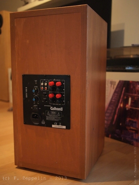

    Fertig
  • 15.10.2013, 18:04
    tifflor5
    Innengehäuse?
    Ist für das Teil ein eigenes Kabinett erforderlich oder kann es ohne eingebaut werden?
    Problemfall "Dichtund".
    Danke
  • 15.10.2013, 18:35
    zeppi
    Das Modul dichtet wie das AM80 ab. Ich habe dem Teil keine eigene Kammer gegeben.
