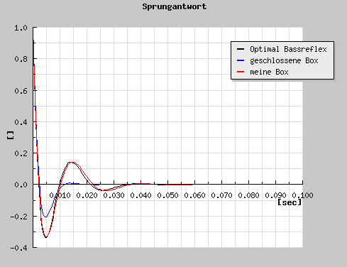

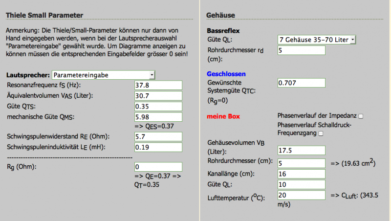

    Die Simulation für ein BR-Gehäuse mit folgenden Parametern des SB17NRXC35...
    http://www.diy-hifi-forum.eu/forum/p...ictureid=14161
    ..ergibt folgenden Vorschlag:
    http://www.diy-hifi-forum.eu/forum/p...ictureid=14160
    Der simulierte Frequenzgang,
    http://www.diy-hifi-forum.eu/forum/p...ictureid=14162
    Sprungantwort,
    http://www.diy-hifi-forum.eu/forum/p...ictureid=14163
    und Impedanz:
    http://www.diy-hifi-forum.eu/forum/p...ictureid=14164
    17 Liter für einen SB17NRXC35, bzw. 34 Liter für zwei Chassis pro Seite für eine schlanke Standbox scheint machbar.... Also, der SB17NRXC35.

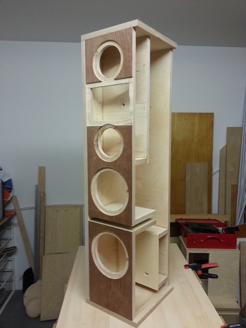

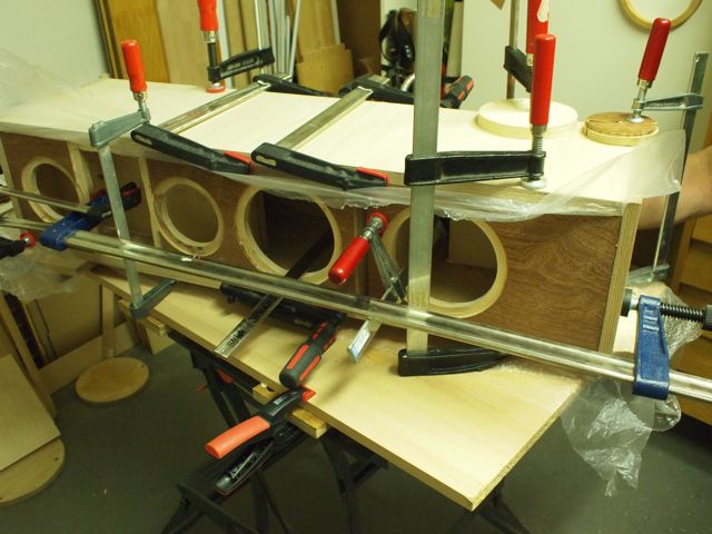

  • 01.09.2013, 13:35

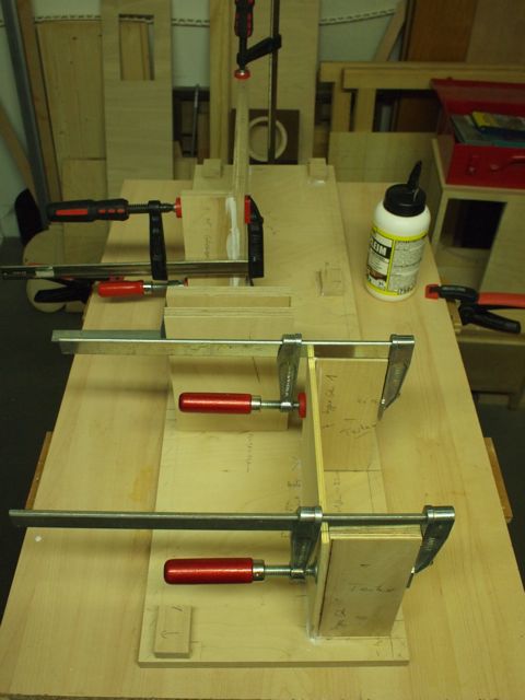

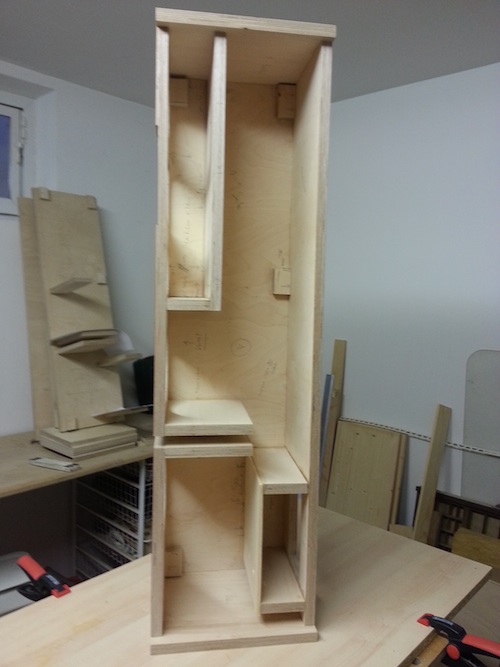

    LB2 - Gehäusebau....
    um einen möglichst hohen WAF bei vertretbarem Aufwand zu erreichen, haben wir das Gehäuse aus 18 mm Birkenmultiplex gebaut. Das gibt, z.B. geölt oder gewachst, eine schöne Oberfläche. Um die Front abzuheben, haben wir diese vor dem Sägen, bzw. Fräsen der Chassis-Ausschnitte mit Mahagoni-Furnier furniert, das noch vom LB3-Bau übrig war. Die dunkle Front und hellen Seitenteile fanden wir ganz hübsch und sollte zudem die Box 'schlanker' aussehen lassen....
    http://www.diy-hifi-forum.eu/forum/p...ictureid=14145
    Die Box wurde auf den Seitenteilen aufgebaut, um später noch die Dämpfung des BR-Gehäuses mit unterschiedlichen Materialien und unterschiedlichen Lagen der Dämpfungsmaterialien durchführen zu können.
    http://www.diy-hifi-forum.eu/forum/p...ictureid=14149
    Zu sehen sind hier Brettchen, die später den BR-Kanal, das Gehäuse für das Aktivmodul und die Mitteltöner bilden sollen. Außerdem einige Holzklötzchen als Anschlag - da die Bretter des Birkenmultiplex-Zuschnitts leider ganz schön krumm waren und beim Leimen 'gerichtet' werden mussten....:mad:
    Mittelton- und Aktivmodul-Gehäuse:
    http://www.diy-hifi-forum.eu/forum/p...ictureid=14155
    ... und Frontplatten:
    http://www.diy-hifi-forum.eu/forum/p...ictureid=14144
    http://www.diy-hifi-forum.eu/forum/p...ictureid=14143
    Schraubzwingen kann man gar nicht genug haben!
    Dann Rückwand verleimt und die 2. Seite drauf (mit dünner Folie dazwischen, die sollte ja jetzt noch nicht fixiert werden).
    http://www.diy-hifi-forum.eu/forum/p...ictureid=14154
    Sieht dann roh so aus:
    http://www.diy-hifi-forum.eu/forum/p...ictureid=14148
    Seite:
    http://www.diy-hifi-forum.eu/forum/p...ictureid=14146
    Hinten:
    http://www.diy-hifi-forum.eu/forum/p...ictureid=14147
    Mit Seitenplatte dran...
    http://www.diy-hifi-forum.eu/forum/p...ictureid=14142

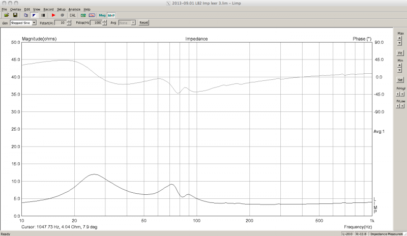

    LB2 - Impedanzmessungen Bass
    hier also die Impedanzmessung der eingebauten Bässe ohne Dämpfungsmaterial:
    http://www.diy-hifi-forum.eu/forum/p...ictureid=14174
    Mit verschlossener BR-Öffnung:
    http://www.diy-hifi-forum.eu/forum/p...ictureid=14175
    Die Resonanz bei 165 Hz ist bei beiden Messungen zu sehen - könnte die lambda/2-Resonanz des Gehäuses sein. Unter dem Gehäuse für das Aktivmodul ist noch etwas Platz, so daß durch diese Faltung die Länge des Gehäuses innen etwas über der reinen Gehäusehöhe von 96 cm liegt. Das wird sich bei den Dämpfungsversuchen klären....
    Hier noch die erste Impedanzmessung mit einer Resonanz bei knapp 90 Hz.
    http://www.diy-hifi-forum.eu/forum/p...ictureid=14176
    Was ist passiert? Ich hatte das Seitenteil mit nur einer Schraubzwinge zu schlecht befestigt und die hat offenbar resoniert. Wieder was gelernt....

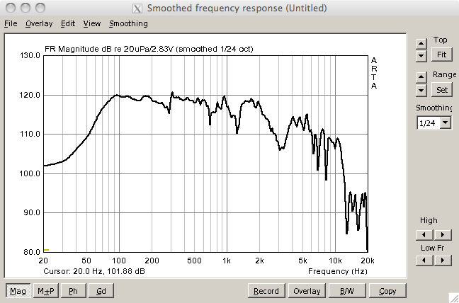

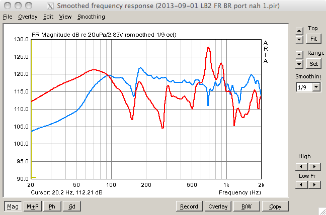

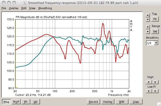

  • 01.09.2013, 20:22
    LB2 - Bass Nahfeldmessungen
    Weiter mit ein paar Nahfeldmessungen von Bass und BR-Port.
    Zunächst ganz ohne Dämpfungsmaterialien in der BR-Abteilung der Box:
    http://www.diy-hifi-forum.eu/forum/p...ictureid=14177
    Der obere Bass, nah:
    http://www.diy-hifi-forum.eu/forum/p...ictureid=14179
    Die Impedanz-Spitze bei knapp 300 Hz (siehe Beitrag #5) ist deutlich als Einbruch zu erkennen. Den Einbruch bei knapp 700 Hz sieht man besser im Phasenverlauf.
    Beide Bässe nah:
    http://www.diy-hifi-forum.eu/forum/p...ictureid=14180
    Beim unteren Bass (blau) ist nun auch die 165 Hz-Resonanz deutlich zu sehen.
    BR-Port nah und oberer Bass nah:
    http://www.diy-hifi-forum.eu/forum/p...ictureid=14181
    BR-Port nah und unterer Bass nah:
    http://www.diy-hifi-forum.eu/forum/p...ictureid=14182
    Ich interpretiere die erste Resonanz bei 165 Hz mal als lambda/2 der Box vom Boden zum Deckel (104 cm). Wozu passen die ca 290 Hz? Lambda/2 wären 59 cm, Lambda/4 ca 29 cm. Von Front zu Rückwand sind's innen aber nur 24 cm....
    Jetzt würde ich mich über eure Meinung freuen - wie interpretiert ihr die Resonanzen?
    Ach ja, der BR-Port hat eine Länge von 16 cm.
    Grüsse,

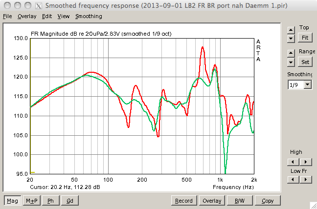

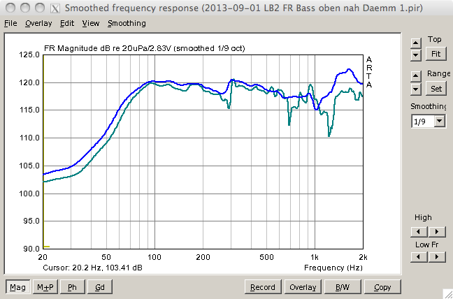

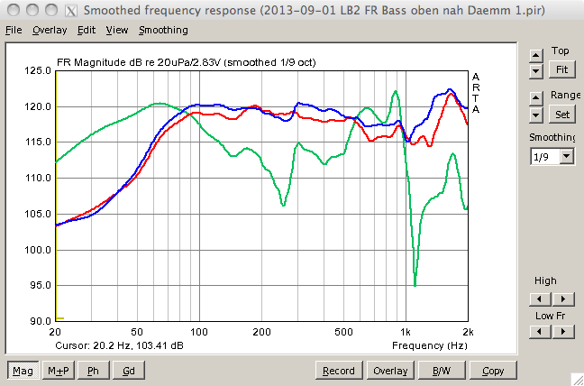

  • 01.09.2013, 20:48
    LB2 - Dämpfungsvariante 1 Fibsorb /Basotect
    natürlich bin ich weiter sehr auf eure Interpretation der Resoanzen gespannt.
    Solange ihr schreibt oder noch rechnet zeige ich schon mal Messungen zum ersten Dämpfungsversuch.
    Ich habe bei dieser Variante zunächst sparsam bedämpft, unten mit einer Lage Fibsorb-100 auf dem Gehäuseboden und mittig mit einem Stück Basotect, oberhalb des BR-Ports. In der Hoffnung mit dem Basotect effektiv im Bereich der hohen Schallschnelle die Gehäuseresonanz effektiv zu dämpfen, ohne zu sehr Bass zu verlieren....
    http://www.diy-hifi-forum.eu/forum/p...ictureid=14178
    Die Messungen wurden mit dem gleichen Setup wie die Mess-Serie ohne Dämpfungsmaterial durchgeführt.
    Der BR-Port mit und ohne Dämpfung:
    http://www.diy-hifi-forum.eu/forum/p...ictureid=14183
    Der obere Bass mit und ohne Dämpfung:
    http://www.diy-hifi-forum.eu/forum/p...ictureid=14187
    Der untere Bass mit und ohne Dämpfung:
    http://www.diy-hifi-forum.eu/forum/p...ictureid=14186
    Der untere Bass mit und ohne Dämpfung und BR-Port mit Dämpfung
    http://www.diy-hifi-forum.eu/forum/p...ictureid=14184
    Der obere und untere Bass, beide mit Dämpfung:
    http://www.diy-hifi-forum.eu/forum/p...ictureid=14188
    Der untere Bass mit Dämpfung und BR-Port mit Dämpfung:
    http://www.diy-hifi-forum.eu/forum/p...ictureid=14185
    Beide Bässe und BR-Port mit Dämpfung:
    http://www.diy-hifi-forum.eu/forum/p...ictureid=14189
    Ich bin erstaunt, daß die geringen Dämpfungsmassnahmen doch eine deutliche Wirkung zeigen, auch wenn durch denn BR-Port noch heftige Anteile Mittelton abstrahlen....
    Bevor ich weiter experimentiere ein kleines Päuschen - vielleicht fällt euch solange was zu den Gehäuseresonanzen ein? Freue mich auch über Vprschläge zur Dämpfung. In der Phase ist noch Zeit, unterschiedliche Varianten zu versuchen und zu messen....
    Grüsse,

  • 02.09.2013, 20:27
    Berechnungsprogramm
    Hallo Thomas,
    freut mich, daß Du die Entwicklung gerne verfolgst - so 'ne freundliche Rückmeldung ab und zu motiviert ungemein....
    Wegen dem Berechnungsprogramm. Da hätte ich eigentlich gleich den link angeben können. Das ist online hier zu finden, also Plattform-unabhängig.
    Das BR-Gehäuse habe ich auch mit diesem online-Tool berechnet, kam dasselbe raus. Bei mh-audio.nl sind noch jede menge mehr Berechnungsprogramme zu finden.

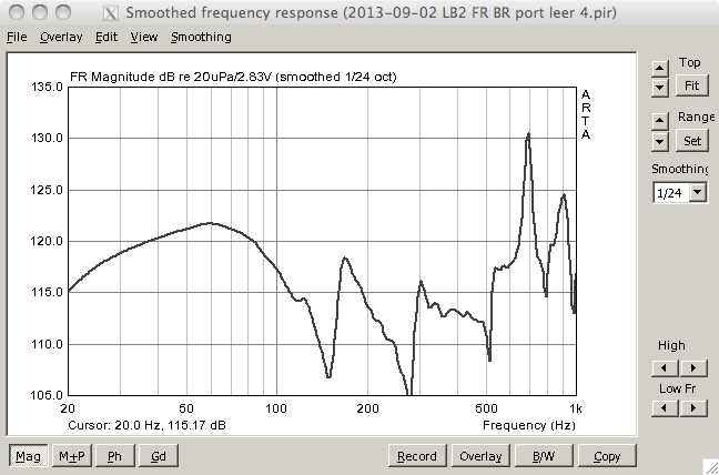

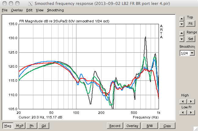

  • 04.09.2013, 00:27

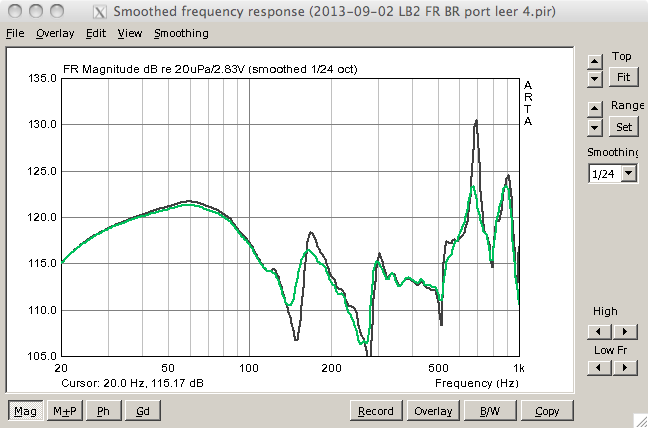

    LB2 Messungen BR Port
    ganz kurz noch eine Serie von Messungen direkt am BR-Port auf der Vorderseite der Box (Nahfeld).
    Die Messung ohne jede Dämpfung im Gehäuse, beide Bässe angesteuert:
    http://www.diy-hifi-forum.eu/forum/p...ictureid=14191
    Auffällig sind die Resonanzen bei ca 167, 302, 690 und 909 Hz, sowie die Einbrüche bei 148, 277 und 511 Hz.
    Dämpfung mit etwas Noppenschaumstoff hinter dem BR-Kanal:
    http://www.diy-hifi-forum.eu/forum/p...ictureid=14201
    Die Messung dazu, im Vergleich zur leeren Box:
    http://www.diy-hifi-forum.eu/forum/p...ictureid=14192
    Dämpfung zusätzlich mit Sonofil W30 am Boden und der Rückwand unten:
    http://www.diy-hifi-forum.eu/forum/p...ictureid=14203
    Die Messung dazu, wieder im Vergleich zur leeren Box und Nopenschaumstoff:
    http://www.diy-hifi-forum.eu/forum/p...ictureid=14193
    Mehr Messungen im nächsten Beitrag...

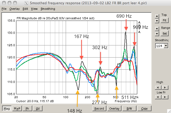

  • 04.09.2013, 00:48
    ... eine weitere Messungen am BR-Port mit zusätzlicher Dämpfung.
    Sonofil W30 an Rück- und Seitenwand und Fibsorb am Gehäusedeckel:
    http://www.diy-hifi-forum.eu/forum/p...ictureid=14205
    Die Messung, wieder im Vergleich zu den vorangegangenen Messungen:
    http://www.diy-hifi-forum.eu/forum/p...ictureid=14194
    Der rote FR zeigt die Messung mit der zusätzlichen Dämpfung.
    Zur besseren Übersicht mit den Frequenzangaben:
    http://www.diy-hifi-forum.eu/forum/p...ictureid=14195
    Ich vermute, daß die Resonanz bei 690 Hz die Halbwellenresonanz (25cm) von Front- zu Rückwand ist (24cm innen). Diese wird gut bedämpft, sobald Dämpfungsmaterial an der Rückseite angebracht wurde - und natürlich auch etwas durch den Noppenschaumstoff.
    Die Resonanz bei 909 Hz (19cm Halbwelle) entspricht etwa der Gehäusebreite innen (20 cm). Diese wird erst durch W30 an der Seitenwand merklich verringert.
    Die Resonanz bei 167 Hz halte ich nach wie vor für die Halbwellenresonanz (103 cm) der Gehäusehöhe (97 cm innen plus Umlenkung z.B. durch das Gehäuse für das Aktivmodul). Diese wird auch durch W30 am Boden und noch besser durch Fibsorb am Gehäusedeckel gedämpft
    Mit den 302 Hz kann ich im Moment wenig anfangen und jetzt wird's mir auch etwas spät - vielleicht morgen mehr dazu. Oder ihr gebt eine Erklärung dazu....

    Online Rechner Gehäuse-Resonanzen
    bevor es mit Messungen weitergeht und wenn ich schon dabei bin...
    ...hier ein link zu einem online Rechner 'calculate enclosure resonances' von mh-audio.
    Wenn ich die ungefähren Innenmaße der LB2 eingebe, werden folgende Resonanzen errechnet:
    http://www.diy-hifi-forum.eu/forum/p...ictureid=14217
    Zumindest die ersten Höhen-, Breiten-, Tiefenresonanzen passen recht gut zur Messung (siehe Beitrag #15).
  • 04.09.2013, 23:10
    LB2 - Einfluß Einbaulage der Bässe...
    So, wie oben angekündigt wollte ich ein paar Messungen zum Einfluß der Einbaulage der Bässe auf die Anregung der Gehäuseresonanzen durchführen.
    Alle Messungen wurden ohne Dämpfungsmaterial durchgeführt.
    Zunächst ein Vergleich, Nahfeldmessung oberer Bass (BLAU - Anregung nur oberer Bass) und im Vergleich der untere Bass (ROT - Messsignal nur auf dem unteren Bass):
    http://www.diy-hifi-forum.eu/forum/p...ictureid=14218
    Wie zu erwarten regt der unten eingebaut Bass die lambda/2-Resonanz der Gehäusehöhe bei 167 Hz stark an, nicht jedoch der obere Bass.
    Der höher eingebaute Bass regt dafür jedoch die ca. 300-Hz Resonanz an. Diese passt recht gut zum Abstand zwischen dem oberen Brett des BR-Ports bis zum Gehäusedeckel (ca. 60 cm).
    Mal sehen (später), ob sich diese Resonanzen durch Dämpfungsmaterial im Bereich der maximalen Schnelle der Resonanzen tatsächlich besonders gut dämpfen lassen.....
    Was strahlt nun der BR-Port bei Anregung durch den untern, oberen, oder beide Bässe ab?
    Das ist hier zu sehen:
    http://www.diy-hifi-forum.eu/forum/p...ictureid=14223
    Schwarz: Anregung durch beide Bässe, rot durch den unteren Bass, blau durch den oberen Bass alleine.
    Wie auch beid er Einzelmessung der Bässe werden die hauptsächlich durch den unteren bzw. oberen Bass angeregten Resoanzen (167 / 300 Hz) auch durch den BR-Kanal abgestrahlt.
    Was mir nicht klar ist, ist der Einbruch bei ca 37 Hz bei Einzelanegung durch die Bässe, der bei der Anregung durch beide Bässe überhaupt nicht sichtbar ist. Könnte das die Wirkung des nicht angesteuerten Basses als 'Passivmembran' sein? Der Effekt ist wiederum stärker, wenn der untere Bass angesteuert wird und der obere als 'Passivmembran' wirken kann.
  • 04.09.2013, 23:34
    LB2 - Abstrahlung durch die Bass-Membranen
    Was strahlen die Bässe durch ihre Membranen ab, wenn sie vom jeweils anderen Bass angeregt werden?
    Hier für den unteren Bass:
    http://www.diy-hifi-forum.eu/forum/p...ictureid=14219
    ROT: Unterer Bass, Nahfeldmessung bei Messignal ausschliesslich auf dem unteren Bass und LILA bei Messignal nur auf dem oberen Bass.
    In der nächsten Abbildung zusätzlich die Messung (unterer Bass Nahfeld) mit Messignal auf beiden Bässen.
    http://www.diy-hifi-forum.eu/forum/p...ictureid=14225
    Tatsächlich sind einige Frequenzpeaks, die im Nahfeld bei Anregung durch den oberen Bass am unteren Bass gemessen werden konnten (bei ca 300, 460 und 1500 Hz) auch noch als kleine Buckel im Frequenzgang sehen - im Vergleich zur Nahfeldmessung, bei der auch nur der untere Bass mit Messignal angesteuert wurde.
    Diese Buckel sollten bei angemessener Dämpfung auch verschwinden. Aber dazu zu einem späteren Zeitpunkt mehr, genug für heute....

    Abschliessend dann die Nahfeldmessungen der beiden Bässe und des BR-Ports ohne und mit Baffle-Step Korrektur und Lautstärke-Korrektur des BR-Ports.
    Für die alten Hasen vermutlich gähn, aber trotzdem - viel Vergnügen,

    Abschliessend noch die Messungen von den Bässen und dem BR-Port im Nahfeld mit der vorläufigen Dämpfung.
  • 09.09.2013, 00:58
    Wie angekündigt, die Messung der beiden Bässe und des BR-Ports im Nahfeld:
    http://www.diy-hifi-forum.eu/forum/p...ictureid=14260
    Man sieht die durch den unteren Bass angeregte Resonanz bei 165 Hz auch in dessen Frequenzgang, ebenso die ursprünglich bei knapp 300 Hz gelegene Resonanz bei beiden Bässen.
    Die mit ARTA zusammengefügten Messungen sehen dann so aus:
    http://www.diy-hifi-forum.eu/forum/p...ictureid=14261

    Zunächst noch einmal eine Impedanzmessung der eingebauten Bässe im leeren LB2-Gehäuse. Entsprechend vergrössert, damit die Resonanz bei 160 Hz gut zu sehen ist.
    http://www.diy-hifi-forum.eu/forum/p...ictureid=14312
    Dann wurden zwei IRRs aus Plastik-Abwasserrohren, 3 cm Durchmesser und 55cm Länge in das Gehäuse eingebracht, mit den Öffnungen ca 3cm unter dem Gehäusedeckel (also gegenüber de Basstreiber).
    Die entsprechende Impedanzmessung im Vergleich zum leeren Gehäuse:
    http://www.diy-hifi-forum.eu/forum/p...ictureid=14313
    Die IRRs machen 2 neue Impedanzspitzen, das Minimum dazwischen liegt auf der Gehäuseresonanz.

    Wie misst sich nun die LB2 mit den eingesetzten Dämpfungsmaßnahmen?
    http://www.diy-hifi-forum.eu/forum/p...ictureid=14393
    Die Abbildung zeigt die Nahmessungen der beiden Bässe und des BR-Ports, sowie die Summe der beiden Bässe und der Bässe mit BR-Port. Die 700 Hz und 300 Hz Resos sind nur noch ganz leicht zu erkennen... Ich denke damit kann ich erstmal leben.
    Zitat Alexander:
    Leg doch mal ein Filter bei gewünschter Trennfrequenz auf die TTs um zu sehen, wie viel von der Reso dann überhaupt noch da ist?!
    Ok, im nächsten Beitrag...
  • 21.09.2013, 01:12
    LB2 - Dämpfung BR Gehäuse - fin
    Hier also die Auswrkung eines einfachen 12 dB-Filters auf die Fequenzgänge der Bässe, des BR-Ports und der Summe:
    http://www.diy-hifi-forum.eu/forum/p...ictureid=14394
    Wie Alexander ganz recht vermutet hat, muß ich mir um die 900 Hz Reso keine Gedanken machen. Zumal ich später zwischen Bass und MT mit dem Hypex AS2.100-Modul aktiv trennen werde....
    Weiter dann demnächst mit Messungen zur MT-HT-Einheit für die Weichensimulation.

    LB2 - BR Abstimmung Impedanzmessung
    ...und die Impedanzmessung zur letzten Abstimmung / Dämpfung des BR-Gehäuses:
    http://www.diy-hifi-forum.eu/forum/p...ictureid=14403
    Ganz ok, eine kleine Unregelmässigkeit um 160 Hz ist halt noch zu erkennen.
