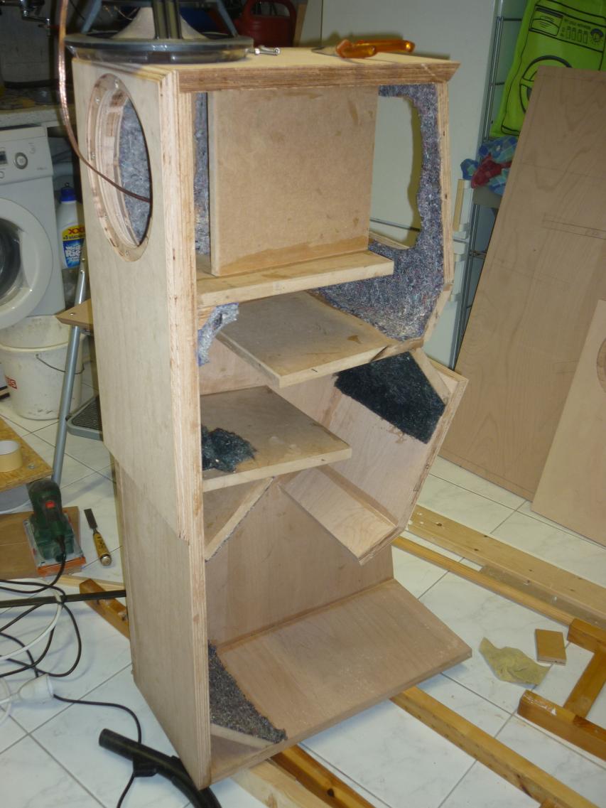

    Es ist vollbracht. Die Tang Band W8-1772 wurden in ein
    Eckpodus-Horn eingebaut und durften ins Wohnzimmer einziehen.
    Für den Tang Band Treiber wurde nach einer Simulation von Herrn Ryssel die Vorkammer
    auf ca 1,5l verkleinert. (Simulation anbei)

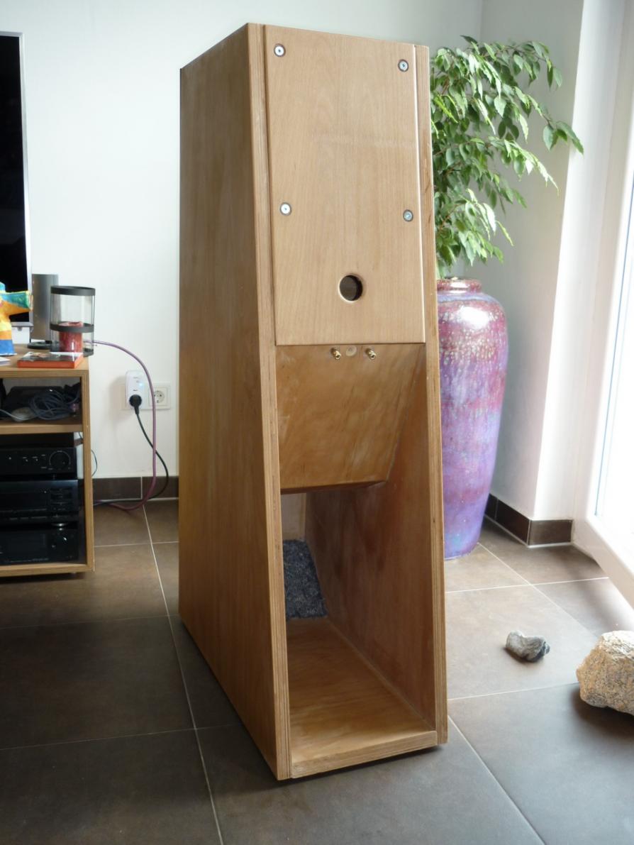

    Höhe: 114cm Breite: 31cm Tiefe: 38,5 -62,5
    Material 25mm Buche Multiplex und 19 mm MDF
    Gewicht: je 52,4 kg
    > 93 dB /W /1m
    Abweichend vom Plan auf der Webseite, habe ich die Rückwand und die Front
    gedoppelt und mit Einschraubgewinden befestigt, so daß der ganze Hornverlauf
    bezüglich der Dämmung noch zugänglich ist.

    Anmerkung zu den Bildern:
    Auf der linken Seite ist die Oberfläche noch komplett unbehandelt und nicht gephast.
    Die Schrauben vorne werden alle noch gegen Schwarze getauscht.
    Der Center ist voll profisorisch: Als Dipol im HiFi Rack vorne eingeklemmt, 5 Grad nach hinten geneigt.

    so ein schönes MPX Gehäuse :danke:!!! Also bei Dir sieht die Kante so perfekt wie ein spezieller MPX Kunststoff Umleimer aus (oder noch schöner).
    Verwendest Du spezielles Multiplexholz? Bei mir wird das nie so schön. Die Kanten haben immer unschöne schwarze Löcher und sind auch so ziemlich krumm.
    Wie hast Du das Holz bloß so gut hinbekommen?

    Erst mal Danke bei allen für das Lob. Das entschädigt neben dem Musikgenuss auch für die ganze Arbeit.
    Ich hatte echt Glück mit dem MPX-Buchenholz, es war gerade im Angebot für 41,62 €/m2
    und dafür war die Qualität extrem gut.
    Dafür muss mann aber immer ganze Platten kaufen (250*150) Für den Zuschnitt habe ich mir eine DeWalt Tauchsäge geliehen.
    Die hatte ein Neues Blatt drin. So wurden die Schnitte sehr genau,
    vor allem auch die Gehrungsschnitte auf der Rückseite.
    Es gab nur wenige winzige Stellen, die ich mit Holzkit gefüllt habe.
    Vor dem Schleifen wurden die MPX-Kanten mit dem Bündig-Fräser und dem Schwingschleifer flächenbündig geschliffen.
    Die Oberfläche wurde mit Auro Hart-Öl Nr. 126 behandelt.

    Eckpodus Bau
    Bin nach längerem Zuwarten endlich dabei, Ralfs Eckpoden zu bauen. Die Dämmung der Druckkammer und des weiteren Hornverlaufs steht an.
    Ich werde diese ebenso dämmen, denn deine Messungen Ralf, sehen ja schon recht vielversprechend aus...und das ohne Frequenzweiche :D
    Allerdings habe ich keinen Schimmer, wie sich mein Raum, mit einer Breite von nur etwas mehr als drei und einer Länge von nahezu fünf Metern diesbezüglich auswirken wird.
    Schätze da dürfte es zu mehreren mehr oder weniger deftigen Anregungen im Bassbereich kommen.
    Ich bin diesbezüglich etwas verwöhnt, zumal ich bis anhin vorzugsweise mit Elektrostaten gehört habe, die durch ihre zylinderförmige Abstrahlung doch deutlich weniger Raummoden aufkommen lassen dürften.

    Messungen am Hornmund
    Habe die Lautsprecher mal 180° gedreht, um eine Nahfeldmessung am Hornmund zu machen.
    Auf eine Freifeld-Messung wird heute angesichts der Temperaturen und des Gewichts der Speaker verzichtet :o
    Rot: direkt am Hornmund
    Dunkelblau: 50 cm vom Hornmund weg
    Hellblau: 62cm Nahfeld vor den Chassis 0°
    (ca. doppelte Schalwandbreite) als Pegel Vergleich
    http://www.diy-hifi-forum.eu/forum/p...ictureid=23475
    Eventuell könnte mann noch ein wenig mehr dämmen, um oberhalb von 200 Hz
    noch mehr Mittelton-Müll am Hornmund zu eliminieren.
    Hören werde ich den Unterschied vermutlich in der Entfernung und über die Umlenkung im Raum eher nicht .....
    Gruß Ralf

    mars2
    Hallo Ralf,
    vielen Dank für deine (Nahfeld-)Messungen.
    Würde mehr Dämmung nicht den Wirkungsgrad im Bassbereich insgesamt abschwächen?
    Wäre spannend, diesselben Messungen mal mit mehr, mal mit weniger Dämmung vergleichen zu können...
    Genau das mit der Verkleinerug der Vorkammer Joern, hab ich mich auch schon gefragt.
    Im Vergleich zum Original stehen da ja eigentlich nur die seitlichen Abdeckplatten m mehr vor??
    Schätze dass je nachdem wie man`s betrachtet, bzw. man ausschliesslich den bedämmten Raumbereich gleich hinter den Magneten als Druckkammer ansieht und im Original den gesamten, durchgehenden Bereich gleich hinter dem Treiber, dann kommt die Rechnung mit den unterschiedlichen Volumina wahrscheinlich hin.
    Zusätzlich ist bei solcher Betrachtung der Hornmund mit den beiden vorstehenden Seitenteilen m verkleinert und etwas verlängert worden.
    Stimmt das so in etwa?
    Grüsse Marcel

    detonatione
    Grüsse Marcel
    Hallo Joern & Marcel,
    genau so sehe ich das auch: Durch das Verlängern der beiden
    Seitenwände m um 70mm nach vorne, wird die Druckkammer kleiner und der Hornkanal um 70 mm länger.
    http://www.diy-hifi-forum.eu/forum/p...ictureid=23480
    Aber wichtig ist natürlich wie bei allem was dann hinten rauskommt :D
    Deswegen habe ich für Euch keine Mühen gescheut
    und noch ein paar Messungen mit exotischer Messanordnung :cool: durchgeführt,
    um zu sehen wie sich der SPL des Hornmund zusammen mit der Raum-Ecke verhält:
    http://www.diy-hifi-forum.eu/forum/[...ictureid=23477http://www.diy-hifi-forum.eu/forum/p...ictureid=23477http://www.diy-hifi-forum.eu/forum/p...ictureid=23479
    Bild (1) oben: Mess bzw Hörsituation
    Bild (2) unten : Chassis abgedeckt zur vorrangigen Messung der Schallanteile aus Hornmund und Raumecke..
    Ergebnis: Messungen am Hörplatz ca 3,50 entfernt...
    Messung (1) dunkel rot: SPL Hornmund maximal in Raumecke wie in Bild 2
    Messung (2) rot-orange: Abstand Hornmund ca 60 von den Raum-Ecken
    Messung (3) orange-gelb: Abstand nochmals 20-25 cm weiter aus Ecke
    http://www.diy-hifi-forum.eu/forum/p...ictureid=23476
    Die Raummode bei 30 Hz zeigt sich von der Aufstellung unbeeindruckt ;>)
    bei 40 Hz dürften es messtechnisch gerne auch mehr sein :mad:
    zwischen 50 und 250 Hz kommen doch ein paar dB hinzu mit weniger Abstand zur Raum-Ecke.
    Meine älteren Messungen im Raum weiter oben entsprechen etwa der Aufstellung
    zwischen Messung 2 und 3, also etwa 70 cm von Rück und Seitenwand.
    Die Rollen unter den Speakern haben sich inzwischen echt bewährt !!
    Gruß Ralf
