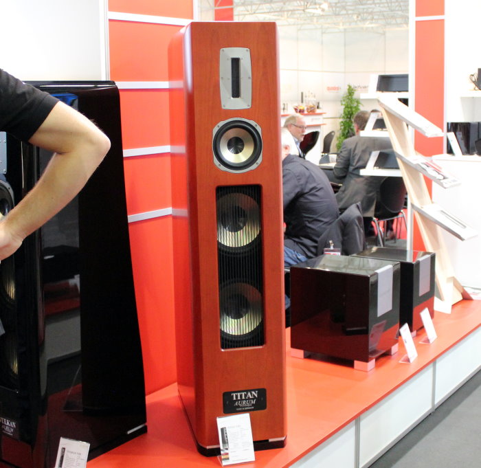

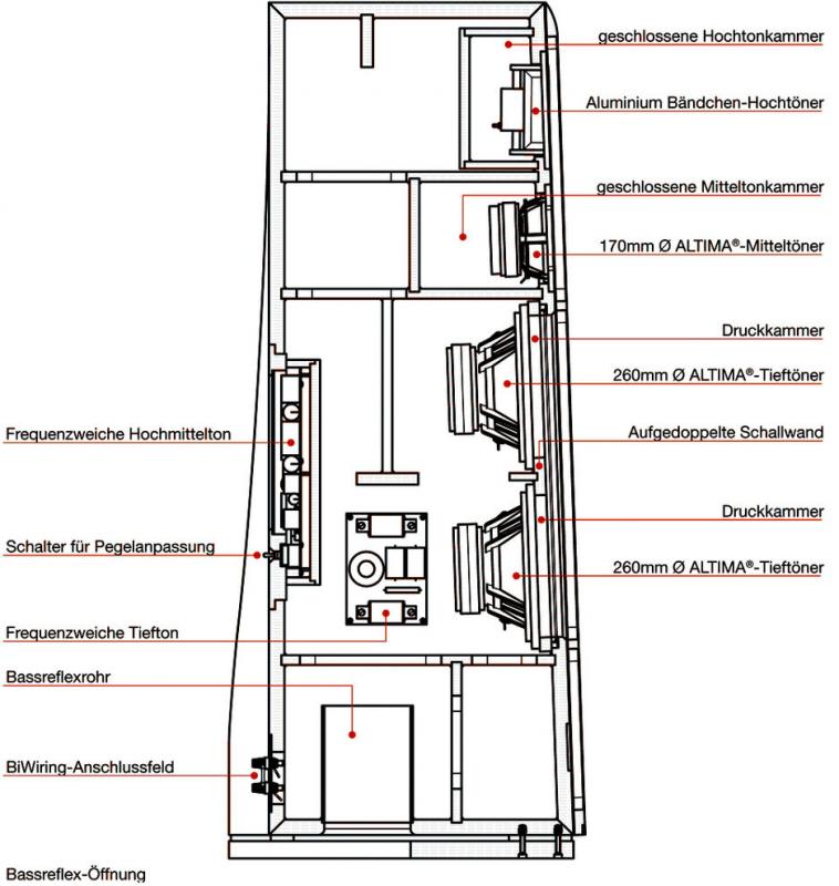

    Habe mir den Bericht ü ber die Vulkan Aurum VIII in der STEREO 3/2013 angesehen und eines entschließt sich mir.
    die Druckkammer soll mehr Schalldruck erzeugen.
    habe auch schon alle möglichen Varianten durchsimuliert mit AJHorn 6, aber ich komme nicht zu dem selben ergebnis.
    http://www.diy-hifi-forum.eu/forum/p...ictureid=11573
    http://www.diy-hifi-forum.eu/forum/p...ictureid=11572
    habe ich da einen gedankenknoten oder ist das mal wieder Marketing oder funktioniert das wirklich.

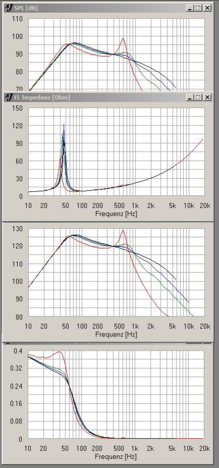

    Anbei siehst du was passiert:
    1. Senkung der Reso im Gehäuse, sieht man in der elektrischen Impedanz
    2. Senkung des Maxpegels
    3. Vergrößerung des Hubs
    1. ist positiv, der Rest, sprich 2. und 3. ist negativ
    Gruß Timo
  • 28.02.2013, 12:34
    timo
    um konkret zu werden:
    - in meinem Beispiel kann man die f-3 von um die 60 Hz auf um 40 Hz reduzieren.
    - man verringert dadurch den Maxpegel um ca. 2-3 dB. meist ziemlich vernachlässigbar, ...
    - allerdings wird der Bass im Grundton um locker 4-6 dB im Kennschalldruck reduziert, was schließlich nur beim reinen Subtreiber geht, konkret muss ein großer Mitteltöner den Rest übernehmen, die Trennung zum Mitteltöner wird immer ähnlich tief liegen wie bei einem Sub/Sat System.
    - Schlussendlich wird bei gleicher Lautstärke der Membranhub um fast das Doppelte ansteigen was den Klirr im Bass erheblich erhöht.
    Wichtig: dies ist nur eine Simulation und die Realität zeigt die Auswirkungen nicht ganz so stark. Ich simulierte eine CB und keine BR, was aber an der Tendenz der Verbesserungen und Verschlechterungen nichts ändert.
    Für mich ist dies eine Marketinggeschichte, denn eine wirkliche Druckkammer gibt es dort NICHT. Die negativen wie die positiven Eigenschaften treten hier nahezu nicht auf.
    Gruß Timo

    P.S. Das Prinzip ist auch ein uralter Hut, kenne ich aus dem Englischen als "Massloaded", da wird einfach zusätzliche Luftmasse an die Membran gekoppelt, was fc senkt, Qtc erhöht und den Wirkungsgrad senkt. Welcher Sinn bei der gezeigten Box dahinter stecken soll, weiß ich aber auch nicht.....

    peter, ... ich bleibe bei meinen schlussfolgerungen, ... ich simulierte nämlich "extreme" schlitze, ... siehe die anhänge, um die tendenzen zu sehen, ... dort steigt der hub extrem an und der grundton fällt weit unter basspegel, ... sodass sehr tief getrennt werden muss, ...
    gleiches argument auch beim klirr, ... gleicher bezugspegel und tieferer bass bedeutet höherer klirr, da größerer hub, ... na gut, ist das gleiche wenn ich den bass bis auf 20 hz entzerre, wird 90 dB bezugspegel auch mit einem größeren bass zum problem, ...
    aber wir müssen es nicht weiter ausdiskutieren, die gezeigte box hat KEINE druckkammer, ... das ganze schiebe ich in die ecke "marketing"
    gruß timo

    Ach herrje ist das wieder kompliziert:
    http://www.diy-hifi-forum.eu/forum/p...ictureid=11665
    Drei Tiefpassfilter 2. Ordnung bei 1 kHz, Güten 0,71/0,96/1,7.
    Ab 2 kHz, also eine Oktave drüber, sind die Filterflanken schon wieder fast identisch, und IMMER hat das Butterworth-Filter (Q=0,71) die größte Dämpfung.
    P.S.: ignoriert bitte die grüne Kurve
