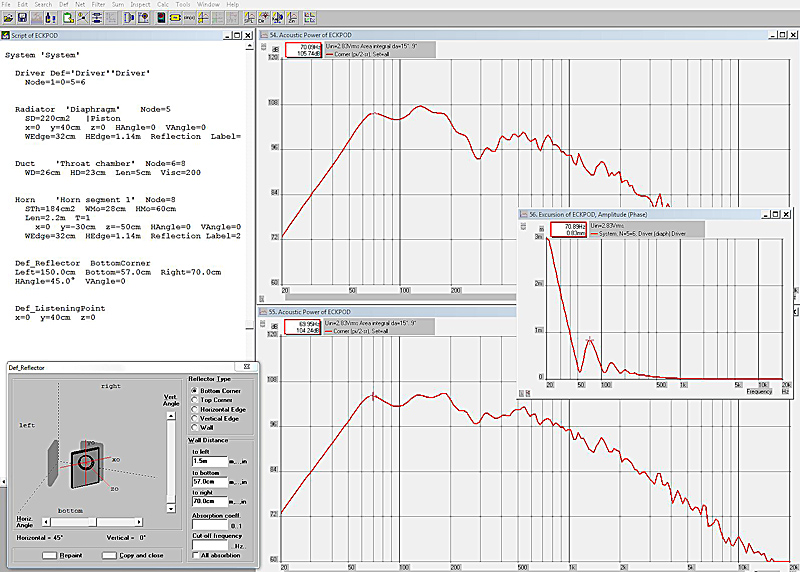

    ich hab jetzt mal mit Akabak simuliert - allerdings mit den Hersteller Parametern - dürfte aber nicht viel Unterschied machen.
    Hornresp oder Aj-horn können sowas nicht wirklich (Horn in der Ecke - Treiber auf ner schmalen Schallwand)
    Eigangsspannung 2,83V:
    http://www.diy-hifi-forum.eu/forum/p...ictureid=11575
    oben: Horn direkt in der Ecke
    unten: 80cm weiter nach links
    Verluste im Horn (Faltung) sind nicht berücksichtigt.
    Ich finde das Horn Simuliert sich recht gut und scheint nicht an der grassierenden Bass-Anämie zu leiden.:yahoo:
    So ab 800Hz muss man sich natürlich den wirklichen Treiberfrequenzgang dazudenken. Da könnte imho zwischen 1 und 3Khz etwas wenig kommen.
    Wie gesagt: DSP ist für diese und ähliche Konstruktionen sicher nicht verkehrt.

    so müßte eigentlich alles lesbar sein:
    http://www.diy-hifi-forum.eu/forum/p...ictureid=11600
    Simu ist jetzt mit den K&T Parametern. Abstände (von Schallwandmittelpunkt) zu den Seitenwänden:
    Türkis: 70cm/70cm (volle Eckaufstellung)
    Orange: 100cm/70cm
    Rot: 150cm/70cm

  • 11.03.2013, 23:23
    detonatione
    Es ist immer noch nicht entschieden, welches Gehäuse es wird,
    aber nachdem mir Herr Ryssel, der das Eckpodus-Horn designt hat,
    mir eine Simulation mit verkleinerter Vorkammer (1,5l) zugesandt hat,
    reizt es mich mehr und mehr das Eckpodus zu bauen.
    Weiterer Favorit ist Hoschibill's Hornreflex.
    Hier als Attachement mal Die Simulation mit dem Eckpodus.
    Würde mich über Eure Einschätzung freuen.
    Die Open Baffle gefällt mir von Tag zu Tag besser, so ich auch
    noch gerne noch mal 'ne Nacht darüber schlafen kann ;>)
    Gruß Ralf
