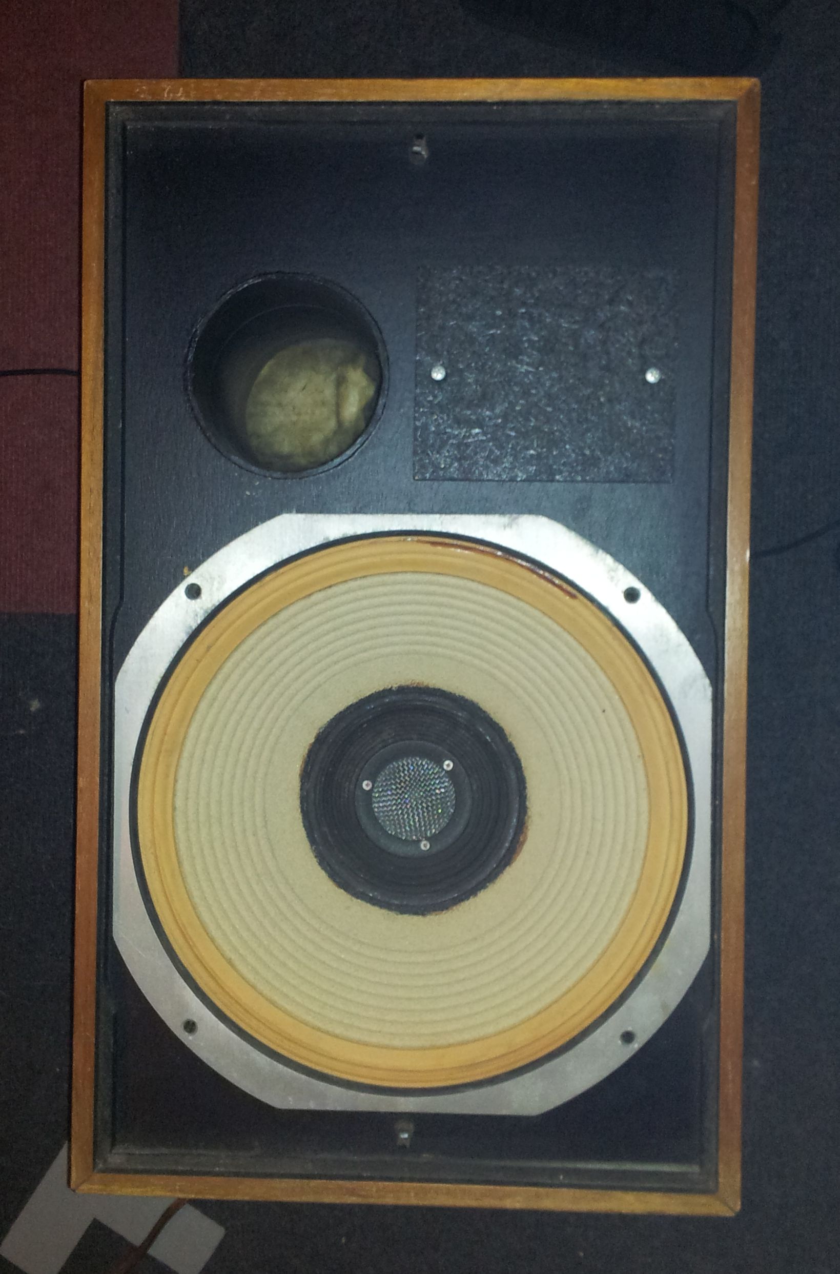

    Hallo zusammen :)
    Ich komme gerade von eine Stippvisite bei Oldie aus München wieder. Ich musste feststellen, dass München im Vergleich zu Bremen ein ganz schön teures Pflaster ist... im doppelten Sinn. Nicht nur, dass man etwas mehr im Lokal bezahlt, man wird auch in lustige Hifi-Läden geführt, wo man spontan was findet, was den Geldbeutel gen Null führt :D. Bei Joker-Hifi (LINK zum Thread von Tiefton) gab es ein Paar JBL C-53 Libra, die ganz laut geschrien haben "NIMM MICH MIT". Als JBL-Freak konnte ich dem Ruf nicht wiederstehen. So sieht das Kleinod aus:
    http://www.diy-hifi-forum.eu/forum/p...ictureid=10694
    Der Plan ist nun, diesen Lautsprecher in den Originalzustand zu restaurieren. Dabei will ich die Patina, die der Lautsprecher nun mal bekommen hat, erhalten. Das Furnier wird geschliffen und neu geölt, jedoch nicht ersetzt. In der Weiche werde ich schauen, ob die Kondensatoren noch fit sind. Defekte werden durch neue mit gleichem Wert ersetzt. Die Abstimmung wird nicht verändert. Die Sicken des Chassis will ich nach Möglichkeit retten. Wenn das nicht klappt, werden sie durch Schaumstoffsicken vom LE14A ersetzt. Ich möchte irgendwann mal den Originalsound dieses Lautsprechers hören.
    Ein bisschen Geschichte: bis Mitte der 60er konnte man bei JBL Fertiggehäuse kaufen, die man mit verschiedenen Chassiskombinationen bestücken konnte. C-53 ist daher ein Leergehäuse und kostete 48$ (Preise lt. JBL Katalog 1964). Zum Bestücken gab es folgende Kombinationen:
    1. LE8T: Ein Breitbandchassis JBL LE8T, Fullrange ohne Weiche und Korrekturen, 69$
    2. LE14C: Ein 14" Koaxchassis JBL LE14C mit Weiche LX2-1, 150$
    3. S5: Ein 10" Basschassis LE10A, ein Konushochtöner LE30, Weiche LX3-1, 135$
    4. S11: Ein 10" Basschassis LE10A, ein Konushochtöner LE20, Weiche LX4-2, 111$
    Darüberhinaus konnte man den Lautsprecher optional mit dem "JBL SE 401 Solid State Ernergizer" zum Aktivlautsprecher erweitern. Der SE 401 war ein echtes Aktivmodul, das für jedes Chassis 40 Watt zur Verfügung stellte und eine Aktivweiche in Modultechnik beherbergte. Es gab für jede Kombination ein passendes Weichenmodul. Der Energizer kostete dann noch mal 216$. Ein C-53 Gehäuse mit LE14C Satz und Energizer kostet 1964 dann 414$ pro Stück. Das war dann aber mal richtig viel Schotter. Das dürfte pro Kanal mindestens ein komplettes Monatsgehalts eines Arbeiters gewesen sein.

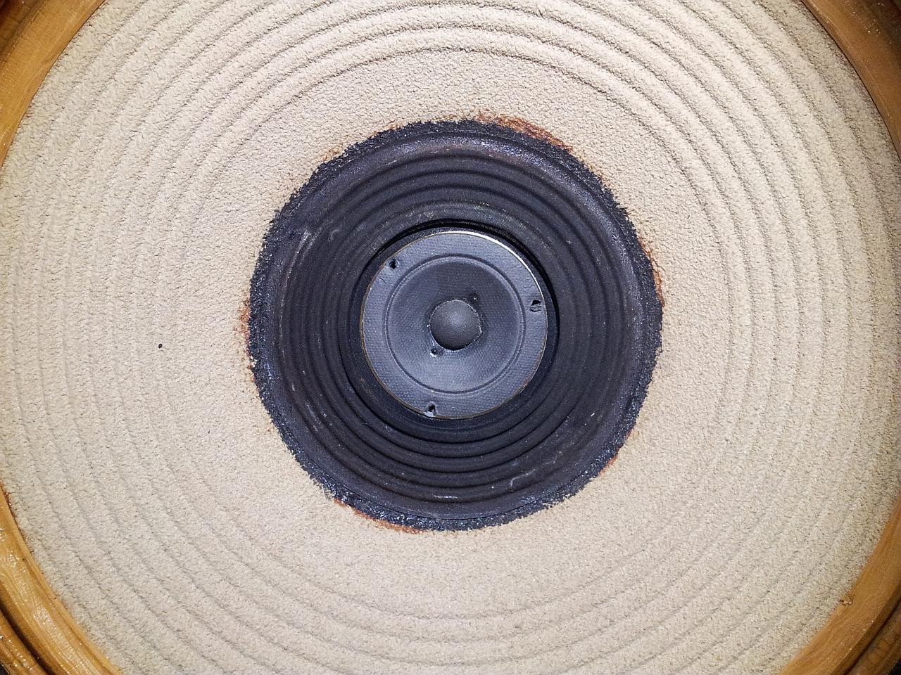

    Ab 1966 wurde aus dem C-53 Leergehäuse der Fertiglautsprecher C-53 Libra, der mit dem LE14C Set bestückt war. Um die geht es in diesem Tread. 1967 hat JBL die Impedanz vom LE14C von 16 Ohm auf 8 Ohm geändert. Da mein LE14C eine 16 Ohm Version ist, ist meine Libra mit ziemlicher Sicherheit Baujahr 1966.
    Auf dem Bild kann man erkennen, dass das Chassis eine gelbe Sicke hat. Die Sicke ist aus einem Material hergestellt, das "Lans-A-Loy" genannt wird. Lans-A-Loy hat die unangenehme Eigenschaft im Laufe der Jahre zu verhärten. Dieser Prozess endet damit, dass die Sicke zerbricht und ersetzt werden muss. Bei meinen LE14C ist der Prozess zwar weit fortgeschritten, die Sicke ist aber noch minimalst nachgiebig und nicht gebrochen. Eine kurze Impedanzmessung hat eine Resonanz um 60Hz ergeben. Lt. JBL sollte das Chassis eigentlich eine Reso von 25Hz haben. Da ist in den letzten knapp 50 Jahren also einiges passiert. Die Folge ist, dass der 14-Zöller einen Bass wie ein 3-Zöller macht und dazu etwas nervige Mittenresonanzen. Zitat Tonfeile: "Die klingen grässlich". Ich sehe das zwar etwas anders, muss aber gestehen, dass nicht so ganz unrecht hat. Nach etwas forschen im Netz habe ich in diversen US-Foren eine Methode gefunden, die Sicke wieder weich zu bekommen. Die Jungs behandel die Sicke mit, jetzt kommts, BREMSFLÜSSIGKEIT!!!!. Das wäre ich im Leben nicht drauf gekomen. Das werde ich auf jeden Fall versuchen und hören (und messen) was geht. Morgen gibt's Bilder vom LE14C und von der Weiche.

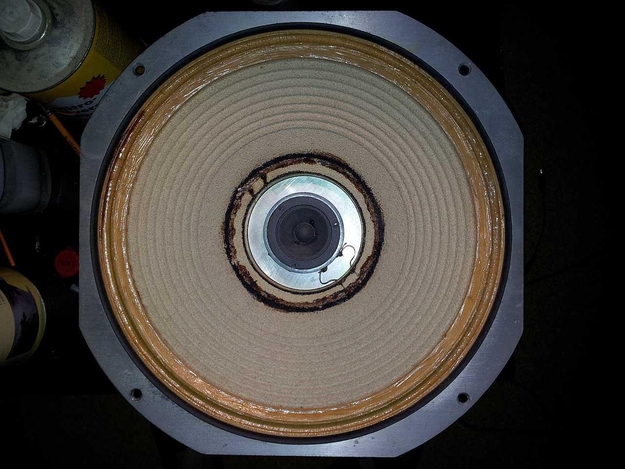

    Auf geht's. Ich habe heute den Versuch "Sickenrettung" gestartet.
    Mittels weichem Pinsel habe ich auf die komplette Sicke DOT3 Bremsflüssigkeit aufgetragen. Vorher habe ich eine Impedanzmessung des Ausgangszustands gemacht.
    Der Ausgangszustand:
    http://www.diy-hifi-forum.eu/forum/p...ictureid=10843
    Impedanz Ausgangszustand (Lt. JBL soll er eine Fs von 25Hz haben ;)). Man kann auch schön eine deutliche Störung >1KHz sehen, wird vermutlich ebenfalls durch die harte Sicke verursacht:
    http://www.diy-hifi-forum.eu/forum/p...ictureid=10845
    Direkt nach dem 1. Auftrag:
    http://www.diy-hifi-forum.eu/forum/p...ictureid=10844
    Jetzt lass' ich ihn bis morgen liegen. Die Amis geben mindestens 12 Std. Einwirkzeit an.

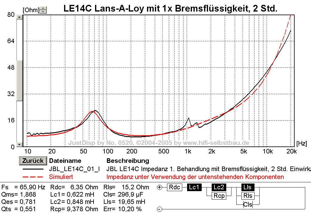

    Ich konnte meine Neugierde nicht zügeln und hab' noch 'ne Impedanzmessung gemacht. Die Bremsflüssigkeit ist komplett absorbiert und die Oberfläche ist nicht mehr ölig. Einwirkzeit war jetzt 2 Std.
    Impedanzmessung 2 Std. nach Auftrag der Bremsflüssigkeit:
    http://www.diy-hifi-forum.eu/forum/p...ictureid=10846
    Das finde ich für die kuze Zeit schon mal ganz beachtlich. Extrem vielversprechend :yahoo:.

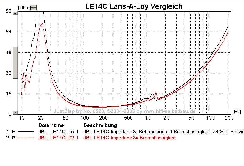

    hoschibill

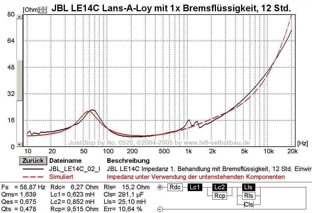

    Weiter geht's. Hier die Messung nach etwas mehr als 12 Std. Einwirkzeit:
    http://www.diy-hifi-forum.eu/forum/p...ictureid=10852
    Der Vergleich Urzustand mit einmal Bremsflüssigkeit:
    http://www.diy-hifi-forum.eu/forum/p...ictureid=10853
    Ein Auftrag hat die Reso um gemütliche 20Hz nach unten geschoben. Qt ist von 0,68 auf 0,48 gesunken. Das geht eindeutig in die richtige Richtung. Eben habe ich den zweiten Auftrag durchgeführt, diesmal die Rückseite der Sicke. Bin gespannt, wo es diesmal hingeht.
    Olli

  • 11.01.2013, 13:55
    hoschibill
    Fast am Ziel. Jetzt sieht die Impedanzmessung auf jeden Fall schon mal nach Tieftöner aus:
    http://www.diy-hifi-forum.eu/forum/p...ictureid=10859
    Ich habe eben noch einen Auftrag von vorne gemacht. Ich möchte die Reso gerne bis 20Hz runter haben, da ich ja am Schluß noch mit Latex beschichten will, was die Reso wieder etwas nach oben schieben dürfte. Das Ziel ist Fs=25Hz.
    Olli

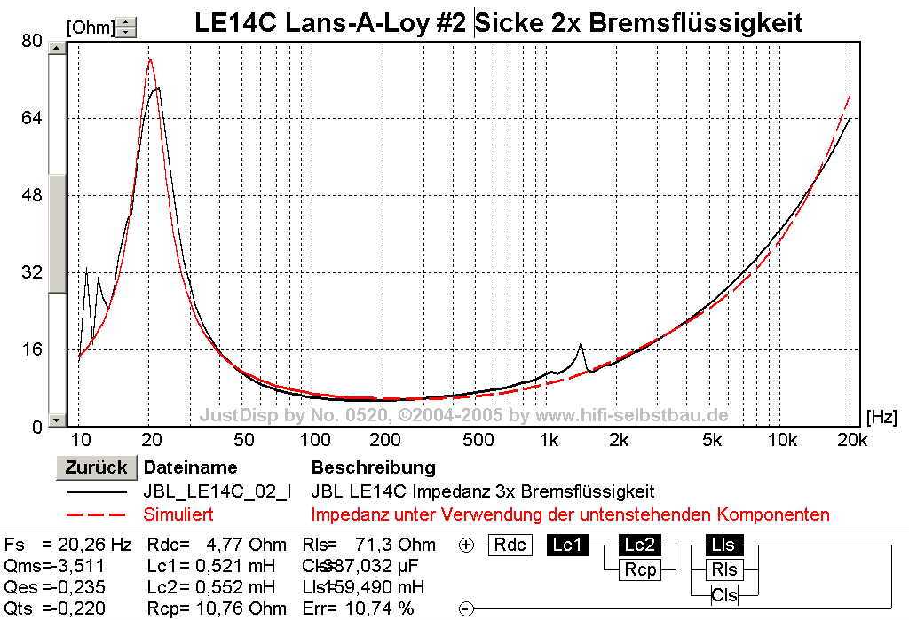

    Hi zusammen :)
    So, die Sicken sind weich, die Reso ist da, wo ich sie haben wollte. Beide Chassis bei 20Hz. Wenn jetzt das Latex drauf kommt, müsste ich eigentlich ziemlich dicht an der Herstellervorgabe sein. Leider driften sie etwas auseinander, was ich auf die Magnete zurückführe. Die haben halt in den letzten 47 Jahren etwas ungleichmäßig ihre Kraft verloren. Damit kann ich aber leben. Ich will mal nicht päpstlicher als der Papst werden ;).
    Impedanzmessung Chassis 1:
    http://www.diy-hifi-forum.eu/forum/p...ictureid=10892
    Impedanzmessung Chassis 2:
    http://www.diy-hifi-forum.eu/forum/p...ictureid=10893
    Vergleich der Chassis:
    http://www.diy-hifi-forum.eu/forum/p...ictureid=10894
    Der Arbeitsablauf:
    1. Sicke von vorne mit Bremsflüssigkeit behandelt
    2. Sicke von hinten mit Bremsflüssigkeit behandelt
    3. Sicke nochmals von beiden Seiten mit Bremsflüssigkeit behandelt
    Beim Auftrag soll ein leicht glänzender Film entstehen. Die Sicke soll nicht getränkt werden. Vor jedem weiteren Auftrag 24 Std. warten. Nach jedem Auftrag die Impedanz messen und die Resonanz kontrollieren.
    Vergleich der Veränderungen, Impedanz:
    http://www.diy-hifi-forum.eu/forum/p...ictureid=10895
    Vergleich der Veränderungen elektrische Phase:
    http://www.diy-hifi-forum.eu/forum/p...ictureid=10896
    Der nächste Schritt ist jetzt die Versiegelung der Sicke. Ich werde weiter berichten.

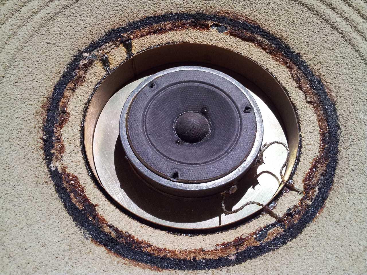

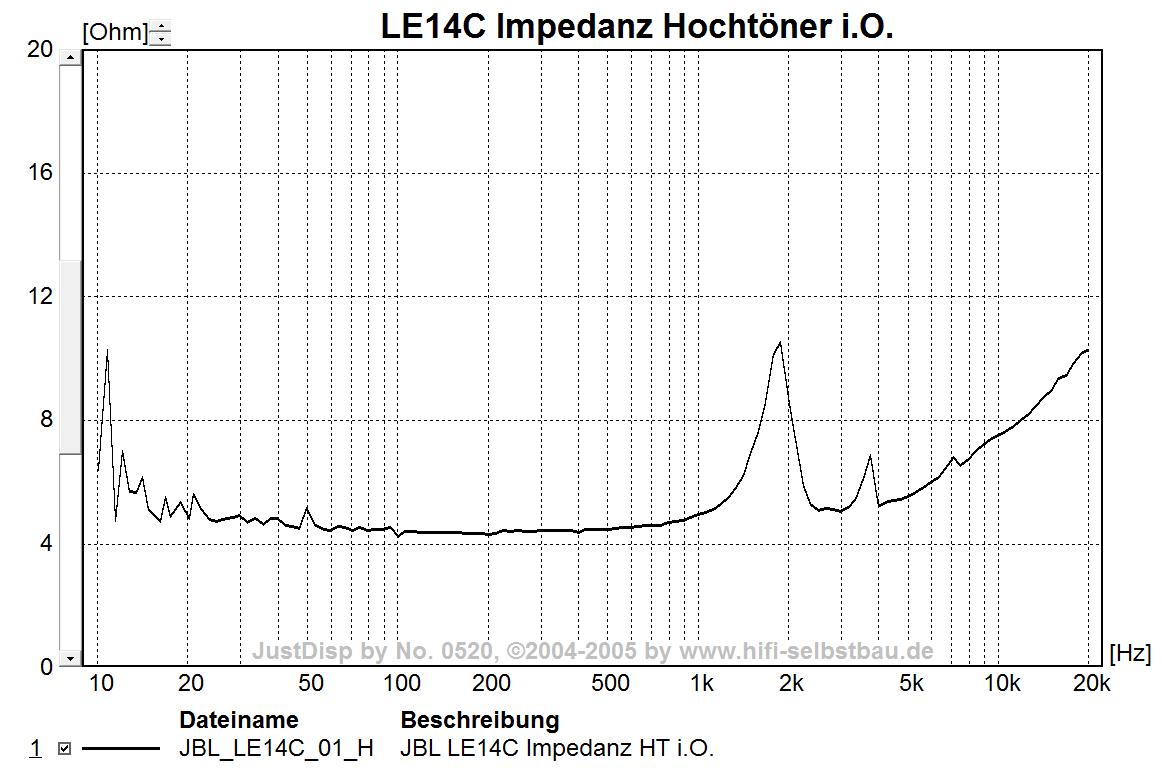

    JETZT BRAUCH' ICH RAT! HILFE!!!
    Einer der beiden Hochtöner ist nicht in Ordnung. Er gibt zwar noch Töne von sich, klingt aber nicht gesund. Die Impedanzmessung sieht auch mies aus.
    Impedanz Hochtöner Chassis 1:
    http://www.diy-hifi-forum.eu/forum/p...ictureid=10924
    Impedanz Hochtöner Chassis 2 (der, der komisch klingt):
    http://www.diy-hifi-forum.eu/forum/p...ictureid=10925

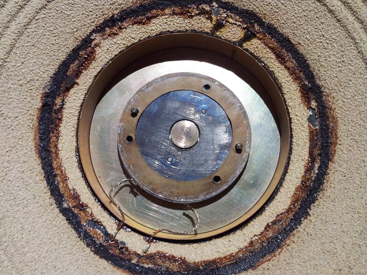

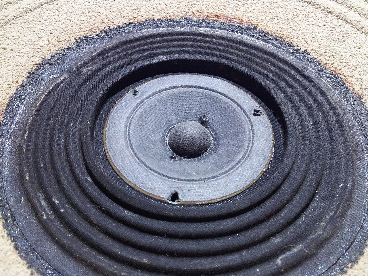

    Also hab' ich bei dem HT von Chassis 2 mal die Blende abgenommen:
    http://www.diy-hifi-forum.eu/forum/p...ictureid=10926
    http://www.diy-hifi-forum.eu/forum/p...ictureid=10927
    Jetzt hab' ich die Idee im Kopf, die Membran vorsichtig aus dem Korb zu lösen und neu zu zentrieren. Hat einer von Euch eine Idee, wie ich den Kleber am Membranrand lösen kann?
    Olli

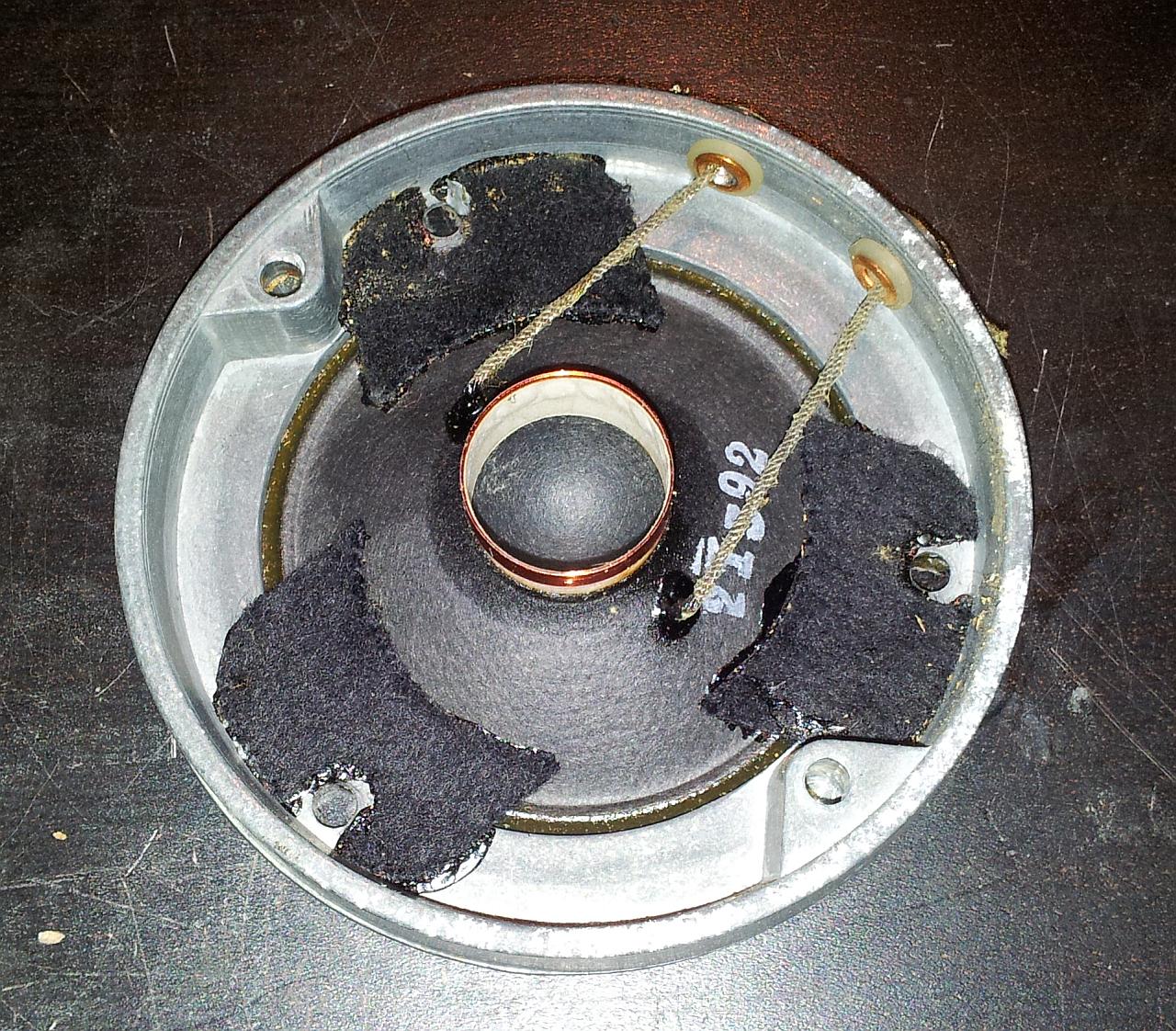

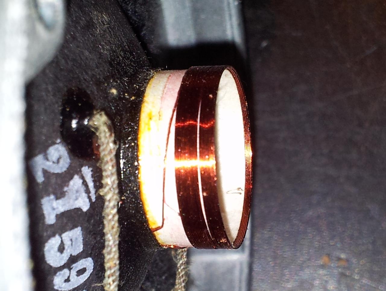

    HA!!! Ich hab' den Hochtöner auseinander :yahoo:. Wie geht das???
    1. Die innere Zentrierung (Die eigentlich nur ein Schutz gegen Fremdkörper für die Schwingspule ist) muß entfernt werden. Also hab' ich den Rand nach bewährter machart mit Aceton behandelt, bis der Kleber sich gelöst hat. Sieht dann so aus:
    http://www.diy-hifi-forum.eu/forum/p...ictureid=10931
    http://www.diy-hifi-forum.eu/forum/p...ictureid=10932
    2. Die Membran vom Hochtöner bildet mit einem Gussring eine Einheit, die man abnehmen kann. Zuleitungen ablöten und abheben:
    http://www.diy-hifi-forum.eu/forum/p...ictureid=10933
    http://www.diy-hifi-forum.eu/forum/p...ictureid=10934
    Dann habe ich auch die Ursache gefunden. Das untere Drittel vom Drahtwickel hat sich vom Spulenkörper gelöst. Das kann so nicht funktionieren:
    http://www.diy-hifi-forum.eu/forum/p...ictureid=10935
    Morgen besorge ich mir Sekundenkleber flüssig. Dann werde ich den Wickel in seine ursprüngliche Position drücken (gaaaaanz vorsichtig!!!) und mit dem Sekundenkleber fixieren. Dann müsste er eigentlich wieder funktionieren.
    Olli

    Steck das Ganze mal in den Backofen und dann kannst Du die Spule wahrscheinlich recht einfach verschieben.
    So wie bei deinem Bild vom LE 20 mumu0 das aussehen.
  • 14.01.2013, 21:13
    hoschibill
    Hi Olli, ich habe den Verdacht das sich die ganze Spule nach unten verschoben hat. Normal steht die Spule mit Sicherheit nicht über den Träger hervor.
    Hi Franky :)
    Du hast wohl Recht. Sieht aus, als wenn der ganze Wickel ca. 1mm zu tief auf dem Spulenträger sitzt. Der muss wieder nach oben. Dann werde ich mal zum Heizgerät greifen. Wie warm würdest Du denn machen?
    Olli
  • 14.01.2013, 21:25
    100 Grad und probieren ob sich was bewegt. Du siehst ja diesen Ring am Schwingspulenträger. Bis dahin muß sie und da ist auch der Knick der Zuleitung zur ersten Windung.
  • 14.01.2013, 21:29
    hoschibill
    Wow, 100°C? Löst sich dann nicht auch der Kleber, der den Spulenträger mit der Membrane verbindet? ANGST!!!
    Olli
  • 14.01.2013, 21:40
    Der hat sich doch schon längst gelöst. 200° wird so eine Schwingspule schon mal heiß und da kann man keine Allerweltskleber nehmen. Wann läuft Kupfer eigentlich blau an?
    http://www.diy-hifi-forum.eu/forum/p...ictureid=10936
  • 14.01.2013, 21:54
    hoschibill
    Das sich der Kleber zwischen Membran und Spulenträger gelöst hat glaube ich nicht. Wenn so viel Temperatur über einen Papierspulenträger übertragen wird, brennt der bestimmt ab ;). Ab wann Kupfer bläulich wird weiss ich nicht. Aber ab 260°C wird es schwarz.
    Tatsache ist, dass dieser arme Hochtöner in der Vergangenheit ganz schön geprügelt wurde. Ist vielleicht das Opfer einer Fete???
  • 14.01.2013, 21:55
    Matthias.S
    Moin Olli,
    die meisten Industrieklebstoffe sind mindestens bis
    120°C beständig. Ran an den Speck!
    Viel Erfolg,
    Mat
  • 14.01.2013, 22:19
    hoschibill
    So, die Schwingspule ist ungefähr da, wo sie hin gehört. So'n Gaslöter ist was feines. Heizdüse drauf (die für die Schrumpfschläche), Schwingspule vorsichtig erwärmt und schon ist sie da, wo sie hingehört.
    http://www.diy-hifi-forum.eu/forum/p...ictureid=10939
    Womit kleb' ich das jetzt wieder fest? Was ist flüssig genug, um durch kapillarwirkung zwischen Spule und Spulenträger zu laufen und gleichzeitig hitzebeständig genug?
    Olli
  • 14.01.2013, 22:26
    verdünnter Heizkörperlack ?
  • 14.01.2013, 22:30
    hoschibill
    Hmm... keine schlechte Idee. Danke :D.
