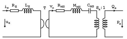

  • 10.02.2016, 00:52
    Grasso
    Hallo!
    Ich habe ein theoretisches Problem mit Rms. Laut Ersatzschaltbild bilden Masse und Nachgiebigkeit einen Parallelschwingkreis, der wie alle Parallelschwingkreise vom Leitwert bedämpft wird. Weil die Spannungsquelle den Schwingkreis über Re kurzschließt, führt ein größerer 1/Re zu einer größeren Dämpfung. Rms ist auch ein Kurzschlußwiderstand, soll laut meinen Quellen aber durch seinen Widerstand anstatt durch seinen Leitwert dämpfen. Wo liegt der Fehler?
    Uli
  • 10.02.2016, 01:07
    3eepoint
    Ist ne Sache der Angabe, der Leitwert ist letztenendes der Kehrwert des Widerstandes, sprich 1/RMS in Siemens ist genau so richtig wie RMS in Ohm. Was man wo verwendet ist von der Schaltung abhängig. Parallelschaltungen lassen sich im Leitwert schön aufaddieren, während Widerstände dies bei Reihenschaltungen tun. Ansonsten müsste man
    1/((1/R_1)+(1/R_2)....+(1/R_n))

    Das Ersatzschaltbild kann verschieden dargestellt werden. Wenn der mechanische Teil als Serieschwingkreis gezeichnet wird, entspricht in der elektrischen Analogie die Kraft der Spannung und die Geschwindigkeit dem Strom. Dann ist Rms wirklich ein Widerstand, die bewegte Masse eine Induktivität (Mms) und die Nachgiebigkeit der Feder eine Kapazität (Cms).
    http://www.tolvan.com/basta/Basta!Te...s/image041.jpg
  • 10.02.2016, 13:19
    Danke Dissi,
    und dann fehlen bei den beiden idealen Wandlern noch die Beziehungen:
    Für den elektromagnetischen Wandler (links) gilt:
    F = Bl x is
    ui = Bl x vc
    Für den akustischen Wandler (rechts) kann ich es nicht so auswendig herbeten.
    Diese Beziehungen darf man nicht vernachlässigen, wenn man das simulieren will! So lautet dann die Maschengleichung des elektrischen Kreises:
    us = RE x is + L x dis/dt +ui
    ui fehlt im Ersatzschaltbild
